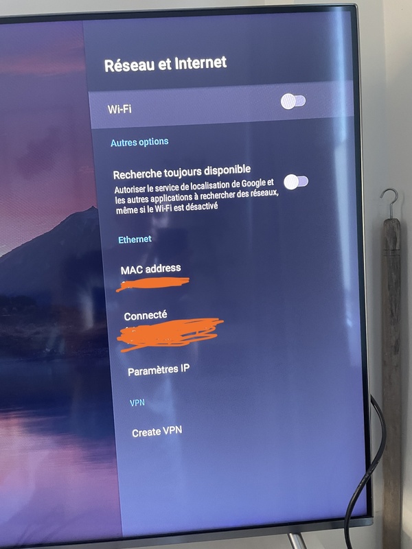

Ook al schakel ik de WiFi uit in de instellingen van mijn IPTV:
Afbeeldingslocatie: https://tweakers.net/i/4VEGqXPs5expk-PFCimI-ijwp-w=/x800/filters:strip_icc():strip_exif()/f/image/5rffMYktYWh0flcUKetKmERA.jpg?f=fotoalbum_large
zegt die dat ik verbonden ben via de Ethernet kabel:

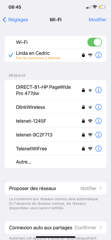

Maar het gekke is, is dat mijn WiFi het gewoon niet meer doet. Ik kan dan opeens niet op WiFi op mijn telefoon, noch op mijn desktop (zie oranje tekst dat zegt niet verbonden tot het Internet):

Je wifi signaal werkt perfect op je iPhone screenshot te zien, volle sterkte.
Je bedoelt te zeggen dat het internetsignaal wegvalt via wifi.
