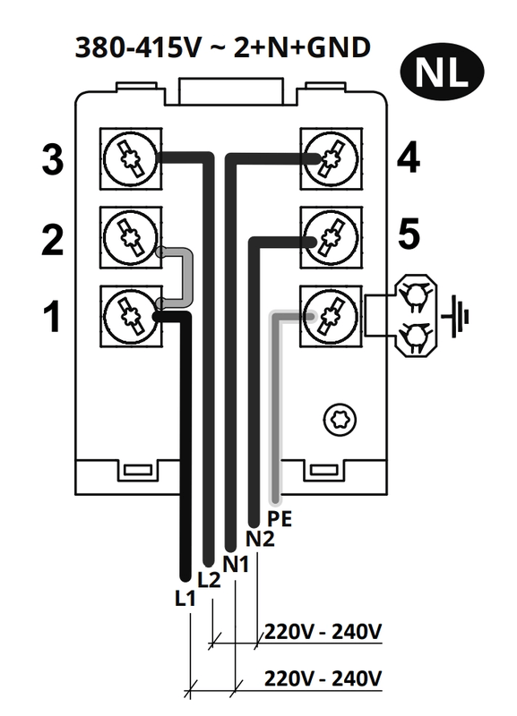

Welk schema moet ik hebben voor 2 fase ?
Afbeeldingslocatie: https://tweakers.net/i/63nttEAJ0EF_6K__L0zqMK4clks=/800x/filters:strip_icc():strip_exif()/f/image/3wmoNxK6RVxu5zAYPwKMZ04H.jpg?f=fotoalbum_large

Bedoel je echt 2 losse fasen of een kookgroep met 2 aders van dezelfde fase?

De middelste, er vanuitgaande dat je 3 fases thuis beschikbaar hebt en er daar 2 van gaat gebruiken en je dus geen kookgroep op dezelfde fase gaat toepassen.

Even update er zit een kookgroep 2 x 16A in de meterkast ik heb geen 3 fase (380)

1 fase kookgroep, de middelste

ruedisueli schreef op woensdag 6 september 2023 @ 18:18:
Dan kan alleen optie 1. Kookgroep automaat er uit en een enkele b16 automaat installeren.
Optie 2 is absoluut niet mogelijk met een 1 fase aansluiting omdat daar maar gebruik wordt gemaakt van 1 nul.

Ok middelste dus ! hartelijk dank

Nee, absoluut niet, tenzij je brand wilt.
Voor een kookgroep op 1 fase gebruik je het schema wat je net niet op je screenshot hebt gezet. Die ene waar met grote letters "NL" bij staat.
Afbeeldingslocatie: https://tweakers.net/i/xeeEJ1RHbs80abGDjuvPo5FV5S8=/x800/filters:strip_exif()/f/image/OxgSM2tG0liG7DSj7ONWp57J.png?f=fotoalbum_large

@Kromme_plank heeft het juist, je moet dus volgens het linker plaatje aansluiten.
Never mind, er blijkt een onzichtbaar NL-plaatje te zijn :)

Allebei de nullen op 5 (met doorverbinding naar 4) of 4 en 5 los gaat denk ik niet veel uitmaken, maar het schema van Xander sowieso makkelijker monteren. Aansluiten zoals Xander zegt dus… (en dat NL symbool is ook wel een goede hint 😃)

Xander schreef op woensdag 6 september 2023 @ 18:28:
Eens dat dit het juiste schema is voor de situatie van TS, maar ik vind het wel misleidend dat er 380-415V bij staat, dat zal in dat plaatje gewoon 230V zijn anders zou je geen twee nuldraden nodig hebben.

Ok Xander het NL schema ! Nu zie ik het ook pa s 🙈 2 x L en 2 x N plus aarde.

Mike_S schreef op woensdag 6 september 2023 @ 18:37:
Volgens de volgende website mag dat niet:
Als de 2 nullen intern in de kookplaat aan elkaar verbonden zijn, zal de aardlekautomaat niet functioneren en ongewenst afschakelen.
Zeker wel.
De boel met maar één nul aansluiten is gevaarlijk, want dan gaat er 32A door één draad, een draad die waarschijnlijk 2.5mm2 is. Die is daar niet op berekend en wordt warm. Met een beetje pech HEEL warm.
Dus, twee keer nul. Maar als je die beide op dezelfde klem zet dan weet je nog niet hoeveel stroom er door één draad gaat lopen. De weerstand is in beide gevallen waarschijnlijk vrijwel gelijk, dus door beide zal vrijwel evenveel stroom lopen, maar het kan gebeuren dat er door één draad 32 A gaat lopen. Bijvoorbeeld omdat er iets niet goed is aangesloten, stuk gaat, of anderszins.
één nul op 4, één nul op 5, GEEN doorverbinder tussen 4 en 5.
Cheesy schreef op woensdag 6 september 2023 @ 20:00:
Het stukje dat je quote zegt eerder dat het niet werkt, niet dat het niet mag. Maar met een kookgroep speelt dat niet; beide nullen komen van dezelfde ALS. Deze ziet dus alsnog evenveel 'heen' als 'terug', ondanks dat er mogelijk niet op iedere draad evenveel stroom loopt.
