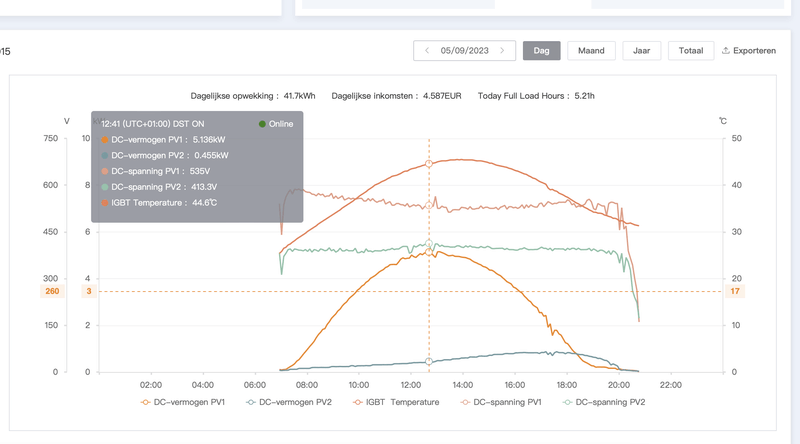

Ik heb ongeveer 3 maanden geleden zonnepanelen laten installeren op beide daken. 14 panelen gericht op het zuiden en 10 panelen gericht op het noorden. Tot mijn verbazing zie ik dat de panelen gericht naar het noorden toe beduidend minder produceren dan 2 maanden terug.

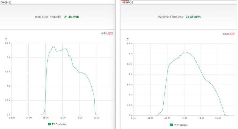

Hiervoor heb ik data van 7 juli erbij gepakt en op dit dak produceerde het systeem in totaal 57,5 KW. Tot mijn schrik zie ik dat met exact dezelfde weersomstandigheden rond de 30 graden de panelen gisteren maar 41,7 KW hebben opgeleverd.
Wat ik kan zien in in de logging is dat de panelen gericht naar het noorden (PV2 volgens de screenshots) 3 keer minder produceren dan data van 2 maanden terug. Waar zou dit eventueel aan kunnen liggen denken jullie? verschilt de positie van de zon zoveel vergeleken met twee maanden terug?
PV2 deed op 7 juli ongeveer 1500 watt rond 13:00 uur en 5 september deed die maar 450 watt.

Afbeeldingslocatie: https://tweakers.net/i/D_1WkTOrg21-KKVsCyyb5P4yD18=/800x/filters:strip_exif()/f/image/vsXMxku3LjK3EQ6QV6fOu9e3.png?f=fotoalbum_large

Je DC spanning in niet veel gezakt dus ik denk dat de instraling minder is

Maar kan de hoogte van de zon bij 20 graden september tov juli zoveel verschil hebben op de opbrengst van de panelen naar het noorden gericht? Het scheelt namelijk 3 keer kwa opbrengst. de helling van het dak is volgens mij iets van 45 graden (is een nieuwbouwwoning van 2020).

Als je dak 45 graden is, en de zon niet boven de 40 graden uit komt, dan heb je gewoon geen zon op je noorddak. Niet zo gek dat de opbrengst minder is zonder directe instraling toch?
Ondertussen is de hoek op je zuiddak 10 graden gunstiger geworden op het hoogste punt.

Zie eerdere antwoorden. Als ik een redelijk perfecte dag in juli naar een redelijk goede dag in september (gisteren) zet, dan zie ik ook in september significant mindere opbrengst:
Afbeeldingslocatie: https://tweakers.net/i/k_gaUb1b4s2NoBBoKsRseILW9_s=/800x/filters:strip_exif()/f/image/9pX5W2lBGYYWQFtyiU88v3S9.png?f=fotoalbum_large
Ook is de periode korter vanwege het feit dat de zon later opkomt en eerder ondergaat. Bij mij overigens een oost-west oriëntatie.
