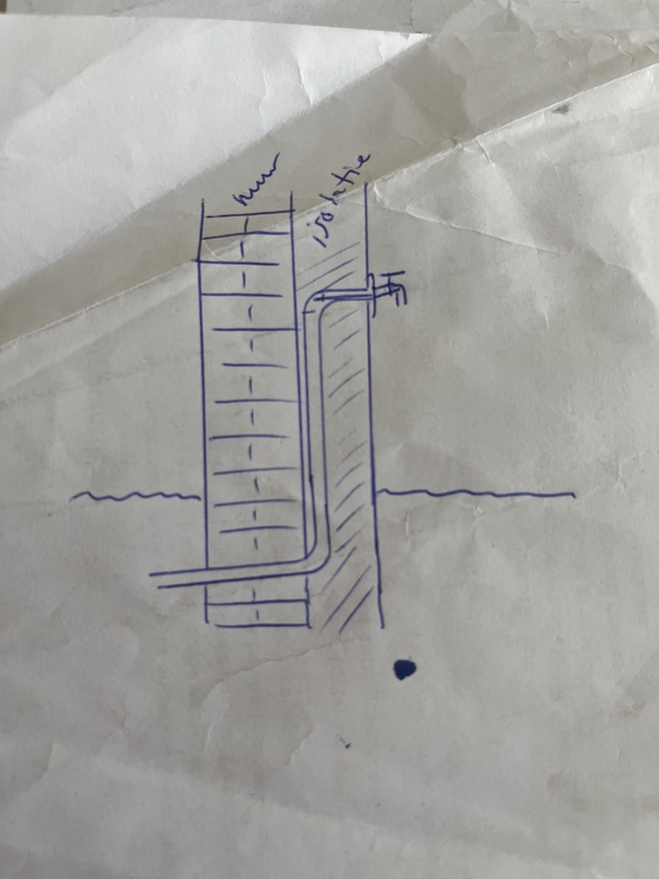

Mijn buitengevel (steens muur) wordt geisoleerd met EPS (10cm dik) en daaroverheen gestuct. Ik wil graag een vorstvrije kraan installeren, maar wil deze niet recht door muur naar binnen leiden (ivm esthetiek). Ik wil graag de kraan inkorten tot voor de steens muur (dan blijft de horizontale buis dus zo'n 10cm), afbuigen langs de muur naar beneden tot onder het maaiveld (isolatie ook onder maaiveld) en dan vanuit daar de kruipruimte in. De kraan ligt dan dus achter 10cm EPS, ook onder het maaiveld. Is dit volgens jullie voldoende om de kraan vorstvrij te houden?

  • ericplan
  • Laatst online: 15:55
ericplan
5180 Wp PV
Je vraagt dus eigenlijk of 8 cm isolatie (10 cm min uitsparing voor leiding) voldoende is om de leiding vorstvrij te houden? Wat denk je zelf?
A'dam PVOutput
  • jepper
  • Laatst online: 20-12-2025
ericplan schreef op dinsdag 5 september 2023 @ 19:21:
Precies dat. Ik vraag me vooral af hoeveel de vorstvrije kraan afhankelijk is van de ‘warmte’ vanuit binnen, gezien die niet echt aanwezig is door de (minimale) binnenmuurisolatie en de steens muur. Ik vermoed dat het voldoende is, maar wilde graag meer meningen.

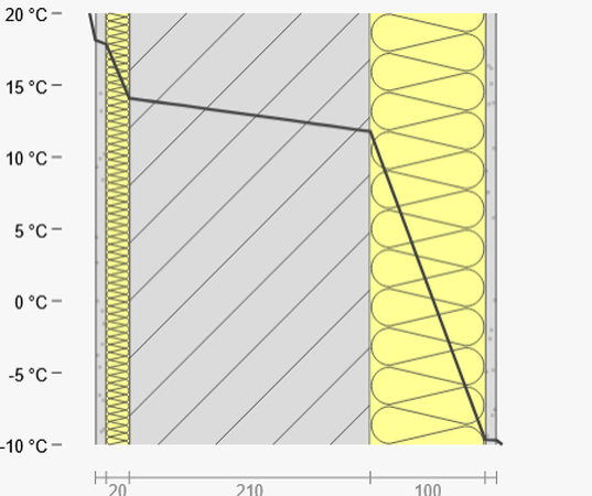

  • JukeboxBill
Los van alle andere bezwaren, dit heb ik even snel met Ubakus uitgerekend:
Afbeeldingslocatie: https://tweakers.net/i/i55thyaEC8JW1_KIGYtxyFL_MAs=/full-fit-in/4000x4000/filters:no_upscale():fill(white):strip_exif()/f/image/WMEzJbbWH7jpz50POPJicwt0.png?f=user_large
Het toont het temperatuurverloop in de constructie in stationaire toestand. Het duurt enige dagen voordat die stationaire toestand wordt bereikt. Bovendien is het buiten natuurlijk nooit constant -10 graden, maar een wisselend temperatuurverloop (dag-nacht ritme) zit niet in het programma.
Constant -10 graden buiten zou je ook grofweg kunnen opvatten als overdag 0 graden en 's nachts -20 graden.
En ik ben er van uit gegaan dat het binnen constant 20 graden is. Als er enkele weken niet wordt gestookt en er komt een keer een zware vorstperiode dan wordt het een ander verhaal.
Als je er verder wat mee wil spelen: www.ubakus.de
Kan je ook zien dat je mogelijk een condensprobleem hebt achter de buitenstuclaag onder bovengenoemde omstandigheden. Tenzij er een folie achter de isolatie zit.

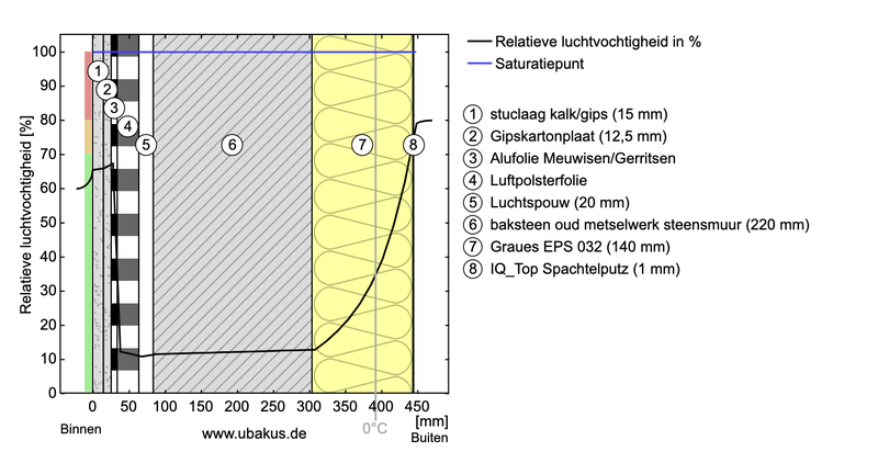

  • jepper
JukeboxBill schreef op dinsdag 5 september 2023 @ 21:09:
Dank. Ik had daar ook al mee zitten spelen. Ik kwam op de volgende resultaten (al weet ik niet 100% zeker wat er tussen de muur en de gipsplaat zit). Voor zover ik het goed begrijp, lijkt er geen condensprobleem, of zie ik dat verkeerd?
Afbeeldingslocatie: https://tweakers.net/i/q7XE32E2MGUN4txxkknpBkAyXf8=/800x/filters:strip_exif()/f/image/ERbthn4t9xbnIbhPpWAwefwJ.png?f=fotoalbum_large
Afbeeldingslocatie: https://tweakers.net/i/kEsbBTgAa4Y6X1-MbyTNRnebixA=/800x/filters:strip_exif()/f/image/QQSCSjhIEHUxAhni4xYnrWSp.png?f=fotoalbum_large
[ Voor 7% gewijzigd door jepper op 05-09-2023 22:05 ]
  • JukeboxBill
ericplan schreef op dinsdag 5 september 2023 @ 21:23:
@JukeboxBill Dan ga je voorbij aan directe geleiding door het metaal van de kraan. Als de wind erop staat en het is -10, dan zorgt geleiding via het metaal dat de kraan binnen de kortste keren bevriest.
Daarom zei ik er ook bij "los van alle andere bezwaren" ;)
Maar dat is toch wat een vorstvrije buitenkraan voorkomt? Er zal toch iets van een scheiding zitten tussen het natte en droge gedeelte van de leiding om die geleiding te stoppen?
Het gedeelte waar water in blijft staan, wordt in dit geval verwarmd door de muur.
@jepper
Je hebt een alufolie aan de binnenkant, dat had ik er niet in zitten. Dus dat zorgt er voor dat er geen condens kan optreden.
En je hebt 140 mm EPS, stond niet zo in de TS, maar je bedoelde w.s. dat er 100mm dekking op de waterleiding zit.
Ik lees ook dat de afstand tussen kraan en afsluiter minimaal 15 cm moet zijn. Alleen wordt er dan van uit gegaan dat de buis volledig in metselwerk zit. In dit geval werkt de EPS als een soort van spouw, dus die paar cm korter moet wel kunnen.

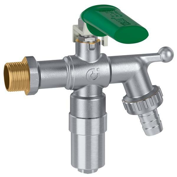

  • DukeBox
D-dark schreef op dinsdag 5 september 2023 @ 19:56:
Waarom niet gewoon een aftapkraan onderaan de buis met een kogelafsluiter erboven.
Ik zou het nog eenvoudiger doen, de kraan vervangen door een vorstbestendige kogelkraan. Die hoef je niet drukloos te maken tot -20°.
Waar je wel op moet letten is dat het probleem niet verplaatst naar je leiding.
Afbeeldingslocatie: https://d2fb1ew6v6wv87.cloudfront.net/products/5049560/s01/1400x1400/origin.webp
  • BiLLY_daKid

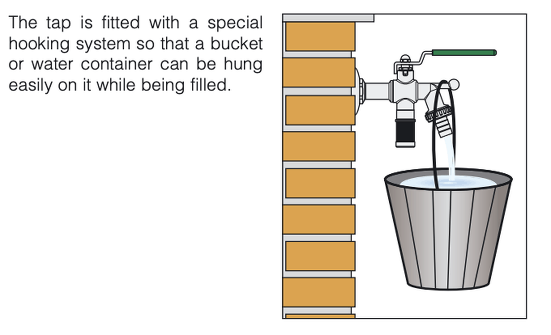

  • DukeBox
Die heb ik ook gehad, het druppelen veroorzaakte wel een ijsplak onder de kraan (een keer flink onderuitgegaan), niet zo groot maar zolang je het maar weet.
  • jepper
DukeBox schreef op woensdag 6 september 2023 @ 15:39:
Afbeeldingslocatie: https://tweakers.net/i/3VYe16y3ONkXlfX7J-Y3MtrQuho=/full-fit-in/4000x4000/filters:no_upscale():fill(white):strip_exif()/f/image/1TpmlLRWBpSHf9JPptO9dAaP.png?f=user_large
vandaar die emmerhouder denk ik

.[Afbeelding]
Overigens zit bij de nieuwe kranen de aansluitklep niet meer in de kniekoppeling.
Hij zit nog net in het chrome deel.
De koper leiding erachter kan je dan gewoon afkorten zonder dat je de spindel ook moet inkorten.
En dus kan je de koper buis eventueel ook buigen en/of solderen.
Denk dat de kranen vooral stuk gingen omdat mensen de spindel net een milimeter (of 2) te weinig inkortten, waardoor de rubbers stuk gaan. Deze nieuwe kranen zijn volledig van buiten af te repareren.
Afbeeldingslocatie: https://tweakers.net/i/2vh_VrWCKHi9yIbvf-bLkG4u_J0=/800x/filters:strip_exif()/f/image/NXAVMdgV3MSQ5oWUUrxn3ESq.png?f=fotoalbum_large
  • DukeBox
In de handleiding stond dat er niet meer dan 2 kilo aan mag hangen.. en een klein emmertje was met een dag vol.
