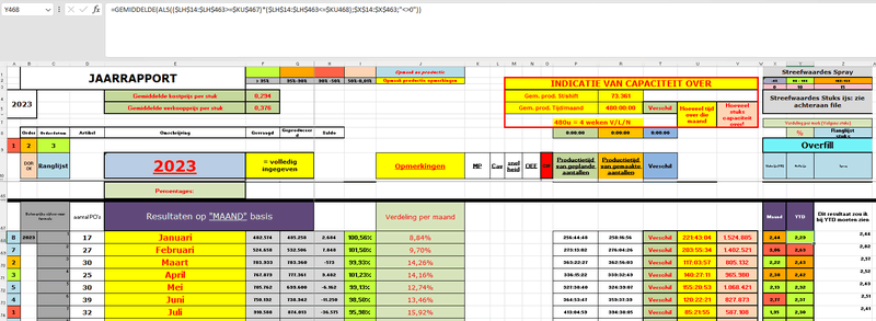

Ik zoek in file tussen 2 datums de gemiddelde overfill, maar bij producten zonder overfill blijft hij deze aanzien als 0.
Hierdoor is mijn YTD gemiddelde niet in orde van bv 2 maanden samen.
Hieronder mijn code:
=GEMIDDELDE(ALS(($LH$14:$LH$463>=$KU$467)*($LH$14:$LH$463<=$KU468);$X$14:$X$463;"<>0"))

Voor ons wordt het wel erg lastig om iets hierover te zeggen als we niet weten hoe je Excel sheet eruit ziet. Wat staat in welke kolom, wat bedoel je met overfill? Het makkelijkste is als je een screenshot plaatst.

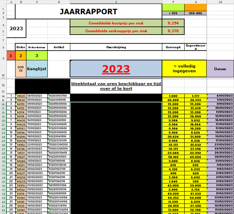

De overfill is het percentage product we teveel in het potje hebben gedaan. Als er in ieder potje 100g moet zitten en we doen er overal 103g in hebben we 3% overfill. Als ik uit de file dit op maandbasis laat berekenen voor alle producties kan ik met GEMIDDELDE.ALS werken en krijg ik het juiste resultaat. Daar wordt een lege cel als leeg aanzien. Om bv januari en februari samen te tellen werk ik met GEMIDDELDE(ALS omdat ik hier tussen datums laat zoeken. Daar wordt een lege cel als 0 aanzien.
Ik heb ook 3 schermafbeeldingen erbij gezet.
In kolom "Z" heb ik gezet wat het resultaat zou moeten worden in kolom "Y"Afbeeldingslocatie: https://tweakers.net/i/u8zdwbOwqNVzqYxPfDqvpVck74w=/800x/filters:strip_exif()/f/image/Gm3oMYpM1KVeIqbtZjSeZ2cp.png?f=fotoalbum_large
Afbeeldingslocatie: https://tweakers.net/i/Nzip9EYxz0ir-Dg02kgF4RtiG60=/800x/filters:strip_exif()/f/image/xq37hBsHMmIvkYEp6qYVQTCD.png?f=fotoalbum_large
Afbeeldingslocatie: https://tweakers.net/i/UOJCuYO-D8t1AF7Uxkp1n9l9mPk=/full-fit-in/4000x4000/filters:no_upscale():fill(white):strip_exif()/f/image/hslqlwjjykpzjtkGZg5pyfI4.png?f=user_large

Op basis van je screenshots snap ik er nog niks van, want de bereiken waarnaar de formule vallen buiten de screenshots.
Maar als ik je formule zo ontleed, dan bereken je helemaal geen gemiddelde. Je formule geeft het gemiddelde van je ALS plus helemaal niets. Dus alleen de uitkomst van je ALS. Je opbouw van de formule klopt dus niet, en daarvoor verwijs ik je graag terug naar de opmerking van @dixet hierboven.

Deze werkt nu.
=GEMIDDELDE.ALS($LH$14:$LH$463;"<="&$KU468;$X$14:$X$463)
