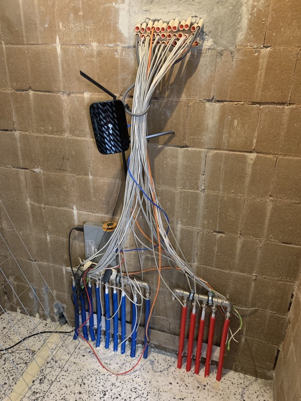

Afbeeldingslocatie: https://tweakers.net/i/RLpUGVknrJK8yP65nf7Sa6aD8cc=/x800/filters:strip_icc():strip_exif()/f/image/E0I0kFtss7esr4FWjvqzbRhl.jpg?f=fotoalbum_large
Goedemorgen Tweakers,
Wat u ziet op de foto zijn twee verdelers voor de waterleidingen. Links is koud, rechts is warm. Bij de kranen zit warm links en koud rechts ;). Nu komt in deze ruimte ook de verdeler van de vloerverwarming (15 groepen) en zijn achter de muur twee ruimtes ie verdeeld worden over 7 groepen.
Nu kan ik enkel de doorvoeren boren tussen de leidingen die u ziet op de foto. H-o-h 10cm. Waar moet ik rekening mee houden om ervoor te zorgen dat de leidingen van de vloerverwarming het water in de waterleidingen niet verwarmt?
Of maakt het niets uit omdat ze elkaar kort kruisen? Nu is het wel zo dat de vloer waardoor deze waterleidingen omhoog komen op continu opgewarmd wordt.
Alvast bedankt 🙏

Als je verwarming en drinkwater in dezelfde vloer hebt liggen zal het altijd opwarmen. Dat wil je zoveel mogelijk voorkomen. Kun je de verwarmingsbuizen geisoleerd door de vloer leggen? Of alles via de muur? Zie ook:
https://blog.wavin.com/nl...verwarmingsleiding-kruist
en uitgebreid rapport ISSO: https://documenten.isso.n...list-hotspots-bewerkt.pdf

Cr3ator, de buizen liggen onder de isolatie, op de keldervloer. Het zijn de buizen die omhoog komen naar de verdelers. Bovenop de isolatie komt de vloerverwarming

In dat geval zou dat ISSO-rapport duidelijkheid moeten geven. Afwijken van de norm is vaak geen probleem, maar ze zijn er niet voor niets.
