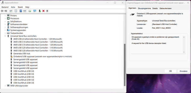

Goeiemorgen mede-tweakers,
Ik zit met een mysterie op mijn desktop.
Een aantal maanden geleden ben ik van een intel 8th gen systeem geupgrade naar een AMD5 systeem,
Deze werkte tot kort ook zonder enige issue,
Het probleem wat nu regelmatig opduikt is bij bootup van windows krijg ik een random USB error
Onbekend USB-Apparaat (Verzoek voor Apparaatdescriptor is Mislukt)
Alle USB devices werken normaal, er is niets dat ik heb bijgezet de laatste tijd wat ik zou kunnen indenken dat dit kan veroorzaken.
Ik heb de drivers geupdate via de AMD website,
ik heb alle usb devices losgekoppeld dat er niets meer aangesloten is en toch blijft dit terug komen.
Ik heb de BIOS van mijn moederbord geupdate naar de laatste nieuwe versie.
En na een aantal dagen is dit gewoon terug gekomen.
Specs zijn als volgt:
Gigabyte X670 GAMING X AX
Corsair DDR5 Vengeance 2x16GB 6000 (expo uit dus draait op 4800mhz)
AMD 7800X3D
nvidia 3080 10Gb
Crucial P2 2TB - Kingston NV2 2TB - Samsung 860 EVO 4Tb - WD Blue SSD 2,5"1Tb - WD black 2Tb HDD
Corsair AX1200 PSU
Windows 11 is up to date samen met de rest van de systeem drivers.
Ik hoop dat iemand hier kan helpen, aangezien ik niet meer kan indenken wat ik kan doen buiten
een paar componenten aanmelden voor retour/herstel
Afbeeldingslocatie: https://tweakers.net/i/hYLOlak7jiOSfymRFC7I46YcRXg=/800x/filters:strip_exif()/f/image/sTn5qqy44fAso6lrQ3D6x5d0.png?f=fotoalbum_large
[ Voor 5% gewijzigd door kazutokirito op 05-09-2023 08:47 ]

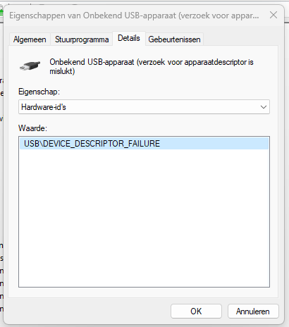

Damic schreef op dinsdag 5 september 2023 @ 17:47:
Ga naar details-tab van het apparaat en dan property "Hardware Ids"
Trouwens volgens Windows is dat een USB controller en geen (end) device
Afbeeldingslocatie: https://tweakers.net/i/xBR6eeWXg8yL8V1Cz7x6P5JJbbM=/full-fit-in/4000x4000/filters:no_upscale():fill(white):strip_exif()/f/image/0aRk5JU10gF771DpSi6s4cL4.png?f=user_large
Helaas niet veel wijs uit te halen
USB\DEVICE_DESCRIPTOR_FAILURE
Computer later restarten, geen verschil.
SFC/ scannow laten uitvoeren, geen issues gevonden, just in case laten uitvoeren.

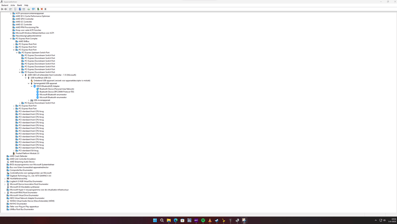

Kijk eens waar het apparaat verzeilt geraakt als je in menu beeld op "Devices by connection" aanklikt of "devices by container", Ik weet niet in wat ze dat vertaald hebben maar is het 2de en 3de menu item.
[ Voor 23% gewijzigd door Damic op 05-09-2023 19:33 ]
  • kazutokirito
  • Registratie: September 2014
  • Laatst online: 01-10 00:26
Damic schreef op dinsdag 5 september 2023 @ 19:32:
Afbeeldingslocatie: https://tweakers.net/i/xeI3XUo90R83WLTMf0YXxgf-KoI=/800x/filters:strip_exif()/f/image/ZyIOuM9eGvDuKmwCYUSTFImJ.png?f=fotoalbum_large
Dan valt deze onder de AMD USB 3.2 host controller
onder container valt deze onder onbekend USB-apparaat
[ Voor 3% gewijzigd door kazutokirito op 05-09-2023 19:51 ]
