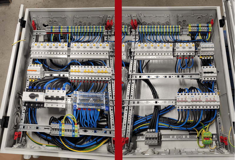

Dit is niet echt doe het zelf vriendelijk. Bij fouten is er een serieus risico op brand. Zo'n kast bouwen vereist ook kennis en ervaring die ik niet bij jou zie. De gemiddelde elektricien zal hier zijn handen niet aan branden.
Om je een idee te geven van de hoeveelheid vermogen wat jij wil aansluiten/gebruiken:
Onderstaand een foto van een nieuwe hoofdverdeler die ik dit jaar samen met een collega gebouwd heb (+-€4000 aan onderdelen). 3x80A aansluiting, 96A aan laadpalen (loadbalancer), 60kW noodstroomaggregaat (ATS kast extern), 2 onderverdelers, twee zware 3 fase airco's (op 25A groepen) en een 15kW pv omvormer (komt later nog meer bij na vervangen dak). Deze kast is 80cm breed/60cm hoog en is gebouwd/ontworpen op hoog continue vermogen.
Afbeeldingslocatie: https://tweakers.net/i/tYQuKkm73IsQPXYI76k19qDR0sU=/800x/filters:strip_exif()/f/image/FaKHJQNyDWqdgPVGdSUK94X8.png?f=fotoalbum_large
