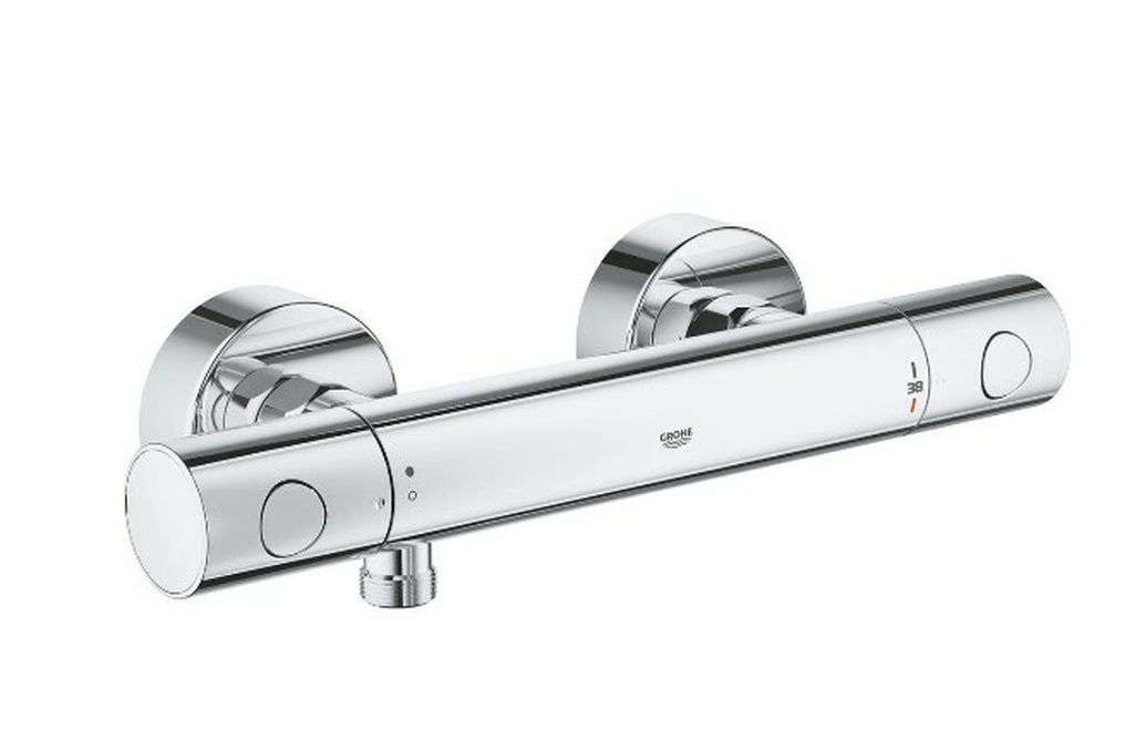

Hi allemaal,
Ik twijfel over 2 zaken die de aannemer van mijn badkamer heeft gedaan en zou graag jullie menig hebben voordat ik met hem in gesprek ga. Hoe kijken jullie tegen het onderstaande aan?
Het eerste is de douchekraan. Ik vindt het raar dat ik messing schroefdraad zie. De leidingen e.d. erachter zijn allemaal nieuw. Is de verkeerde maatvoering voor hart of hart gebruikt?
Afbeeldingslocatie: https://tweakers.net/i/plJjWleIMeYgthSe5LuF8kpSHr0=/800x/filters:strip_icc():strip_exif()/f/image/g2ulVJ9ZyDPtRCxTGVq1fC0k.jpg?f=fotoalbum_large

Kraan kan je vragen of hij andere koppelingen kan plaatsen die minder lang zijn.
Weet je of het messing in een muurplaat is gedraaid? Of is het uitstekende deel de muurbevestiging en dus vast onderdeel

Ja er zit een muurplaat achter waarvan de HoH verstelbaar is. Edit; eigenlijk verstelbaar was, want dat zit nu achter het tegelwerk en leidingen vastgeperst. Ik vermoed dat de loodgieter deze niet hoh 150mm heeft ingesteld maar op hoh 155mm heeft gelaten en toen van die s bochten nodig had.

Volgens mij gebruik je altijd een soort van s-koppelingen, deze kunnen meestal afgezaagd worden aan de muurkant waardoor ze minder ver uitsteken.
Wij hebben ons badkamer ook net verbouwd en kwam hetzelfde tegen, onlangs dat we de koppelingen zo min mogelijk hebben laten uitsteken van de afgewerkte muur (volgens de specificaties van Grohe) zie je nog een paar millimeter schroefdraad.

Volgens mij komt dat bij die kraan gewoon omdat het een uber-cheap standaard kraanmodel is.
Je zult bij dergelijke kranen altijd íets van schroefdraad blijven zien... immers: die moer moet altijd aangedraaid worden totdat de leiding waterdicht is afgesloten tegen de interne vezelringetjes, dan bepaalt de primaire afstand.
Dat is per definitie natuurlijk altijd op een ander punt dan waar de moer het afdekkapje zou raken.
Wellicht had de schroefdraad wel ietsje korter gemaakt kunnen worden, maar _precies_ aansluiten zal nooit lukken, en moet je misschien ook niet willen, want dan blijft daar weer altijd water tussen staan.
Als je een wat luxere kraan zou hebben, dan zitten daar wel eens van die verstelbare/uitschuifbare rozetten bij, die dan meteen zowel de moer als de schroefdraad afdekken... die draai je dan uit en klemmen uiteindelijk van de muur tot aan de kraan, zodat je zowel de moer als de schroefdraad niet meer ziet.
De muurplaat heeft vaak een female-aansluiting, en de kraan ook.
Daar worden (moeten) dan S-bochten tussengezet om de aansluiting te maken, want die S-bochten zijn male-male koppelingen.
Overigens worden die S-bochten ook gebruikt om kleine positie-afstellingen te maken, om te zorgen dat de kraan zelf precies horizontaal geplaatst is.. De muurplaat kan immers altijd wat scheef gemonteerd zijn, en dat is dan met S-koppelingen prima te herstellen. Dus eigenlijk is het gebruik van S-koppelingen vrij standaard. Uiteraard kunnen die dan wel op maat gezaagd worden.

Het is (uit mijn hoofd) een GROHE Grohtherm-800 Cosmopolitan. Toch een kraan van 140 EUR. Is dat übercheap?

Voor het schroefdraad heb ik wel eens kunststof ringen gezien die je er overheen kon klikken (van onderen open). Met een klein druppeltje kit op het schroefdraad kan je het dan weer afhalen.

kortere S koppelingen....

Dat schroefdraad is normaal bij deze kraan. Als je dat niet wilt dan moet je een kraan met blind montage nemen. Daar zitten dan andere rozetten bij die uitzetten bij aandraaien en over het schroefdraad en moer vallen.
140 euro voor een douchekraan is een budget / instap kraan.

Ik heb ook een Grohe doucheset en liep tegen hetzelfde issue aan. Vond het ook geen gezicht dus heb de S-koppelingen wat ingekort met een ijzerzaag.

Ja dat is een optie. Je zou ook deze kunnen bestellen en dan is die moer ook meteen uit het zicht: https://www.sanitairwinke...met-huls-voor-s-koppeling

Die s koppelingen hadden waarschijnlijk gewoon verder deujr in gekunt. Dan kan je t zichtbare schroefdraad verkleinen.

Dat kan inderdaad maar je krijgt niet helemaal onzichtbaar. Overigens heeft Grohe zelf een duidelijk norm hoe ver de S-koppelingen erin gedraaid moeten worden en ik denk dat dit aardig in de buurt komt van de Grohe voorschriften.

Hier is een linkje naar een (eventuele) oplossing voor je uitstekende schroefdraad.
In het clipjes gebruikt de persoon een spacer ringetje om de buis op de juiste lengte af te zagen. Dat zou ook kunnen bij de s koppelingen.
Moet je wel even de juiste lengte spacer uitvogelen.

Het lijkt erop dat die wat vergeten is bij de kraan, op foto's van de Grohe kraan, lijken er 2 moeren te zitten per leiding.
Nee hoor, dat is de weerspiegeling in het rozet. Kraan zit zoals hij hoort.

Zeker?
Wat is onderdeel 8 dan? Afbeeldingslocatie: https://tweakers.net/i/LtEQNGGbValcr6spsBMiJRjCo0I=/800x/filters:strip_icc():strip_exif()/f/image/BaXg88hYYUHDpEnAJ28DjtCK.jpg?f=fotoalbum_large

Een optionele verlengbus voor als de S-koppeling te kort is. Staat er ook gewoon bij.
Bovenaanzicht is duidelijk dat er maar 1 moer zit:
Afbeeldingslocatie: https://tweakers.net/i/8iWYq7dpj0jpYheTALl1hLVC9T4=/x800/filters:strip_icc():strip_exif()/f/image/Muzh9aRJlaXolsCUXBkJigNo.jpg?f=fotoalbum_large

Ja hoor. Met de goede maat S-koppeling en een goede maat rozet is het perfect af te werken zonder dat je schroefdraad ziet. Ook met wat hier een Grohe budgetkraan genoemd wordt.

De rozetten zelf kit je niet, het gat in de muur waar de S koppelingen in zitten kit je wel dicht.
