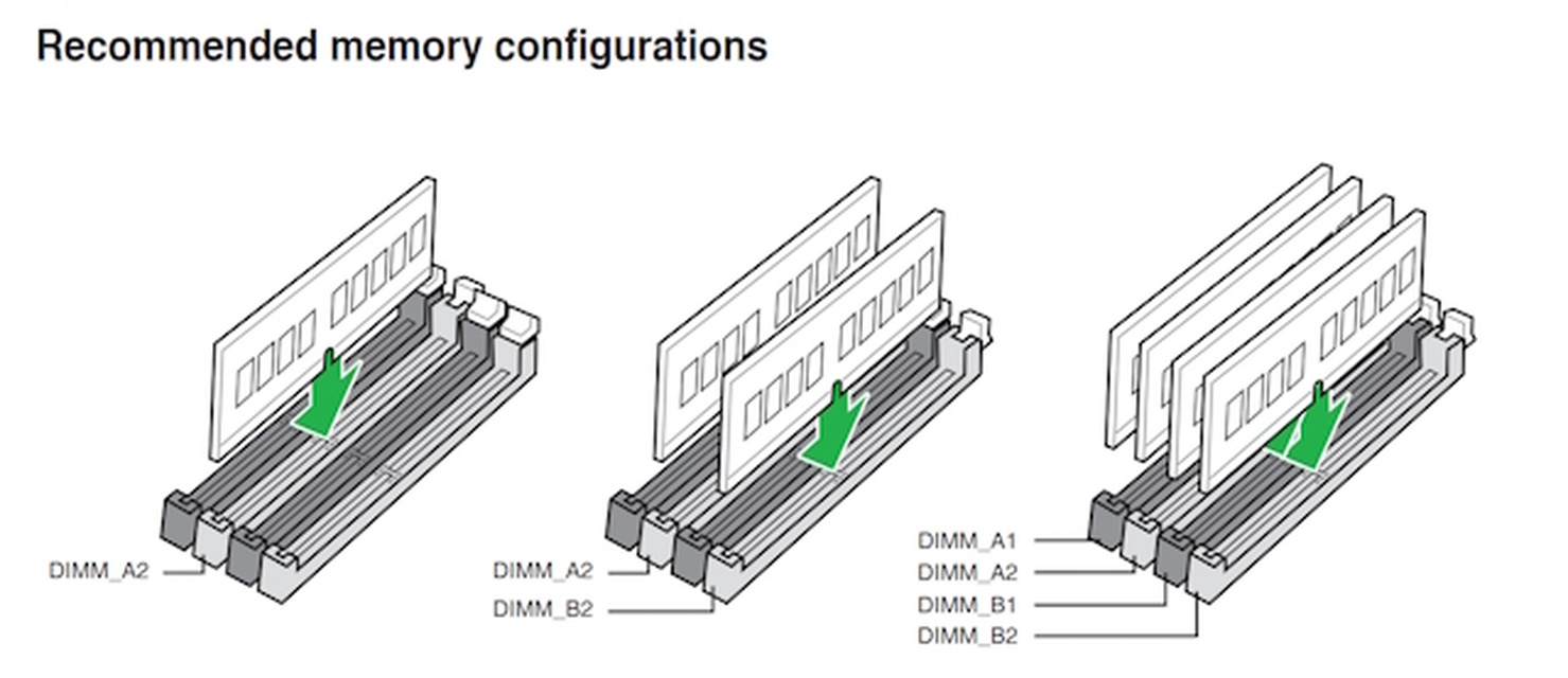

Dat slot 1/3 vs 2/4 was een gevalletje scheel/leesbril/niet goed gekeken. Die leesbril had ik 8,5 jaar geleden nog niet zo nodig. :P
Ik had het nog opgezocht voor ik het geheugen plaatste. |:(
Zo staat het dus in de handleiding van de Asus. (Maar dan kleiner natuurlijk).
Afbeeldingslocatie: https://tweakers.net/i/4p2o-Be9UKOAc522hsCzHqqCNCw=/full-fit-in/4920x3264/filters:max_bytes(3145728):no_upscale():strip_icc():fill(white):strip_exif()/f/image/s6AxaLtNZBSNdxduE4dTaRJI.jpg?f=user_large
Die groene pijl die ik nu wel zie (in het boekje is het grijs op grijs) zie ik dus nu ook wijzen naar 2 en 4 ipv 1 en 3. (er staat zelf een tekst bij zie ik nu....) Terwijl de achterkant van de reepjes recht boven bank 1 en 3 lijken te staan. Het perspectief heeft me gefopt. Weer een les geleerd.
[ Voor 10% gewijzigd door MarcelG op 04-09-2023 09:16 ]
