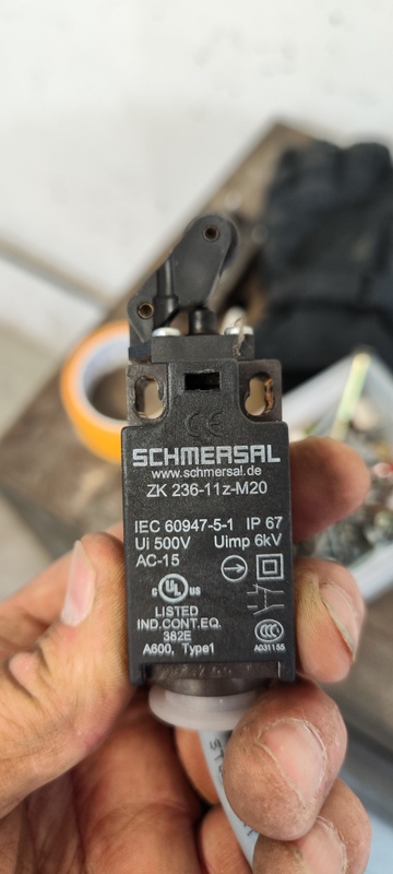

Mijn vraag
Mijn zoon heeft een garage met aan de voorkant een roldeur, en aan de achterkant een gewone deur. De vorige bewoner had een enkele tuimelschakelaar aangesloten op een schakelaar (aan/uit). Als de roldeur openging ging het licht aan . Nu heb ik (Elektricien met pensioen 1 jaar) een wisselschakeling gemaakt, dat hij aan de voor en achterkant het licht aan en uit kan doen.
Nu wil hij bij nader inzien toch die tuimelschakelaar gebruiken. (Zie afbeelding)
Hoe kan dit aansluiten op de wisselschakeling.
Afbeeldingslocatie: https://tweakers.net/i/_HfZByC6ew-ft-Md16jjtPxvPzg=/x800/filters:strip_icc():strip_exif()/f/image/IxFcZb3vyXTLiNqKEzk7Wjzs.jpg?f=fotoalbum_large
Ik heb al geprobeerd om de schakeldraad daarmee te verbinden, maar dat werkt niet
Hoeft iemand daar ervaring mee
Schopje naar DEI

Wat is het gewenste gedrag? Als het licht aan moet als de garage deur open staat dan kan je deze parralel naast de wissel schakeling plaatsen. Garage deur open, licht aan, dicht dan kan je met de wisselschakeling de verlichting aan en uit zetten.
Opnemen in de wisselschakeling kan ook maar dan moet je een van de schakelaars vervangen door een kruisschakelaar. En de roldeur schakelaar aansluiten als een wissel schakelaar. Deze opstellingen lijkt mij echter verre van ideaal.
[ Voor 32% gewijzigd door Christiaan676 op 02-09-2023 23:06 ]
  • Xander
  • Laatst online: 03:01
Christiaan676 schreef op zaterdag 2 september 2023 @ 22:56:
Dit is de meest zinvolle optie.
Maar ook niet ideaal. Als de garagedeur open is en iemand bedient toch één van de wisselschakelaars, lijkt er niets te gebeuren (het licht blijft immers aan zolang de deur is geopend, onafhankelijk van de stand van de schakelaars). Aan één wisselschakelaar kun je ook niet zien of de wisselschakeling is in- of uitgeschakeld. Maar als de schakelaars verkeerd staan en je sluit de deur dan blijft het licht branden...
Ik zou dan liever de schakelaars vergeten en een bewegingsmelder plaatsen (of twee). Eventueel parallel aan de deurschakelaar. Dan blijft het licht iig nooit ongewenst branden.

@Christiaan676 Het gewenste gedrag is....
Als je de garage deur opent dat het licht vanzelf aangaat. Als de garage deur dicht is, en je komt aan de andere kant binnen dat je dan ook het licht handmatig kan bedienen.
  • Christiaan676
  • Laatst online: 23:03
bigpapa schreef op zondag 3 september 2023 @ 11:32:
Deurschakelaar dan dus parallel aan de kruisschakeling. Eigenlijk gewoon weer aansluiten zoals deze aangesloten was.
fase -> kruisschakeling -> schakeldraad -> lamp
fase -> deurschakelaar -> schakeldraad -^
Verwarrende is wel dat als de garagedeur open staat dat de schakelaars dan niks doen. Maar wel invloed hebben op wat de toestand zal zijn als de garagedeur gesloten wordt.
