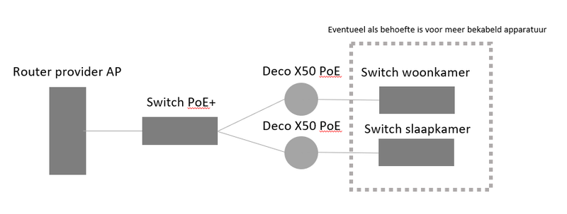

Ik ben voor mijn jaren 30 woning met 3 woonlagen aan het kijken naar de goede Wifi oplossing.
Ik kom tot de volgende setup:
Router Zyxel T-56 (T-Mobile glasvezel), deze heeft 4 poorten
1. TV via walloutlets in woonkamer
2. Rechtstreeks naar werkkamer
3. POE Switch
4. Extra, evt. later ompatchen naar schuur.
POE Switch - TP-Link TLK-SG105PE - Netwerk Switch - 5 poorten
AP's - TP-Link Deco X50-PoE
1xUpload
1xAP verderop in de woning op BG, zodat ook goede ontvangst in tuin.
1xAP op 1e verdieping
1xAP op 2e verdieping
1xSchuur
2x Walloutlet in de woonkamer omdat ik wil kunnen schakelen
1x Walloutlet in kantoor BG
1x Walloutlet in schuur omdat het kan, de pijp door de tuin ligt er al :) (misschien toekomstige werkruimte of man cave ;))
Verder geen wall outlets in de kamers op 1e of 2e verdieping. Als er iets nodig is dan regel ik het vanaf het AP op die verdieping, maar daar ga ik met dit spul voorlopig niet van uit.
Totale kosten €350-400
Lieve mensen, zijn er dingen die ik over het hoofd zie of vergeet? Want ik ben een techno-nitwit en mijn dochters vermoorden mij als de WiFi kut blijkt :+
(nog een snelle vraag erbij gepropt: Cat5 of Cat6 kabels?)

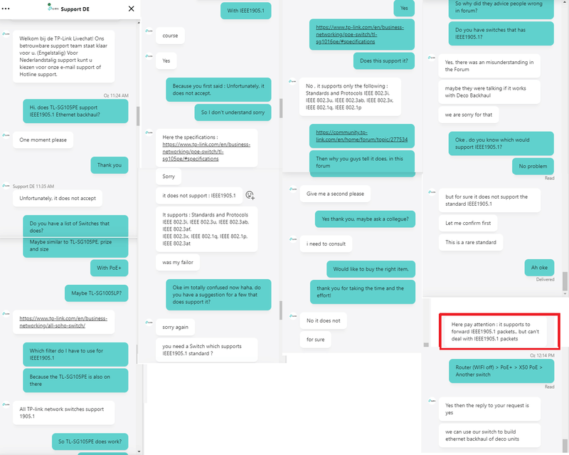

Bedankt voor het delen! Ik dacht aan dezelfde producten, maar de switch gaat maar tot 1000mbps klopt dat? Terwijl de Deco X50 PoE al 2,5Gbps ondersteunt.
Dan toch nog een additionele vraag, terugkomend op mijn eerste vraag wat betreft de Asus XT9 (ook gewoon om van te leren), waarom is X50 deco in dit geval een favoriet? Terwijl de kosten van de Asus nagenoeg hetzelfde zijn?

Toch nog een vraag, zou onderstaande opstelling mogelijk zijn? Zo niet, hoe kan ik er dan toch voor zorgen dat ik meer apparatuur met kabel zou kunnen aansluiten in de toekomst.
Afbeeldingslocatie: https://tweakers.net/i/pBX9z1PZMMTtL_x0Qgh2blXiSQg=/800x/filters:strip_exif()/f/image/zsR9zP2yaoK0JRoA1U8WJ8zR.png?f=fotoalbum_large

Fruit89 schreef op dinsdag 5 december 2023 @ 09:24:
Ja, dat kan. Twee vereisten:
1) Deco in AP mode, niet router mode.
2) PoE switch ondersteunt IEEE1905.1
Enige beperking is dat de X50PoE maar een 2.5GbE poort heeft, dus je houdt max 1Gbps over voor switch erachter.
Overigens wil je niet WiFi van provider mixen met managed WiFi van een andere partij (TP Link Deco), dus de provider AP wil je uitschakelen en als je op die locatie WiFi nodig hebt, een extra Deco node daar plaatsen.
[ Voor 21% gewijzigd door dion_b op 05-12-2023 09:30 ]

dion_b schreef op dinsdag 5 december 2023 @ 09:28:
Met de WiFi instellingen identiek en fast roaming uit, zou het probleemloos moeten werken. Zelf ook zo wel eens geïnstalleerd zonder problemen.
  • Fruit89
  • Registratie: Juni 2022
  • Laatst online: 27-10-2025
Top, dank jullie wel!
Op welke instelling moet de Router van de provider dan? Ik heb hier geen WiFi nodig, dus dat scheelt. Gezien er ook een Deco in de woonkamer staat straks.
Welke PoE+ switch adviseren jullie met IEEE1905.1? Maakt het nog wat uit wat voor switch er achter de Deco komt?
Qua snelheid is het prima denk ik, heeft dit nog nadelig effect op latency? Voor gamen

bjusterbaarlik schreef op dinsdag 5 december 2023 @ 09:44:
Een stapel unmanaged AP's zouden inderdaad met zelfde instellingen probleemloos moeten werken. Managed WiFi en unmanaged WiFi, of twee verschillende managed netwerken is een ander verhaal.
Binnen een managed network wordt een unmanaged AP als 'rogue AP' bestempeld en afhankelijk van policy van de management plaform kan het zelfs actief gepoisoned worden om het uit de lucht te krijgen. Nu doet Deco dat laatste niet, maar Deco doet wel degelijk dingen als client steering, dus als een client dichter bij een andere AP zit en zelf niet roamt krijgt het een schop (eerst netjes via 802.11k/v, daarna disassociate). Dat werk allemaal niet met rogue APs.
Oslik, blyat! Oslik!
  • dion_b
  • Laatst online: 25-09 10:55
dion_b
Moderator Harde Waren
say Baah
Fruit89 schreef op dinsdag 5 december 2023 @ 10:19:
WiFi uit. Dan is het geen AP meer ;)
Grote issue is dat vrijwel niemand aangeeft of switches IEEE1905.1 ondersteunen, terwijl veel het wel doen maar ook veel het niet doen. Zelfs TP-Link zelf komt niet verder dan "TP-Link Switches are mostly compatible with our Deco’s Ethernet backhaul."
In ieder geval ondersteunt de huidige revisie van de TL-SG1016PE het:
https://community.tp-link.com/en/home/forum/topic/277534
Allcht beetje overkill voor jouw eisen, maar het is een begin. Ben bang dat je de leverancier van je beoogde switch zult moeten aanschrijven en vragen naar IEEE1905.1 status :X
Zolang het allemaal over Ethernet gaat: volstrekt verwaarloosbaar. Port-to-port latency in een L3 switch (absolute worst-case) is ongeveer 500ns, dus een halve ms.Een 'domme' L2-only switch doet <400ns. Kortom, met drie switches (in deze opzet telt de Deco ook als switch) tussen router en internetverbinding heb je het over 1.5ms max. In vergelijking met latencies op je access netwerk (PON of DOCSIS) en de core van je ISP erachter is dat volstrekt verwaarsloosbaar.
Sowieso: de hoogte van latency is niet eens zo interessant, zolang het maar voorspelbaar is. Je kunt prima tientallen ms latency hebben zolang de jitter maar laag is. In dit geval zal het nagenoeg constant zijn, dus nagenoeg geen jitter. Dus ook geen impact.

Super, dankjewel! Ik heb zojuist een heel vreemd gesprek gehad met Deco. Kan jij hier iets van maken?Afbeeldingslocatie: https://tweakers.net/i/FQEeicAZZKiQH9tlgij9MhoLVSw=/800x/filters:strip_exif()/f/image/SszTGy8qKqSeTeVMFvHoA8f0.png?f=fotoalbum_large
Als het werkt dan zou ik graag
TL-SG105PE willen gebruiken als PoE+
De X50 PoE als units
En bijvoorbeeld een LS1005G als een verdeler achter de X50. mocht dit nodig zijn
[ Voor 6% gewijzigd door Fruit89 op 05-12-2023 12:17 ]

De meeste switches werken gewoon. Dus zou er vanuit gaan dat de SG105PE ook gewoon moet kunnen.

Fruit89 schreef op dinsdag 5 december 2023 @ 12:16:
Super, dankjewel! Ik heb zojuist een heel vreemd gesprek gehad met Deco. Kan jij hier iets van maken?[Afbeelding]
8)7
Die kerel heeft echt geen idee :P
Lijkt me een logische - maar *of* het gaat werken is een vraag die blijkbaar nog niet beantwoord kan worden.

Wat ik tot nu toe ben tegengekomen:
- Losse switch werkt IEEE 1905.1 altijd (vooral d-link schijnt probleem te zijn)
- Switch in provider modem werkt niet bij de zyxel (tmobile) en ziggo (zonder zilver randje) maar wel in de experiabox.
Sowieso vreemd dat ze het blokkeren want het is een OSI layer 2.5 protocol. 2.5 euh wat is dat dan...
Technisch gezien zou het gewoon moeten werken, snap niet waarom sommige switches het tegen weten te houden
[ Voor 4% gewijzigd door laurens0619 op 05-12-2023 13:57 ]

Allen bedankt!
Ik denk dat het dan kopen en testen wordt.
