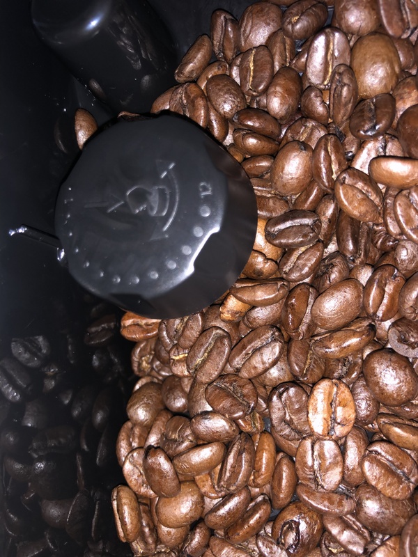

Mijn vraag
...hoe kan ik zien of ik Maalgraad 1 of 12 heb ingesteld. Wil 1 de fijnste maling.

Heb ik al uitgebreid gedaan. Ook kontakt met Philips gehad. Maar geen duidelijk antwoord gevonden of gehad.
Er moet lijkt mij ergens buiten de knop een referentiepunt zitten waar je het getal naartoe kan draaien?

Afbeeldingslocatie: https://tweakers.net/i/rpUnTvqbc5TtsaqmWbWAgkJPJYk=/x800/filters:strip_icc():strip_exif()/f/image/wkzmOLmD9SHh1ByUSdaZq58B.jpg?f=fotoalbum_large

Volgens Philips staat hij nu op 12. ????? Ik dacht zelf op 1.

Die knop kan niet veel duidelijker, toch :?
Je ziet stipjes die van klein naar groot gaan, en aan de wand zit een streepje wat het instelpunt is. Als je de grofste maling wilt, dan zet je de grootste stip bij dat streepje, wil je fijnste maling, dan zet je de kleinste stip bij dat streepje.
En als het precies omgekeerd is van wat je verwacht, dan is de indicatie blijkbaar andersom: grote stip = fijne maling. Dat zou een klein beetje verwarrend zijn, maar als je dat eenmaal hebt ontdekt dan is het duidelijk, toch?

Ja dat dacht ik dus ook. Hoe Philips dan bij 12 komt??

Doy schreef op zaterdag 2 september 2023 @ 14:07:
Zie mijn edit. Het is maar hoe je het interpreteert, blijkbaar bedoelen ze dan grotere stip = meer/sterker malen = fijnere maling.
Of is 12 de kleinste stip en de fijnste maling?
Allemaal mogelijkheden en allemaal theorieën. Maar ik zou zeggen, maal een klein handje bonen op beide extremen. Lijkt me dat je het verschil tussen fijnste en grofste maling makkelijk moet kunnen zien of voelen.

Tja dan ben je dus weer 12 bakken koffie verwijderd van de instelling die het waarschijnlijk ook niet is. Je mag alleen draaien aan die knop tijdens het malen. 🙄 1x per keer.

Haal de bonen er uit en de beschermkap er af en je hebt zicht op het maalmechanisme. Dan kan je direct zien wat de draaiknop doet en kan je zo snel je instelling vinden, en/of aanpassen, ook buiten het gebied dat Philips heeft gespecificeerd.

als het aanpassen straf gaat, bent ge fijner aan het instellen. Als het aanpassen gemakkelijk gaat, bent ge grover aan het instellen. Kijk daarna nog naar uw koffiepuck en beoordeel zelf. ZO moeilijk is het ook allemaal nie he

Doy schreef op zaterdag 2 september 2023 @ 16:56:
2 bakjes maar . 1x kleinste stand, 1x grootste stand.
Hier geen philips maar een melitta en de kleine stipjes is de fijnste maalgraad.
