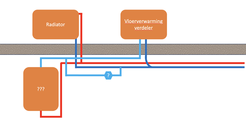

Vandaag weer de kruipruimte in geweest en het isolatiefaam weggehaald. Ik snap nog niet helemaal hoe dit allemaal werkt. Dat ik het vat laat zitten is me ondertussen we helder. De vloerverwarming frezer heeft mij gevraagd om 22mm pijp uit de grond te laten komen. Bij de oude bij-vloerverwarming is dit 19mm.
Ik had verwacht dat het ombouwen van 19 naar 22mm niet zo'n probleem zou zijn, tot ik er achter kwam dat ik nog een element in het systeem heb, waarvan ik niet weet wat het is. Hier kan ik geloof ik ook niet zomaar een 22mm pijp aan verbinden, al zit er wel een verkoopring in.
Weet iemand wat dit onderdeel is?
Wat kan een reden zijn dat er ook koperen leiding is gebruikt?
Ik heb het ook maar in een schematische tekening gezet. Zoals je ziet zit de vloerverwarming niet zomaar aan de aan-en afvoerleiding (wat ik had gedacht).

  • pietje63
  • Laatst online: 23:15
pietje63
RTFM
Het typenummer geeft wel diverse hits op Google
https://www.google.nl/sea...lient=mobile-gws-wiz-serp
Maar zegt mij ook niet zo veel..
Zou het niet een overdruk ventiel oid kunnen zijn? Zie je meer bij vvw en past dan in plaatje
[ Voor 10% gewijzigd door pietje63 op 03-09-2023 22:07 ]

  • WeetIkHetNou
  • Laatst online: 09-08-2025
BS5154 is een British Standard, die gaat over 'Specification for Copper Alloy Globe, Globe Stop and Check, Check and Gate Valves'.
Een checkvalve kan je flow mee afstellen, dat lijkt me dit niet. Gezien het schema denk ik dat het een gate valve is: terugstroombeveiliger. Dan zou er ergens ook een pijl op moeten staan lijkt me, maar eerlijkgezegd ken ik deze uitvoeringsvorm niet.
[ Voor 7% gewijzigd door WeetIkHetNou op 05-09-2023 19:55 ]
  • tcw82
  • Registratie: Oktober 2020
  • Laatst online: 23:46
WeetIkHetNou schreef op dinsdag 5 september 2023 @ 19:53:
Een "check valve" is een terugstroom beveiliging (1 richtingsverkeer). Met globe en gate valves kan je wel "knijpen"
https://www.fctvalve.com/libr/globe-valve

  • tcw82
Na wat googlen denk ik dat het een terugslag klep is, en wel eentje die hier veel op lijkt:
Afbeeldingslocatie: https://storage.tameson.com/asset/Articles/general/water-check-valve.jpg
En misschien ook omdat er een pleiltje op de foto van @Prutsky lijkt te staan, een pijltje dat de richting aan geeft van de doorlaat richting.
hier een beter voorbeeld, 1 inch groter dan die van @Prutsky :
Afbeeldingslocatie: https://i0.wp.com/www.plusheat.co.uk/wp-content/uploads/2020/07/2.png

  • Prutsky
  • Laatst online: 30-07 10:16
Het begint nu wel duidelijker te worden! Bedankt. Ook met het buffervat en de zonneboiler.
Aangezien ze volgende week al de nieuwe vloerverwarming komen frezen (waar ze een 22mm leiding willen hebben om op aan te kunnen sluiten), maak ik voor nu maar even een simpele oplossing door de aanvoer en retour vanuit de kruipruimte naar boven de vloer te maken in 22mm versie. Dit was 15mm. De rest van de leidingen is dus nog 15mm en zouden ook 22mm moeten worden.
Eerst maar eens kijken hoe het nieuwe systeem dadelijk functioneert.
Ik kan dan altijd nog het extra buffervat en klep er weer tussen zien te krijgen.
