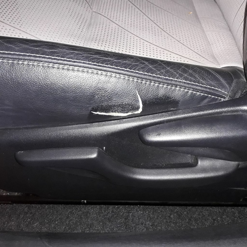

Goedemorgen,
In mijn Toyota IQ zit een scheurtje bij de wang (leren gedeelte).
Hoe kan ik dit goed herstellen zonder er veel geld aan kwijt te zijn? Het hoeft niet perfect gedaan te worden, als het maar niet verder kan scheuren.
Iemand raadde mij colourlock aan, maar dat vind ik persoonlijk wat prijzig voor een klein scheurtje.
Nog tips?
Voorbeeldfoto:
Afbeeldingslocatie: https://tweakers.net/i/DxBwdkqFVGNqU-tULsVxUSQ02bs=/800x/filters:strip_icc():strip_exif()/f/image/Wr9bdpmBaBc4A2QRgNNJW1mF.jpg?f=fotoalbum_large

Stukje leer erachter plakken met contactlijm. Als je het een beetje netjes doet zie je er daarna ook weinig van.
