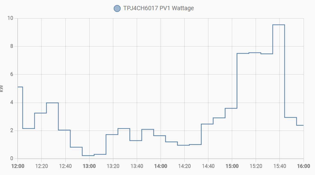

Dat ik niet ver van de max afzit, snap ik wel, gezien de orientatie. Onderstaande was op 28 augustus, dan lijkt hij toch echt wel af te toppen.
Afbeeldingslocatie: https://tweakers.net/i/5Wkv4_3rNHf9ITfg9qtAL-TWNwk=/full-fit-in/4000x4000/filters:no_upscale():fill(white):strip_exif()/f/image/vmZTEFXjJL20gMtkOVmoScP4.png?f=user_large
Die laatste verhoging vind ik wat gek en onverwacht, ik denk dat dat een meetfout of echt een momentopname is. De rest lijkt toch echt wel af te toppen. En dan zitten we eind augustus.
Ik heb net eens in de shinelink app gekeken (doe ik zelden, bovenstaande komt uit Home Assistant). Dan zie ik hetzelfde. Voor de piek van 15:40, zit in de Shinephone app een flink dal, dus een meetfout zal dit wel zijn.
Maar de vraag is: kan ik dit zomaar proberen, of zitten er risico's aan, aangezien je dan twee MPPT's op één string hebt.
