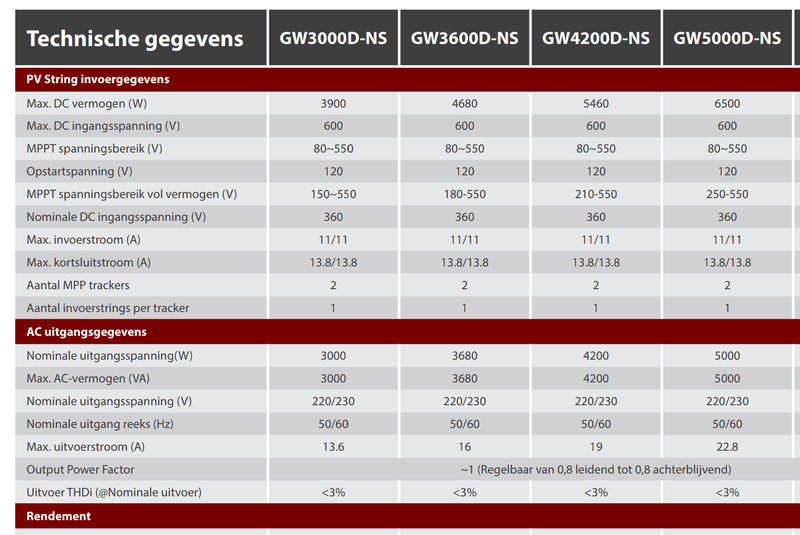

Ivm verbouwing gaat onze hoofdaansluiting van 1x35A naar 3x25A. Kan ik onze 1-fase Goodwe GW5000D-NS behouden?
Zo niet, welke omvormer zou goed passen, en is dit zelf te doen?

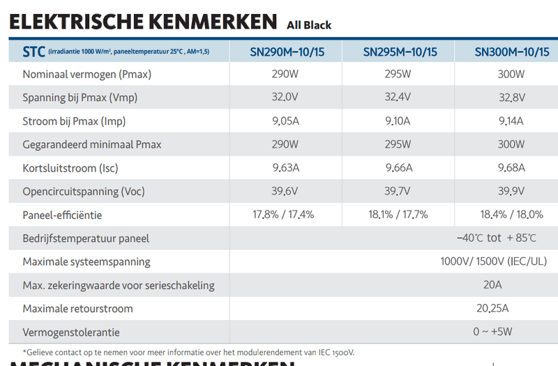

18 S-Energy 300Wp panelen met 1 string van 12 en 1 string van 6 stuks, in combinatie met de GW-5000D-NS.
Installatie heeft eigen groep met 32A automaat (in eerste instantie 20A, maar deze sprong incidenteel om)
Afbeeldingslocatie: https://tweakers.net/i/XbTIHs8LF9N5vNw_OvMPgpVz0BE=/800x/filters:strip_exif()/f/image/AQG2gGGUDE3YLV5J7ygAhm7Q.png?f=fotoalbum_large
Afbeeldingslocatie: https://tweakers.net/i/F8Fr_Nf0pP6j9zd7k9YxgYQnaVs=/800x/filters:strip_exif()/f/image/furhJgzAO6S7zGcO7FbZB7m2.png?f=fotoalbum_large
Navraag gedaan bij de electricien van de aannemer, deze gaf geen PV-ervaring te hebben. Op de vraag of de omvormer op 1 fase van 25A afgezekerd kon worden; 'zou kritiek zijn'.

Mogelijk kun je de omvormer wat knijpen in maximaal terug te leveren vermogen (even zoeken in handleiding/menu).

Op langdurige belasting kan de GoodWe niet de stroom leveren waardoor een 25A er uit zou gaan.

Volgens mij kan de huidige omvormer maximaal 22,8a leveren.
Ik zou het wel aandurven deze op 1 fase afgezekerd met 25a te blijven gebruiken(nee dit is niet selectief, selectiviteit is ook geen wet)

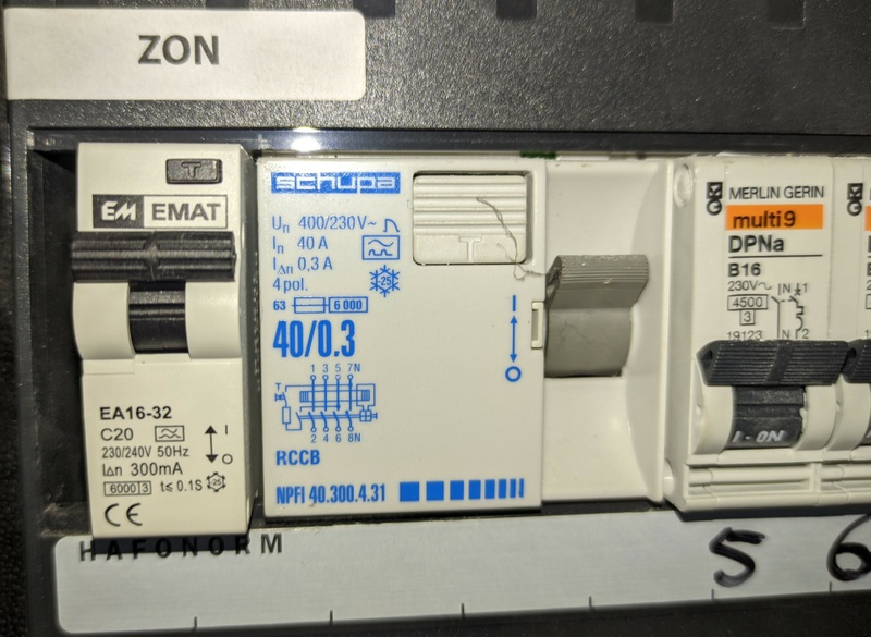

Valt me trouwens in de TS nog op dat de omvormer schijnbaar op een 32A automaat zit momenteel, @Daytona enig idee waarom er niet een 25A automaat is gebruikt (zoals je zou verwachten)? Dat die 20A eruit klapte verbaast me niks maar zou niet weten waarom daar een 32A zit (en of dat wel een geschikte beveiliging is voor die omvormer). En welk merk is er gebruikt?

@Steyn_E Geen idee, geklaagd bij installateur dat de automaat incidenteel eruit lag, mannetje langs geweest, geen problemen meer gehad.
Afbeeldingslocatie: https://tweakers.net/i/klQTqpQqqkh-9KhEKFx44o_3JY0=/800x/filters:strip_icc():strip_exif()/f/image/U2qUcxO5g7y1mkSIlvxppiXg.jpg?f=fotoalbum_large

Dat is geen 32A
Dat is een 20A C karakteristiek 300mA
Ik denk eerder dat je een 30mA had en hij er niet op stroom, maar op aardlek er uit ging.
En ja.... Het is een spanning afhankelijk b-merk... Zeg het maar gewoon @Ronald.42 ...
Wat zit er op de schupa? Dat is ook een 300mA. Mag alleen maar vastbedraad spul op

Ik kom trouwens vaak nog oude 300mA en 500mA aardlekschakelaars tegen in oudere woningen dan natuurlijk vaak in combinatie met de bakelieten kasten en smeltpatronen.
Ik probeer dan altijd maar voorzichtig uit te leggen dat het niet bijzonder veilig is...

Wordt tijd voor een één of ander reclame spotje : hoe is het met u meterkast gesteld???
  • Ronald
  • Laatst online: 23:20
Ik ben wat nuchterder. Nieuw zou ik het niet kopen… maar het hangt nu.
Bigger fish to fry met oude meuk… al zijn smeltzekeringen zelf gewoon okay ;)
  • Steyn_E
  • Laatst online: 25-06 16:17
Die 1 din alamats van EMAT zijn gewoon niet zo best. En aangezien dat een alamat is, en ernaast een 300ma aardlekschakelaar zit, ben ik inderdaad bang dat daar de normale groepen met WCD's op zitten. Da's niet meer van deze tijd.
Ik ga het iets minder voorzichtig uitleggen: hoog tijd voor een grondige opknapbeurt van de groepenkast. Dit voldoet gewoonweg niet. Dat hier klakkeloos zonnepanelen zijn aangesloten en blijkbaar is 'vergeten' te controleren of de rest van de kast ook voor ~60A geschikt is vind ik op z'n zachtst gezegd een diskwalificatie van de installateur.

Ronald schreef op zaterdag 2 september 2023 @ 22:21:
Owh zeker ik heb in mijn schuur ook nog de oude meterkast uit de woning als onderverdeler met smeltzekeringen die kunnen net even wat meer hebben al slijten ze wel van regelmatig hoge pieken.
Doosje zekeringen kost geen drol gelukkig.
Vaak is de 25 amp automaat in huis voor de onderverdeler net zo snel als de 16 ampere smelzekering in de onderverdeler vooral met een beetje laswerk gaan ze vaak simultaan :)
