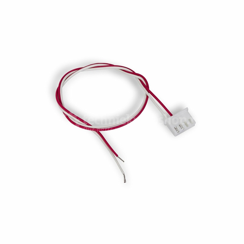

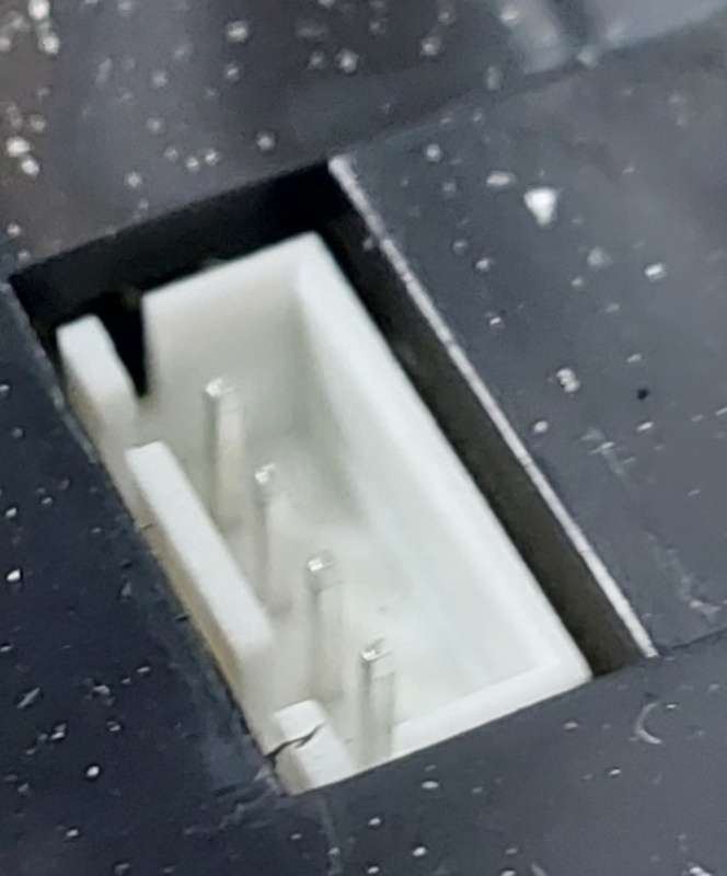

Vandaag is er bij mij thuis een warmtepompboiler geïnstalleerd. Deze heeft een contact waarmee je de warmtepomp bij teruglevering van stroom kortdurig kan laten verwarmen naar een hogere watertemperatuur. Hiervoor moeten er twee draadjes met een potentiaal vrij relais verbonden worden. Nu rekent de fabrikant 50 euro voor een female connectortje en twee draadjes van 30 cm. In het kader van ons ben zunig dacht ik; dat moet goedkoper kunnen. Maar nu is natuurlijk de vraag: wat voor connectortje is het? Had zelf een JST 2.5 connector gevonden. Maar of deze het is, zeg het maar... Daarom toch maar besloten jullie hulp in te schakelen. Wie helpt mij op weg? :)

Als je er fatsoenlijk bij kunt zou ik er gewoon Dupont kabeltjes op duwen.

Ik kan er prima bij gelukkig. Eigenlijk zeg je: waarom een 4 pins connector waarin de twee kabeltjes zitten en niet gewoon twee losse connectors?

Volgens mij is dat inderdaad de connector die je zelf al hebt gevonden.
Met twee losse connectors kan je het stekkertje per ongeluk verkeerd aansluiten met de bijbehorende gevolgen. Deze connector pas maar op 1 manier erin, en is het onmogelijk om het fout aan te sluiten.

Welk merk en type warmtepomp is het?

Een Alfa Etherma AQUA WHP, dit is het stekkertje.

Aangezien de achterkant van deze “aansluitkabel” twee losse staafjes heeft kan dat in de praktijk natuurlijk prima alsnog voorkomen :+

Volgens TS dient aan deze twee losse aders een potentiaalvrij contact aangesloten worden. Dus dan maakt omwisselen van de twee aders niet uit.

Je kan ook deze kabel van Ali pakken: https://nl.aliexpress.com/item/32773596616.html
En gebruik alleen de aderen die je nodig hebt.

En anders even bij ome Ali kijken. JST 10 stuks met 0.1" pitch voor (ahum) € 0.46. Je moet alleen even wachten op aflevering. Trouwens, ik zou wel even de afstand tussen de pinnen checken, deze plugjes bestaan ook met kleinere tussenafstanden zoals 0.05". Met een goeie schuifmaat weet je het zo.

Dit is een JST stekkertje. Ik heb ze in huis liggen en kan eventueel een kabeltje voor je krimpen met 2 adertjes? Die kan ik voor je opsturen tegen verzendkosten.

Inderdaad JST, worden ook veel in 3D printers (en veel meer) gebruikt.

Bedankt voor alle reacties! Zat ik toch op het goede spoor. Het meest nette zou een connector zijn die precies past.
