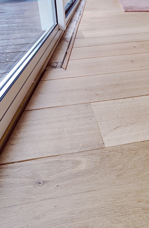

Foto van de vloer:

Die vloer is gegarandeerd gespijkerd EN gelijmd op een ondervloer die weer op beton is gelijmd.
Ondervloer is een vorm van spaanplaat. Broodjes of platen.
Het is echt een rotklus om dit eruit te krijgen maar is te doen.
Stap 1 is het parket eruit te slopen en een deel van de spaanplaat komt dan mee. Aan de vloer blijven dan restanten zitten. Stap 2 is dan deze restanten netjes van de vloer verwijderen.
Misschien is zon vloer eruit slopen ook wel een beetje zonde. Het is hoge kwaliteit echt hout wat door een vakman is gemonteerd om 10-tallen zo niet 100 jaar mee te gaan. Kost ook wel wat, gaat al snel richting de 7,5 - 10k voor zo’n stukje.
Om de vloer te sparen zou je ook naar muur of andere vormen van LTV kunnen kijken.
Lichtjes opschuren en behandelen en de vloer is weer als nieuw.

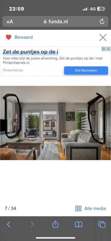

Reactie op de vele berichten.
Ja er zitten radiatoren tegen de muur. Maar wat vinden wij dat oerlelijk zeg. Het zijn echt dingen van anderhalf meter lang bij 40/50cm breed. In elke hoek van de woonkamer. Maar we willen ook een pvc vloer licht kleur in visgraat (waterbestendig) kinderen 1 op dit moment wie weet misschien meer in de toekomst.
Het huis is best goed geïsoleerd, maar stel we nemen geen vloerverwarming moet dat vloer alsnog eruit omdat we pvc willen?
Voorbeeld van de radiator tegen de muur:
Afbeeldingslocatie: https://tweakers.net/i/3SXd2wqEXx_lDyN0dT4eWzmgx2g=/x800/filters:strip_icc():strip_exif()/f/image/WwmPTMo9wZ6JJCQbtxDu1VLn.jpg?f=fotoalbum_large
Ik bedoel dit wil je toch niet of ben ik nou gek😵‍💫.

TS mag natuurlijk doen wat die wilt, maar even een voorbeeld in ons huis wat een goede parketbedrijf kan doen:
Voor:
Afbeeldingslocatie: https://tweakers.net/i/U_C-5aN0sR8YXYBQscZDqvRho_E=/800x/filters:strip_icc():strip_exif()/f/image/TkdkZQknkelqZVtQF1jnQeQ6.jpg?f=fotoalbum_large
Na:
Afbeeldingslocatie: https://tweakers.net/i/dCKhrBPFYVB5Rj0SOrPQ03ErG7Q=/x800/filters:strip_icc():strip_exif()/f/image/XrxQ8zKTIcork0PQSt2oB06Q.jpg?f=fotoalbum_large
Let niet op het gat, dat is ontstaan naar verwijderen van een muur en plaatsen van een schuifpui. Is nu een bedekt.
Is na het schuren behandeld met Skylt, een haast onzichtbare PU lak. Die maakt de vloer zowel waterbestendig als harder.
