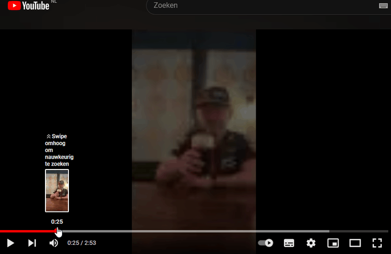

Wanneer ik in Edge op Youtube video's bekijk, zijn sommige tijdens het afspelen wazig en hoor ik alleen geluid.
Andere spelen normaal af en tonen beeld.
Wanneer ik scroll in de wazige video's, dan zie ik wel in het kleine beeld wat de video zou tonen.
Wanneer ik bijv. Firefox of Chrome gebruik, spelen de video's wel juist af.
Windows 11 en Microsoft Edge.
Alle cookies en cache verwijdert.
Edge terug gezet naar alle standaard instellingen.
Alle extensies verwijdert uit Edge.
Laptop herstart.
Alle updates geinstalleerd.
Dit zie ik tijdens het afspelen:
Afbeeldingslocatie: https://tweakers.net/i/uXnPDZY99DcgZYK4_TARquzOUpQ=/800x/filters:strip_exif()/f/image/gHEmNCI68nuAXfN34zgRgqe6.png?f=fotoalbum_large
Dit zie ik als ik scroll:
Afbeeldingslocatie: https://tweakers.net/i/TdpOGaI2PnskA26ey8Kn1xnRNhY=/800x/filters:strip_exif()/f/image/mUxAlPIbw2HCbF8SdazdFNMr.png?f=fotoalbum_large

Heel flauw: bij settings rechtsonder staat niet toevallig 240p ingesteld? Ik zou namelijk verwachten dat er bijvoorbeeld een rood dingetje bij het tandwiel staat met "HD" of "4K", aangezien die er niet staan, betekent dat dat je op dit moment 240p - 720p hebt ingesteld.

Als je de scroll-thumbnail uitvergroot tot het zelfde formaat als de video, zie je dat het nagenoeg gelijk is.
Wat @dehardstyler zegt, controleer even of de kwaliteit niet op 240p ingesteld staat door op het tandwieltje te klikken.

Als ik kwaliteit op HD zet, blijft het probleem zich voordoen

Maar als ik scroll zie ik precies hetzelfde trouwens. Kun je eens een screenshot maken als de video afspeelt?
  • deliberator
  • Laatst online: 08:07
dehardstyler schreef op donderdag 31 augustus 2023 @ 12:20:
Die staat hierboven al
Maar bij deze :P
  • dehardstyler
  • Laatst online: 16:56
Dat is als de video op pauze staat, ik zie namelijk de play knop. :)
  • deliberator
dehardstyler schreef op donderdag 31 augustus 2023 @ 13:45:
Afbeeldingslocatie: https://tweakers.net/i/8PFX2xA-mfCeRDZN71hCe9iAdO8=/800x/filters:strip_exif()/f/image/GthCwvZAXN1l9qlGHTohbdcR.png?f=fotoalbum_large
[ Voor 17% gewijzigd door deliberator op 31-08-2023 13:53 ]

Oke, kun je eens naar Apps & Features gaan en daar de Edge installatie repareren? Dus "Modify" en dan "Repair". Na dat je dat gedaan hebt, kun je dan eens kijken of hardware acceleration aanstaat? Dat kan bij Settings -> System and performance -> "Use hardware acceleration when available". Als dit aan staat, zet je het uit en als het uit staat zet je het aan. Daarna nog een keer proberen. :)

Alleen die hardware acceleration was voldoende.
Dat lost het probleem inderdaad op.

Oke even voor de volledigheid als iemand dit topic later terug vind: stond het aan en heb je het uitgezet of andersom? Mooi dat het is opgelost in ieder geval! :)
  • deliberator
dehardstyler schreef op donderdag 31 augustus 2023 @ 14:14:
Deze stond uit en ik heb het aangezet :)
