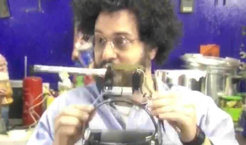

Mij werd verteld dat de mutsen van de Kabouters in Kabouter Plop omhoog gaan door een machine eronder. En nu vraag ik mij af of er enige Studio 100 medewerkers actief zijn op deze website die er een foto van hebben, of filmpje. Want ik ben erg benieuwd! En nee, de mutsen gaan niet omhoog met visdraad. Hieronder staat 1, hele onduidelijke foto ervan. Ik hoop een antwoord te krijgen. Groetjes. https://bin.kompas.services/m/laxynqaw2sjy _/-\o_

  • Rmg
  • Laatst online: 16:12
Rmg
2 servos en 2 stokjes, je ziet de servos zitten daar en 1 van de stokjes is weg

@Coocoocachoo Eigenlijk allebei. Ik wil weten hoe het werkt, maar ook eentje maken. Ik kan natuurlijk iemand contacteren die animatronics maakt, maar het zelf doen lijkt mij geiniger.

@Rmg Dat klopt. Nu nog de vraag hoe ik dat zelf maak met zo'n stuk eronder zodat het onder de muts en op mijn hoofd kan.

plopperdeplop schreef op woensdag 30 augustus 2023 @ 18:24:
Helm binnenwerk, dit idee, https://veiligheidshelmen...-2-auboueix.html?vcp=true en dan mooi een plaformpje aan vast maken (kan je 3d printen bijv)

2 kleine dc motoren of modelbouw servo's die (remote) worden aangestuurd? Die muts is groot genoeg om alles eronder te steken.
Edit: het zijn 2 modelbouw servo's dus.

my 2 cents: ze gebruiken servomotoren uit de RC-wereld met een accu en een -al-dan-niet-draadloze- switch (bediend door acteur zelf of een technieker).
Dezelfde servomotoren die bvb. op RC vliegtuigen de flappen en het roer bedienen, of bij auto's de stuurinrichting. Die servo's zijn vrij goedkoop en komen in verschillende maten en sterktes, i.i.g. méér dan sterk genoeg voor een Plopmuts.
Disclaimer: Ik gok ook maar, ik weet het niet zeker... maar het lijkt me onwaarschijnlijk dat ze niet voor servomotoren met een switch zouden kiezen, dat priegelt zelfs een complete amateur in 10 minuten in elkaar en is betrouwbaar, zuinig op accu en lichtgewicht en compact.

Rmg schreef op woensdag 30 augustus 2023 @ 17:39:
Ja inderdaad nu je het zegt. Je ziet ook de witte aanstuur draden bij de rechter naar beneden gaan.
Het zou mij niks verbazen dat het gewoon op afstand bestuurt word net als een RC auto/boot/vliegtuig.

Servomotoren zijn de enige makkelijke, of-the-shelve componenten die deze langzame lineaire bewegingen maken.
2 servo's, een arduino en een keyfob is hoe ik het zelf zou doen om zoiets in elkaar te zetten

Stokjes monteren op de servo's, servo's aansturen met een arduino of ESP als je wifi/bluetooth wil, en klaar. Let er wel op dat je een beetje degelijke servo's pakt, de standaard SG90's lijken me net te zwak. Je kunt zelfs nog een microfoontje toevoegen met een low-pass filtertje, zodat ze mee kunnen gaan op de muziek :P
