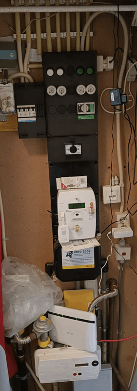

Huidige elektriciteitsaansluiting
3-fase 25A, meterkast lijkt wellicht wel deels aan vervanging toe te zijn.
Afbeeldingslocatie: https://tweakers.net/i/mZi53aQO2USnmgq25u0kurGfDWk=/x800/filters:strip_exif()/f/image/sVZuaV6YhTKIAufsqwTGbYzM.png?f=fotoalbum_large
