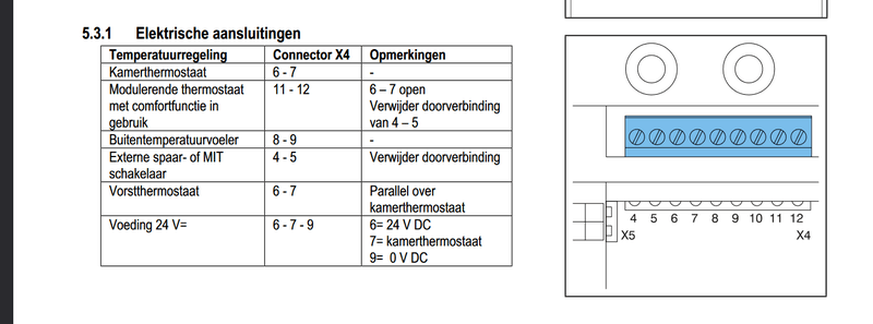

Volgens de handleiding kan er maar 1 modulerende thermostaat op de CV aangesloten zijn, de andere moet een aan/uit thermostaat zijn.
Doordat de vloerverwarming (zone 2) niet meer gebruikt wordt, wil ik een modulerende thermostaat aansluiten voor zone 1, en als backup een aan/uit voor zone 2. Echter lijkt mij, dat de aansluitingen van de thermostaten zijn gekoppeld met de betreffende zones.
Afbeeldingslocatie: https://tweakers.net/i/kru3rUl6wNpYojX5MtU6ov19rGc=/800x/filters:strip_exif()/f/image/2fpEVBf2QD5P3jv32UlhnxRx.png?f=fotoalbum_large
Hier is te zien dat een modulerende thermostaat alleen op connectors 11/12 kan worden aangesloten, dat correspondeert met de zone van de vloerverwarming.
Ik wil dus de zones wisselen met de betreffende aansluitingen, echter kan ik niet vinden hoe dit moet in de handleiding.

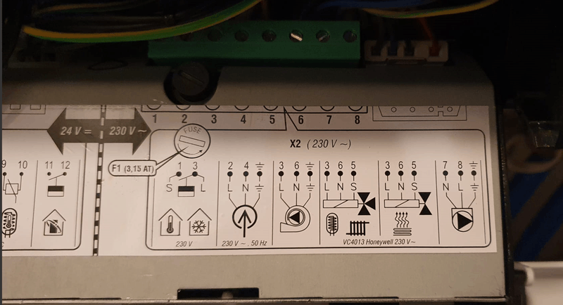

De driewegklep is van Honeywell met artikel nummer: vc4013
Misschien is het zo makkelijk als twee kabels omwisselen van de driewegklep, maar ik kan het niet vinden, dus ga ik het ook niet zomaar uitproberen.

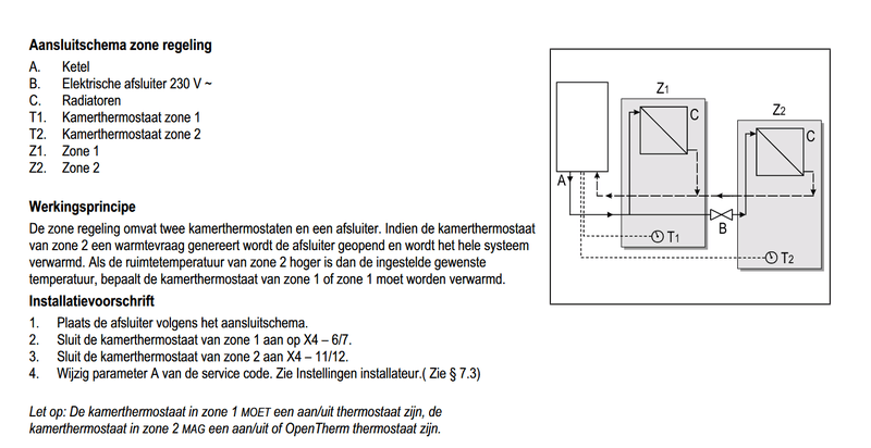

Ik heb het inmiddels zelf opgelost.
In de CV zelf stond nog het nog iets beter beschreven, en daar heb ik de kabels met een voltage meter gemeten, bij het gebruik van zone 1 en van zone 2.
Afbeeldingslocatie: https://tweakers.net/i/wLkGjn_hpyb0KxPfhJAIja30DFw=/800x/filters:strip_exif()/f/image/34D56vtXFUa3VYKeIQ7QP9Ro.png?f=fotoalbum_large
Daar zag ik dat hij NO, voor zone 2 geen voltage over de zwarte kabel stuurt. Bij warmtevraag van zone 1 ging er wel 230 volt overheen.
Dus Bruin 3 en zwart 5 omgewisseld, en dat werkt.
