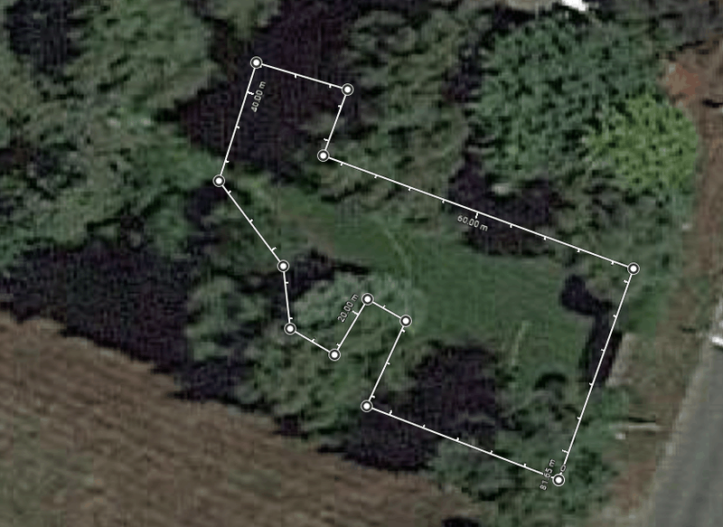

Ligging
Als grove layout gaat het om dit stuk gras. Zoals zelfs op een wazige satellietfoto wel te zien is, staan er overal bomen en ander groen. Prachtig om tussen te zitten, zolang je niet omlaag naar het gras kijkt Ochtendzon is er een beetje, middagzon alleen in de zomer, en avondzon kan je helemaal vergeten.
Afbeeldingslocatie: https://tweakers.net/i/6CxlDtMqszY4Mo2mliQgqIk2ZkU=/800x/filters:strip_exif()/f/image/ONWSndhEFgdRKPQAAzjAbIl1.png?f=fotoalbum_large
Uitdagingen
Vanwege de vele bomen en het vele groen, krijgt het gras op veel plekken niet genoeg zon. Dat is op zich al een probleem, maar de bijkomende problemen zijn in mijn ogen nog vervelender. Vanaf ongeveer nu (midden/eind Augustus) tot volgend jaar mei/juni is het gras constant nat. Er is gewoon niet genoeg zon of wind om het gras echt droog te laten worden. Aangezien het gras nog wel vrolijk doorgroeit, en er een paar vrachtwagens vol bladeren op gaan vallen de komende maanden, moet er nog wel steeds gemaaid worden. Dit gebeurt met een zitmaaier (in totaal is er een kleine 1000m² om te maaien, maar dit is het enige veld waar ik wat meer moeite in steek), en ik merk dat dit toch wel een flinke belasting is voor het gras, vooral als de ondergrond vochtig is (Omdat we op extreme zandgrond zitten is de grond gelukkig nooit echt doorweekt). Dit komt vooral door de vele draaibewegingen die gemaakt moeten worden, er zitten weinig rechte lijnen op dit stuk gras. Ik ben wel heel bewust bezig met het zo soepel mogelijk draaien, en zo min mogelijk scherpe bochten maken.. Ook is het veld zeker niet vlak of glad. Op de ene plaats wordt het gras dus een stuk korter gesneden dan op de andere plaats, door de golving in het terrein.
