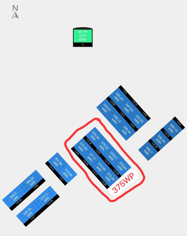

Beste medetweakers,
Enkele maanden geleden heb ik een hoekwoning gekocht waarbij al een bestaande installatie van 8 panelen (vermoedelijk 375WP) aanwezig was met een 3kW solis omvormer. Aangezien ik sinds kort ook 2 EV's rijdt wil ik graag gaan kijken of ik extra panelen kwijt kan op onze woning. Vanuit onze hypotheek kan ik middels het energiebespaarbudget nog maximaal 9000 euro uitgeven voor deze installatie.
De huidige panelen hebben een zuidwest ligging. Op de garage verwacht ik nog 4 panelen te kunnen plaatsen. Wat zouden jullie bij deze adviseren qua ligging? Aan de andere kant van de woning (noordoost ligging) is ook nog een hoop ruimte voor (niet optimale opbrengst) panelen.
Ik heb bij verschillende bedrijven offertes aangevraagd. Met dit topic hoop ik een beetje te kunnen vergelijken en te kunnen controleren of er juiste keuzes m.b.t. de panelen en de omvormer gemaakt worden. Alvast bedankt!
Members only: Foto's
Beschikbare (dak)ruimte
Afbeeldingslocatie: https://tweakers.net/i/mwyTbEJprOKBp8cQ4KHdKZ0Nhlg=/full-fit-in/4000x4000/filters:no_upscale():fill(white):strip_exif()/f/image/6CgSYEwUdVZK5TDYLDxB7m0g.png?f=user_large
Zuiwest hoek: +/- 230
Noordoost hoek +/- 50
Schaduw
Nauwelijks/geen
Jaarverbruik
10000 - 14000kWh (2 EV's a 45k km totaal per jaar)
Huidige elektriciteitsaansluiting
3-fase 25A
Budget en doel
Maximaal 9000 euro vanwege energiebespaarbudget hypotheek
doel: zoveel mogelijk opbrengst.
Wie gaat het project uitvoeren
Door een bedrijf of ZZP'er met minimaal KVK + btw nummer
Bijhouden van data
App of website, homewizard integratie wenselijk
Reeds verkregen offertes
1.
Afbeeldingslocatie: https://tweakers.net/i/qESQzLM3sJgYpS5L2YzlC4GyIWU=/full-fit-in/4000x4000/filters:no_upscale():fill(white):strip_exif()/f/image/jnhfxV0tdwx3RZ9EL1CFZgvJ.png?f=user_large
(gele vak ligt de bestaande installatie, satellietbeelden staan deze gek genoeg nog niet op)

Ik zie even niet hoe je offerte 1 knap werkend gaat krijgen op een 3 fase string omvormer.
6 panelen maken amper de start spanning, en dan liggen ze ook nog eens op meerdere oriëntatie's, wat opbrengst verliezen gaat geven.
De liggende panelen lijken nog de coating van de fabriek te hebben... Dus die liggen echt niet lang.
De enphase offerte gaat technisch werken, maar voor rendabiliteit op NO is voordelig wel een must... De besparing getallen slaan nergens op, houden geen rekening met de 8 panelen.
Dankjewel voor je reactie. De bestaande installatie ligt er inderdaad nog geeneens een jaar op, deze is door de vorige bewoners geplaatst enkele maanden voordat wij het huis kochten. Vermoedelijk om het energielabel op te krikken.

Ronald schreef op dinsdag 29 augustus 2023 @ 16:56:
Dit ^^^, hoe kan je dit nu als bedrijf adviseren? :o
Installateur die met Hoymiles werkt zal waarschijnlijk tot de meest voordelige offerte kunnen komen, helaas zijn die alleen zeldzaam.

Ja zit met allemaal verschillende dakvlakken, dat gaat met een string omvormer nooit optimaal werken, sterker nog het zal waarschijnlijk slecht werken. Dus kom je uit bij micro-omvormers, dan is Enphase een optie, maar die zijn knetterduur, Hoymiles is een ander systeem, maar het zijn ook micro-omvormers, ieder paneel zit individueel aangesloten, het is in vergelijking met Enphase een stuk betaalbaarder.
De 4 panelen op het lager gelegen stuk van het NO dak, wanneer valt daar de schaduw overheen? Ik vrees dat als je rekening houdt dat het salderen een keer afgebouwd gaat worden het economisch gezien niet uit kan.

Je moet wel erg goed weten wat de specs van de huidige panelen zijn en die zoveel mogelijk matchen met de nieuwe, wil je achter alle panelen dezelfde optimizers willen hangen. Maar als je installateur SE Designer gebruikt, moet dat vast goed komen. Je zou daar een rapport kunnen opvragen, van wat er uit het design komt.
  • Ronald
  • Laatst online: 08:08
De 450W panelen vragen de s500 of s500b optimizer. Beide kunnen elk paneel in afgelopen jaar wel aan, dus dat lukt wel, @Gramser
3 fase solaredge is wel handig om een designer rapport van te hebben.
12x 60V optimizers per dak, met dan nog eens een stevig verschil tussen de 375 en 450W panelen is krap. Ik denk dat s500b optimizers nodig zijn.

Kleine update! Inmiddels zijn dan eindelijk de panelen geplaatst. Ik heb nog geen toegang tot de Solaredge app, maar de opstelling werkt in ieder geval wel al. Ik zal over een jaartje of over 2 jaar eens een update plaatsen met de opbrengsten, wellicht interessant voor de medetweakers. Thanks in ieder geval voor alle adviezen nogmaals!

Voor wie het nog interessant vindt....
De panelen liggen nu 356 dagen, ofwel 1 heel jaar.
Die opbrengst was als volgt:
Afbeeldingslocatie: https://tweakers.net/i/DFIADRuOZ_F5QjAlvoHE9NwUESE=/x800/filters:strip_icc():strip_exif()/f/image/BehoWfORgeEyhQP5DJNzKQHz.jpg?f=fotoalbum_large
Toch totaal zo'n 8,3MW aan productie, valt niet tegen in ieder geval. Zeker de panelen op Noord-Oost hebben het netjes volgens of zelfs boven verwachting verhoudingsgewijs gedaan.
Op naar nog vele mooie zonjaren! :*)
