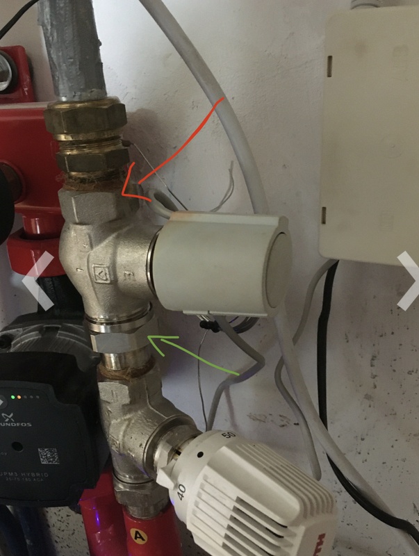

Mijn vraag:
Er hing een drup water onderaan de actuator (merk WTH) die de toevoer van de vloerverwarming open of dichtzet. Deze actuator wordt aangestuurd door de thermostaat in de woonkamer. De actuator functioneert nog goed en het lijkt erop dat het ventiel dat achter de actuator zit, water laat ontsnappen. (dus niet, zoals de titel zegt, 'het puntstuk' lekt maar het regelventiel lekt, maar ik kan de titel niet aanpassen)
Kan ik de donkergekleurde moer aandraaien om het lekken te verhelpen of moet ik een nieuw T-stuk kopen of kan ik een ander los onderdeel kopen en dat vervangen?
Graag jullie advies.
Zie foto's.

Het me niet helemaal duidelijk waar het precies lekt.
Groen kun je aandraaien, dan wel de bijbehorende rode stil/tegenhouden

De thermostaatkraan lekt dus een beetje op de pin / het palletje als ik het goed begrijp?
Als je die pin zelf een paar keer induwt met iets van een baco ofzo, gutst het er dan uit? Zo ja, vervangen met gelijkwaardige thermostaatkraan.
Als het lekken minimaal is dan is het een hoop werk voor die ene druppel per dag...

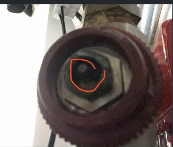

P5ycho schreef op dinsdag 29 augustus 2023 @ 14:16:
Ja het lekt bij het pinnetje. Ik zal de bahco-test proberen. Het lekt een half koffiebekertje per dag.

Dat lijkt me wat veel - Bij sommige kranen is het binnenwerk te vervangen ik kan op je foto niet zien of dat bij deze het geval is. Het lijkt me een WTH? Ff losdraaien en naar de warmteservice gaan.

Pinnetje een keer of 30 ingedrukt. Komt dan weinig water uit, maar blijft dus lekken. Vloerverwarming dichtgezet, druk eraf, insert eruit gehaald. Dit is het:
Afbeeldingslocatie: https://tweakers.net/i/egSTld9a2-ojI8DlTYQygIf65C8=/232x232/filters:strip_icc():strip_exif()/f/image/WO6A5ZhkfgaPqB6D31gfH90G.jpg?f=fotoalbum_tileAfbeeldingslocatie: https://tweakers.net/i/LSIzVE0dXcuNBkai0bz_UYoyAI4=/232x232/filters:strip_icc():strip_exif()/f/image/KGEdXl7gqTGRMsNeykQ4Bvec.jpg?f=fotoalbum_tile
Afbeeldingslocatie: https://tweakers.net/i/AmF0f8nBNpiPJqcYS7_vmlUZLkg=/232x232/filters:strip_icc():strip_exif()/f/image/YN51HbosFgrpkx1AuiPMpDSN.jpg?f=fotoalbum_tileAfbeeldingslocatie: https://tweakers.net/i/gq65IfzMH2G_y6OEJ7ALfR_rPpw=/232x232/filters:strip_icc():strip_exif()/f/image/cb6ias9RWaXgRx0BgScqXVkC.jpg?f=fotoalbum_tile
Waarschijnlijk volstaat het om alleen het onderdeel rechtsboven te vervangen maar die zijn alleen per 20 stuks te koop. Ik zal de complete insert bestellen (Herz 1 6379 03).
Bedankt!

BCC schreef op dinsdag 29 augustus 2023 @ 21:11:
Soms zit er ook gewoon rommel tussen - schoonmaken en terugzetten kun je dus ook nog proberen.
Vandaag het binnenwerk eens even heel goed schoongemaakt, in kokend water gelegd om de rubbers te “revitaliseren” en daarna met siliconenvet op de rubbers de boel weer in elkaar gezet. Nu, 10 uur later, nog geen drup water gezien! Ben benieuwd hoe lang dit goed gaat. Ik houd jullie op de hoogte.
  • zenman
  • Laatst online: 22-10 13:57
Helaas is het toch weer gaan lekken. Nieuw binnenwerk besteld bij WS en geplaatst. Nu is het wel opgelost!
