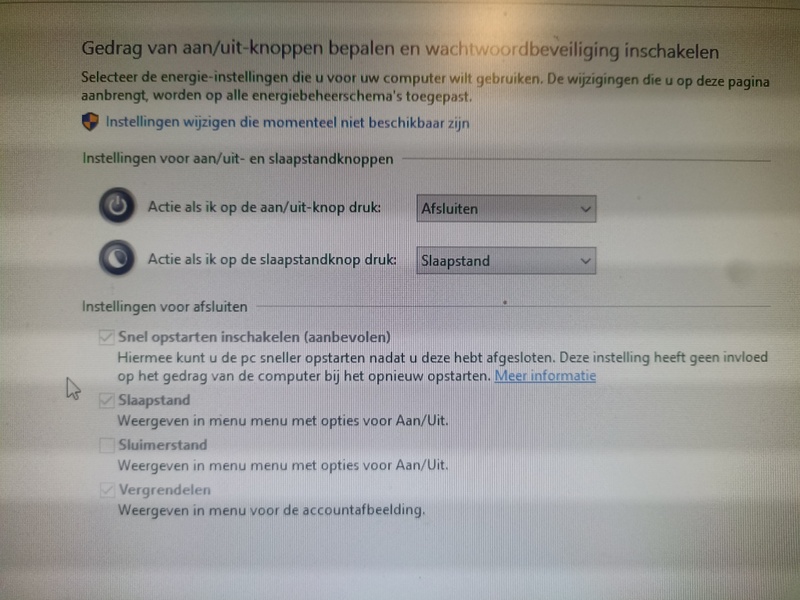

Of zet de optie snel opstarten/fast startup optie uit.

Fast startup is a feature offered in Windows 8 and 10
If you have enabled it, your PC will enter the hibernation mode when it's closed.
When you power on the PC, to shorten boot up time, this feature will not allow [DEL] key to enter BIOS during POST.

geprobeerd maar geen verschil.

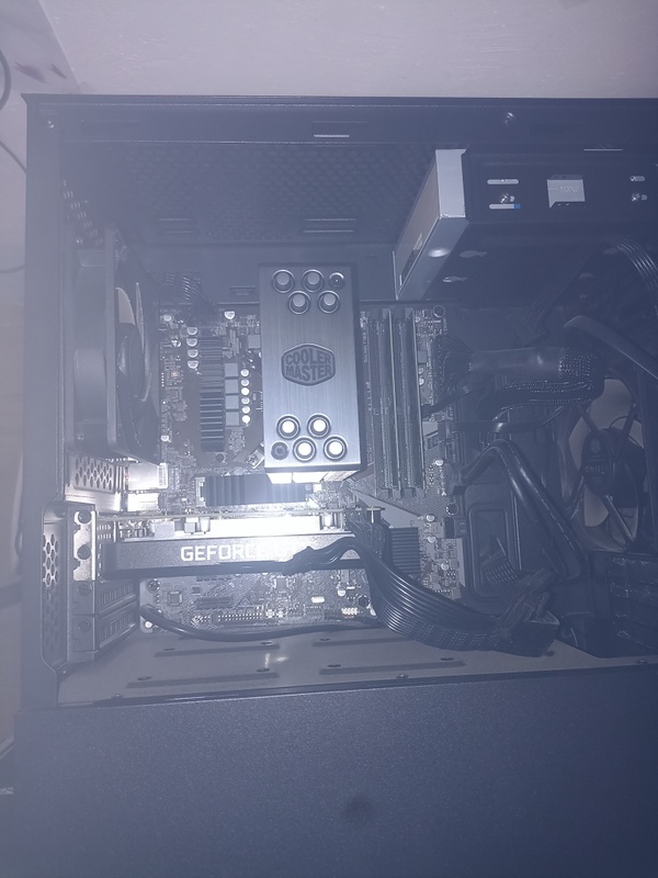

Kan ik zo die ssd loskoppelen? Losschroeven? Of moet er eerst ruimte gemaakt worden? In dit geval moet ik me weer verdiepen in hoe alles ook alweer in elkaar moet.
Afbeeldingslocatie: https://tweakers.net/i/2LDg-kn-65t0TOIXxA_UsrbhMzI=/x800/filters:strip_icc():strip_exif()/f/image/twPvzTqddNUMCd7taYjARyk8.jpg?f=fotoalbum_large
[ Voor 78% gewijzigd door grasmaaier op 27-08-2023 22:18 ]
