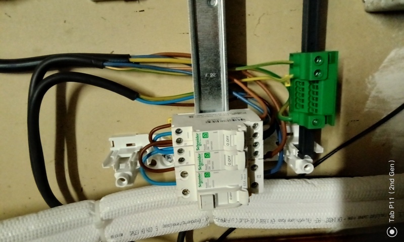

Heb een Wi-Fi kWh meter 1-phase MID besteld. Deze kan ik donderdag verwachten. Nu is mijn warmtepomp aangesloten op een aparte kast. Het gaat om een Hitachi combi s.
In deze kast komen 2 kabels in uit van de warmtepomp,en een kabel van de voeding .
Er is een hoofdschakelaar 63 A met twee automaten C32 en C20.
Als ik het fout is hoor ik het graag. Maar is een automaat voor de boiler en de ander voor de verwarming?
Voor de veiligheid moet de Kwu meter na de automaat geplaatst worden.
Ik zie als probleem dat ik twee automaten zijn.
Waar moet de Kwu meter nu plaatsen, om het totale gebruik te monitoren.misschien wil iemand een schetje maken, hoe de meter in dit geval aangesloten moet worden.? Bedankt alvast

  • Xander
  • Laatst online: 00:21
Dan is het alsnog beveiligd door de hoofdzekering(en).
Ik zou die tussenmeter gewoon na de aardlekschakelaar plaatsen. Maar als je er een automaat tussen wilt kan dat natuurlijk ook.
  • Treenaks
  • Laatst online: 19:41
Je zult 2 kWh-meters moeten hebben, 1 per groep.
En dan zelf bij elkaar optellen voor totaalverbruik (of uitlezen met software, als ze daar geschikt voor zijn).
Waarschijnlijk is een groep voor het "warmtepomp" deel en de ander voor elektrische bijverwarming (voor als het 's winters erg koud/vochtig is en er veel defrosts zijn)? Dat is in ieder geval hoe het op mijn Hitachi pomp werkt.

Heb ook ergens gelezen, dat je in sommige gevallen
de Kwu teller tussen de hoofdschakelaar en de automaat mag zetten. Maar dit is toch niet veilig bij een. defect kwu meter ? ,
  • AUijtdehaag
Je hebt altijd nog je hoofdzekeringen. 8)
Ik zou hem na de aardlekschakelaar zetten en daarna pas naar de 2 automaten.
Dan meet je beide groepen.
De kWh meter heeft een L aansluiting boven en een N aansluiting beneden.
Wellicht is dan de aders wat kort.
Je kan hem ook nog voor de aardlekschakelaar zetten, dan zijn de kabels wel lang genoeg.

Bedoel je tussen de hoofdschakelaar en de twee automaten.
Als je dat bedoeld, kun je toch problemen krijgen bij een defect aan de kwu meter ?

Ja klopt, bij een defect aan de kWh meter is deze niet gezekerd. Enkel door je hoofdzekeringen.
Ga je 2 kWh meters aanschaffen dan?

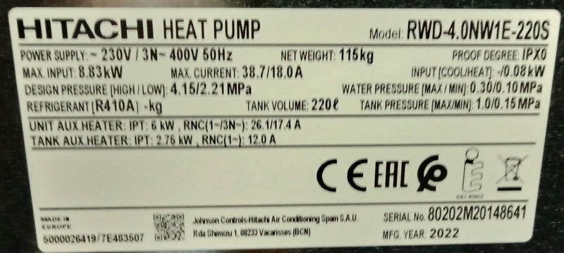

Vind de afzeker waarden ook wel aan de hoge kant?
Welk type WP is het precies?

Ik neem aan dat de kabel naar het knutselwerkje op de foto ook voorzien is van beveilgingen?

Het is aangesloten door een installatie bedrijf, Normaal zou dit goed moeten zijn. Daar hebben we dan maar vertrouwen in.

Welk land is dit? 52A op 1 fase is geen Nederlands ding.
Is het een woning of bedrijf?
Die draden waar de automaten mee zijn verbonden zijn ook een beetje dun (en geen adereindhulzen)

Het verschil is dat er in dit kastje dus geen hoofdschakelaar zit.
Johndoej schreef op zondag 27 augustus 2023 @ 14:29:
Maar waar komt de voeding vandaan? Uit een andere groepenkast neem ik aan. Welke beveiliging is daar geplaatst?
Als je de kWh meter graag na de installatieautomaat plaatst zou je hem ook in die groepenkast kunnen plaatsen, ná de installatieautomaat die dit kleine kastje beveiligt. Maar in feite maakt dat geen verschil, want ook als je hem in dit kleine kastje plaatst is dat natuurlijk na die beveiliging.

  • Xander
Dat is compleet onnodig. Er zal al een beveiliging voor dit kastje zitten.
  • Johndoej
  • Registratie: Augustus 2023
  • Laatst online: 19-02 20:44
Er zit geen beveiliging voor dat kastje, De installateur heeft het aangesloten op de hoofdschakelaar.
  • Beste antwoord ✓
  • Xander

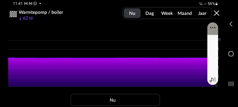

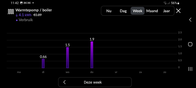

Heb nu een kwu meter geplaatst. Het gebruik wordt overzichtelijk in beeld gebracht. Wat opvalt is dat ik 0,6 Kw per dag gebruik, met verwarming uit, de boiler dan wel aan, maar zonder warmte vraag. Op afstand staan alle pompen uit. Hij is muisstil. iemand misschien een idee, waar die sluipstroom vandaan komt.
  • Xander
Bedoel je 0,6kWh per dag, of 0,6kW continue? De eenheid maakt verschil hier (praat je over energie of vermogen?).
Je krijgt ongetwijfeld ook gedetailleerdere grafieken uit die meter? Kun je daar eens een plaatje van laten zien? Een laag continue verbruik gedurende de hele dag geeft natuurlijk een heel ander beeld dan enkele pieken, maar allebei kan het optellen tot 0,6kWh per dag.

  • Johndoej
Xander schreef op donderdag 7 september 2023 @ 11:08:
Afbeeldingslocatie: https://tweakers.net/i/iT4lrMW3Oq-ugGjpw9CvimTn7xo=/800x/filters:strip_icc():strip_exif()/f/image/nMkBMFVCAYpRldpSBmZQWrwO.jpg?f=fotoalbum_large
Afbeeldingslocatie: https://tweakers.net/i/IM1evsPSU-NsZlRjGKGlPV8KCUU=/800x/filters:strip_icc():strip_exif()/f/image/XIsvtLVP7YYwFD7jPhQKlZ22.jpg?f=fotoalbum_large
  • Johndoej
Die 62 w in de bovenste grafiek is dus continu.
Zonder gebruik van verwarming en boiler, wel standbay
