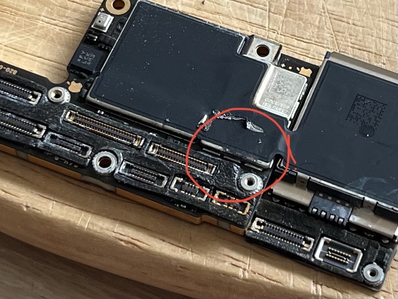

Goed punt, dat eerste. Hij is dood, het gros van de data is gered. Hij ligt nu uit elkaar en ik zag naar mijn idee weinig “vergane” zaken, op een iets roestkleurig ogend lipje aan de speaker.
Tot ik iets beter naar het main board keek, denk dat dit de boosdoener is:
Afbeeldingslocatie: https://tweakers.net/i/d48C7rud3HcRfOq7byXiX0q6v5U=/800x/filters:strip_icc():strip_exif()/f/image/VMRlM6vy8ktL0ZAuj4Qr96D2.jpg?f=fotoalbum_large

@Stalensnuitje hoe heb je de data er uiteindelijk af gekregen?

logix147 schreef op zondag 27 augustus 2023 @ 15:42:
Het gros van de data kwam uit de iCloud backup. De laatste data van een aantal apps staat nog op de telefoon, zoals bleek uit een van de eerste berichten in dit topic.
  • Stalensnuitje
  • Laatst online: 00:33
@logix147 wat @sypie zegt idd, het meeste kwam gewoon uit iCloud weer terug, op een paar vakantiefoto's van eerder die dag na.
Hij ligt nu volledig uit elkaar, laat 'm nog wel een paar dagen rustig liggen, dan weer proberen in elkaar te zetten en dan fingers crossed of er nog leven in zit ;)

Was de iPhone al eens open geweest voor batterij- of schermvervanging ofzo? Want normaal gesproken zou die een duik in het zwembad toch wel overleven?
  • Arn0uDz
  • Laatst online: 16:25
Ascension schreef op zondag 27 augustus 2023 @ 19:18:
Heeft OP al aangegeven. Accu is vervangen.
