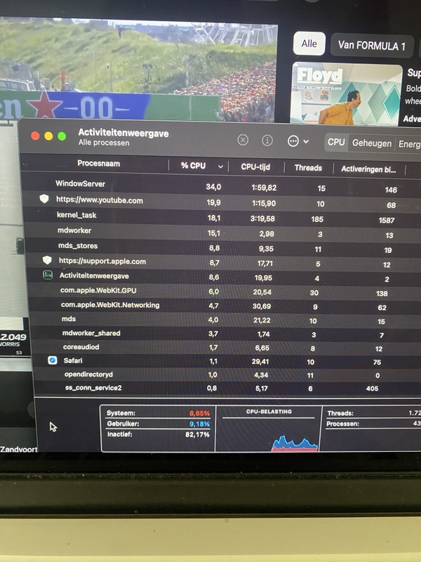

Ik heb een Macbook Pro (Retina 15 inch, eind 2013 met Big Sur 11.7.2) en eigenlijk heeft deze het altijd perfect gedaan. Alleen merk ik de laatste tijd dat wanneer ik Youtube in Safari kijk de fans van m'n Macbook beginnen te blazen. Daarnaast reageren functies in Youtube soms ook traag.
Ik heb de Activiteitenweergave geopend als dit gebeurde er hieruit blijkt het volgende:
Afbeeldingslocatie: https://tweakers.net/i/80EsoHJZXJ9WEyNnY89uSa-VXP0=/x800/filters:strip_icc():strip_exif()/f/image/56Apb4PH04yGIwg4HfTlhqOg.jpg?f=fotoalbum_large
Ik heb al diverse zoekopdrachten op Google gedaan (o.a. waar WindowServer voor is en hoe je het CPU gebruik hiervan kan verminderen), maar niks lijkt te helpen. Iemand een idee wat ik kan doen om dit verminderen?

Heb je die MacBook al eens open gemaakt, deels gedemonteerd en flink schoongemaakt? Ventilator(en) schoongeborsteld, koelpasta vervangen, logic board schoongeborsteld etc.? Dat zou mijn eerste ingeving zijn bij een MacBook van 10 jaar oud die deze problemen geeft.
Voor je accu: download eens Coconut Battery om te kijken wat die er van vindt.

Ik heb een soortgelijke ervaring gehad met mijn macbook pro 13 inch late 2013 wat betreft het hoge cpu gebruik bij het kijken van youtube. Ik heb toen de thermalpaste vervangen, dit had wel effect. Echter is het wel een wat ouder model, en ik weet niet hoe goed die nog overweg kan met de codecs die youtube gebruikt (hardware decoding met de gpu).

Lijkt dat het de "filmische belichting" is die zwaar voor de cpu is, dus die instelling in YouTube kan je sowieso even dubbelchecken.

Ik zal in ieder geval een gaan kijken hoe ik veilig m'n macbook open kan maken, kan schoonmaken en de koelpasta kan vervangen. Ik zal ook eens kijken naar de instellingen voor filmische belichting. Bedankt voor de reacties in ieder geval.

Ik heb overigens m'n Macbook laten schoonmaken en de koelpasta laten vervangen. Komende tijd maar ervaren of dit helpt en anders over een tijdje toch nog maar voor een nieuwe gaan kijken. Al zal dat met pijn in m'n hart zijn omdat ik dit model wel erg fijn vind.

Heb het even getest met een iets nieuwere MBP (13" early 2015) en ik zie dezelfde systeem CPU belasting als bij jou. Bij mij gaan de fans niet aan dus ik zou idd zeggen dat het schoonmaken en vervangen van de koelpasta zou moeten helpen.

Probeer ook eens de 'enhanced-h264ify' plugin. Dan pakt ie een andere codec op YouTube en naar mijn ervaring zorgt het ervoor dat alles dan soepeler draait op oudere Macs
