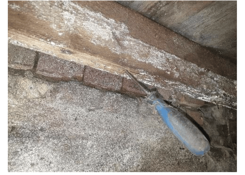

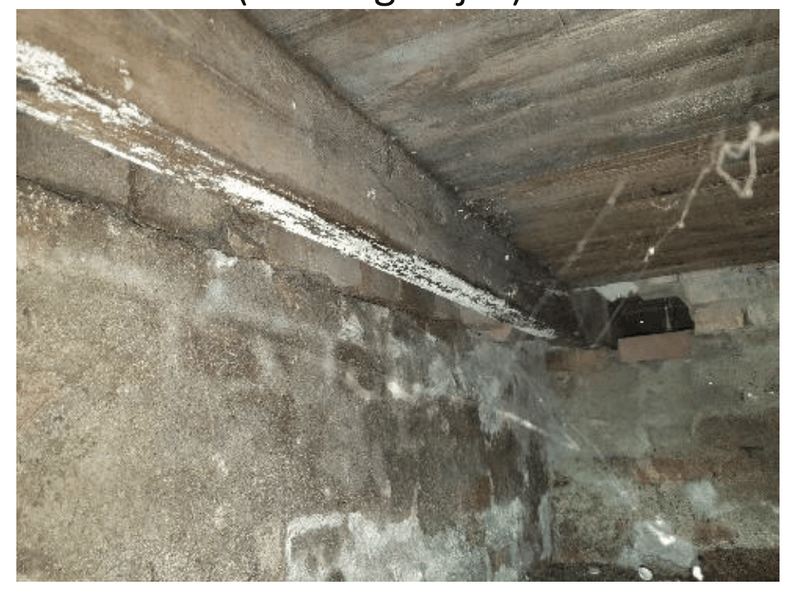

Ik ben momenteel bezig met het injecteren van mijn kruipruimte om opstijgend vocht te bestrijden. Tijdens dit proces merk ik echter op dat zowel de stenen als de voegen vrij hard zijn. Daarnaast is er een cementachtige substantie aanwezig die de tegels bedekt. Ik vraag me af of ik deze substantie moet verwijderen voordat ik ga injecteren, zodat de voegen duidelijker zichtbaar zijn, of dat ik het juist moet laten zitten. Het boorgruis dat vrijkomt heeft vooral een gele of zandkleurige tint, eerder dan grijs of zwart.
De woning stamt uit het jaar 1928. Ik heb ook vragen over het materiaal waarin ik aan het boren ben. Zijn het bakstenen of eerder een soort beton? Hieronder zijn twee afbeeldingen van een eerdere inspectie in de kruipruimte. Het lijkt erop dat er onder de bakstenen nog meer bakstenen liggen, maar bedekt met een grijze laag.
Iemand tips? :) Afbeeldingslocatie: https://tweakers.net/i/qCFA_id6jTm3rrFldn6qAmzGP9U=/800x/filters:strip_exif()/f/image/YxQiAbQZA0OskI3mbWTJdndF.png?f=fotoalbum_large
Afbeeldingslocatie: https://tweakers.net/i/7ENn9jS5T5usrzqKrYHl9MHMXqg=/800x/filters:strip_exif()/f/image/ZbROoCq3mZrh569pMQ1MOlfU.png?f=fotoalbum_large
  • No Hands
  • Laatst online: 14:45
1928? gewoon baksteen met cement afgesmeerd. Beton was toen nog niet in funderinkjes van huizen in gebruik. Bakstenen heb je in allerlei kleuren met bijpassende boorgruis.
  • Prutsertje13
  • Laatst online: 14-08 18:54
Dat is gewoon standaard baksteen met een laag cement.
