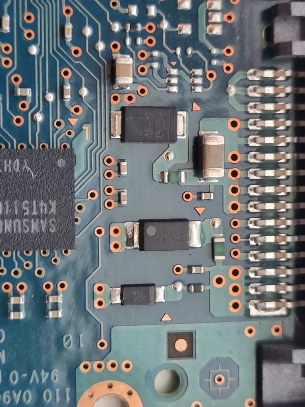

Als je geluk hebt dan is alleen één of twee van de transient-voltage-suppression (TVS) diodes op het PCB kapot. Of er is een onboard fuse/zekering. Dus even doormeten! Soms als je ze weghaalt of vervangt dan heb je kans dat de HDD het weer doet :).

Afbeeldingslocatie: https://tweakers.net/i/x6y1QzMnExr4d3g_Mlzxf2tR4JI=/x800/filters:strip_icc():strip_exif()/f/image/7o4UIBmdMC0TNDmwh3pJQvO4.jpg?f=fotoalbum_large

Die 2 groene dingetjes vanaf de connector zijn de zekeringen, Daarachter zitten de diodes die kunnen in sluiting liggen, De diodes zou je zonder kunnen om je data te kunnen redden, Zekering moet je doormeten of ze niet door zijn.

een zekering die nul ohm meet is goed, Je moet de diodes ook meten voor kortsluiting voordat je iets onderneemt. voordat je wat probeert met spanning erop, zorg ervoor dat je geen sluiting in de voedingslijnen hebt.

De bovenste fuse geeft geen weerstand en zal defect zijn. De diode daarachter geeft om en om ook geen weerstand maar hoe bepaal ik een waarde voor een dergelijk miniatuur? Er staat wel iets onleesbaars opgekrast..

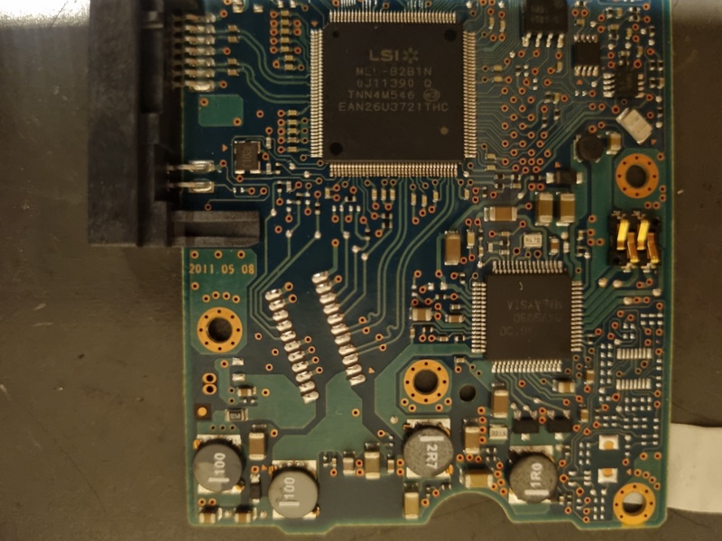

Doe eens een foto van het board, boven en onderkant.
AMD Ryzen 7 5900x | Custom WC | ASUS ROG Strix X570-E Gaming | 32GB Corsair DDR4-3600MHz | Samsung 970 nvme 1TB | Samsung 860 EVO 2TB | AMD RX 6900XT 16GB | 1x Asus RoG XG27AQDMG | 1x LG UltraGear 27GL850

Afbeeldingslocatie: https://tweakers.net/i/nG3fy-4zWJWUsiOwnYTvB1qYZfE=/800x/filters:strip_icc():strip_exif()/f/image/I3pSV1VBrDKLo0A8RTQAtqZ6.jpg?f=fotoalbum_large
Afbeeldingslocatie: https://tweakers.net/i/y9Rf-JSDOKCspL7uvfPKnWtb3cY=/800x/filters:strip_icc():strip_exif()/f/image/Se5tligOAwgfAgtzRLeM8b5B.jpg?f=fotoalbum_large
Exuus voor het pruts soldeerwerk ;)
  • rikadoo
1e foto, naast die grote LSI chip, 3 chips naast elkaar, de grote links bovenin is de BIOS chip. Deze overzetten op je nieuwe board dan heb je de grootste kans van slagen.

Afbeeldingslocatie: https://tweakers.net/i/SKK1-XfidJSL5xFd2TRDgx8-Qes=/800x/filters:strip_icc():strip_exif()/f/image/KkNGw3bhQrCFjb0TFqIRIhL6.jpg?f=fotoalbum_large
Die dus?
  • rikadoo
Ja

Ok tof, ga ik proberen. Laat het weten (y)
  • tjeus
  • Laatst online: 08-11 19:37
Dit is echt geweldig! Data'tje is er weer *O* :Y
