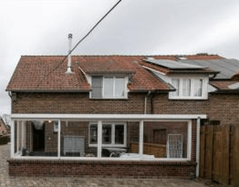

Schaduw
Er is schaduw van een schouw en ook een beetje van het dak boven het raam

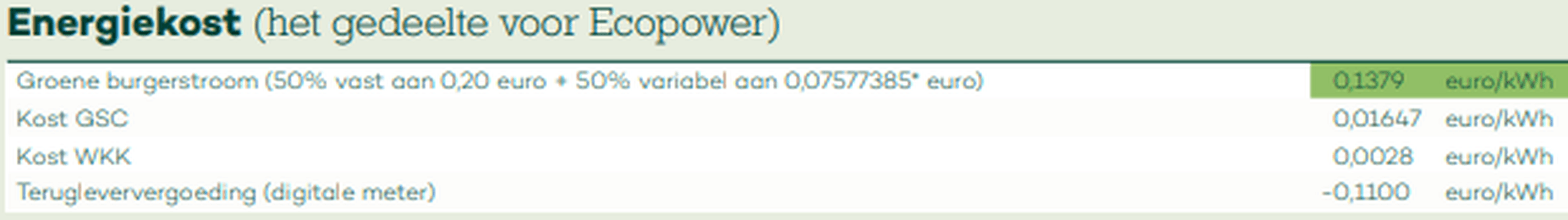

Het idee is echt wel geld te besparen (en ja, ook wel een beetje voor de natuur). Ik ga er ook van uit dat we op termijn misschien gaan moeten investeren in een elektrische verwarming boven. Ik zit ook bij Ecopower en volgens enkele collega's hebben die een goed injectietarief. Een snelle opzoeking bij Engie (0,07) en Eneco (0,03) bevestigt dit. Ecopower is een coöperanten, dus ik verkoop mijn energie in de eerste plaats aan de aandeelhouders.
