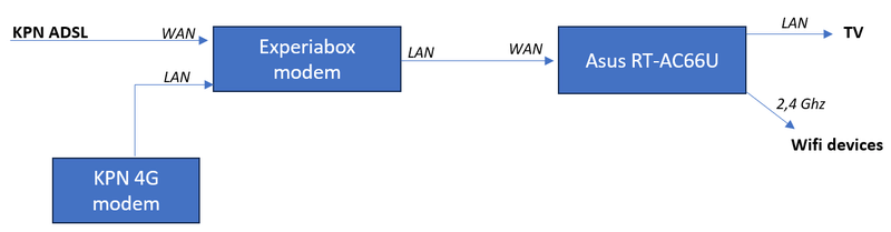

begin eens met het maken van een tekening van de verschillende devices (alleen de router achtige apparaten dus niet de iphone's ipads) en geeft duidelijk aan welke poort aan welke poort zit wan/lan.
Hierna graag alle subnetten vermelden en welke devices allemaal DHCP doen
gaat dus om een tekening van:
- de Asus
- 4g router
- Experiabox
ik denk dat je ergens een conflict heb met je subnetten dus twee devices die allebei 192.168.1.x hebben als subnet

Zie hier een schematische weergave van de opstelling
Afbeeldingslocatie: https://tweakers.net/i/ktnbSvkaFCx8azVSbCg-d-Vc9w4=/800x/filters:strip_exif()/f/image/pYDGieD262orduEYIcVKQxCa.png?f=fotoalbum_large
Welke subnetten en welk device aan DHCP doet weet ik op dit moment niet (aangezien ik niet daar nu aanwezig ben). Ik ga morgenochtend naar ze toe om te proberen het op te lossen, vandaar dat ik nu zoveel mogelijk tips en uitleg probeer te verzamelen.
Kan je mij misschien uitleggen hoe de subnetten en DHCP regeling in de basis hoort te zijn?

je zou verwachten dat de 4G router ook in een Wan poort van de Experia moet, en dat de Experia de loadballancing verzorgt, geen idee hoe KPN dat normaal koppelt.

  • laurens0619
  • Laatst online: 10:43
Ik zou die asus sowieso in ap mode zetten (dhcp uut en kabel van wan naar lan). Ik denk dat iptv dan weer tot leven komt
De manier van je 4g modem aansluiten klinkt gek maar is wel de juiste

Gewoon ip geven die in range van experiabox zit (buiten dhcp range) en dhcp server uit.

  • Beste antwoord ✓
  • laurens0619
Artaxa schreef op vrijdag 25 augustus 2023 @ 21:27:
Kan je hier misschien een voorbeeld van geven? Ik merk dat dit zo'n beetje het niveau wordt waar ik af begin te haken 8)7 . Ik ben echter wel weer handig genoeg om met een goed voorbeeld morgen die instellingen op te snorren en mee te spelen.
Waarschijnlijk zit je experiabox in 192.168.2.x en heeft ip .254. En geeft hij dhcp uit tussen 1-200
Je kunt je asus dan veilig bv 192.168.2.222 geven

Ik wil jullie graag mededelen dat het mij vandaag gelukt is om alles goed ingesteld te krijgen. De Asus router stond inderdaad in andere range.
Oude (slecht werkende) situatie:
Experia modem IP: 192.168.2.254 met range 1-200
Asus IP met fabrieksinstellingen: 192.168.1.1 met utp in WAN
Nieuwe situatie:
Asus IP in AP mode: 192.168.2.222 met utp in LAN en DHCP uit
Alles werkt nu naar behoren. Voor veel van jullie misschien iets van "ja duh, zo wil je het toch altijd instellen". Voor mij een goed leermoment. Ik weet nu eindelijk iets meer van wat een paar van de netwerktermen nu echt betekenen.
Bedankt voor iedereen zijn hulp.
