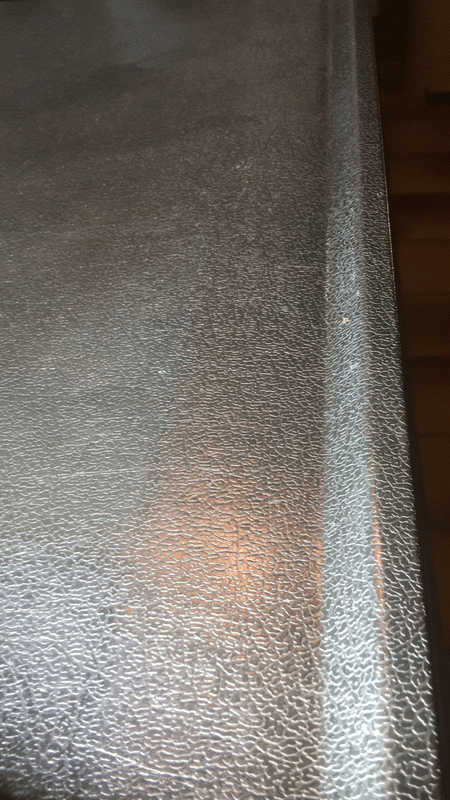

We hebben al ruim 35 j een Franke RVS aanrechtblad in onze woonkeuken (huis 1981). Er zijn eigenlijk geen problemen. Bij ons zit er een zgn "leder motief" (*) op waardoor je krassen alleen maar onder een bepaalde hoek mss ziet. Was iets duurder, beter schoon te maken en minder krasgevoelig. We hebben ons er nooit aan gestoord.
Het zit idd op een 18 mm multiplex plaat en het geluid is zeer acceptabel. En... je kunt er probleemloos een hete pan opzetten. We hebben er een dubbele wasbak in, echt super handig
Afbeeldingslocatie: https://tweakers.net/i/iKI0ZH2L_v91sl10L_LMtgG-VB0=/x800/filters:strip_exif()/f/image/j1AZ0V98OEDmKiZ5xgiHScAT.png?f=fotoalbum_large
(*) Leder motief zie Fijne ets 6): https://www.rvskeuken.com/soorten-rvs-keukenbladen/#tab6

route99 schreef op vrijdag 25 augustus 2023 @ 23:14:
Dat lijkt het motiefje van mijn Keller woningbouw-keukenblokje wel :D
Ook alweer 20+ jaar in gebruik en geen gekke krassen oid.

@The_BoKmeester Gelukkig zijn er ook (veel?) woningbouwverenigingen die duurzame spullen gebruiken, wij hebben een koopwoning.
Dat type oppervlak (Fijne ets 6) was toen (35 j terug het beste wat er op dat gebied was tav look, krasvastheid en schoonmaakgemak. We hadden ook een design Corian blad op het oog, maar de nadelen, in de link grotendeels genoemd waren ons te groot. Samen met een keuken fabrikant hebben we toen onze woonkeuken (20m2) ingericht, heb het zelf grotendeels aangelegd. We zitten er heel veel, we kijken dan mooi uit op onze mooi groene tuin.
