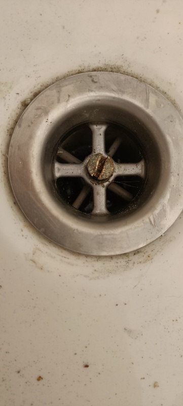

Goedendag,
Ik wilde laatst mijn doucheputje open schroeven om schoon te maken, maar nu draait de bout door en gaat het putje niet meer los of vast. :'(
Weet iemand hoe ik dit zou kunnen aanpakken zonder de douchebak te moeten uitbreken?
Ik heb het al geprobeerd door de bovenkant van het putje onder kracht te zetten zodat de bout meer weerstand krijgt, maar dit heeft niet geholpen.
Eventueel zat ik te denken om met een multitool de bovenkant van de bout af te zagen, maarja dan is de vraag of het makkelijker op te lossen is.

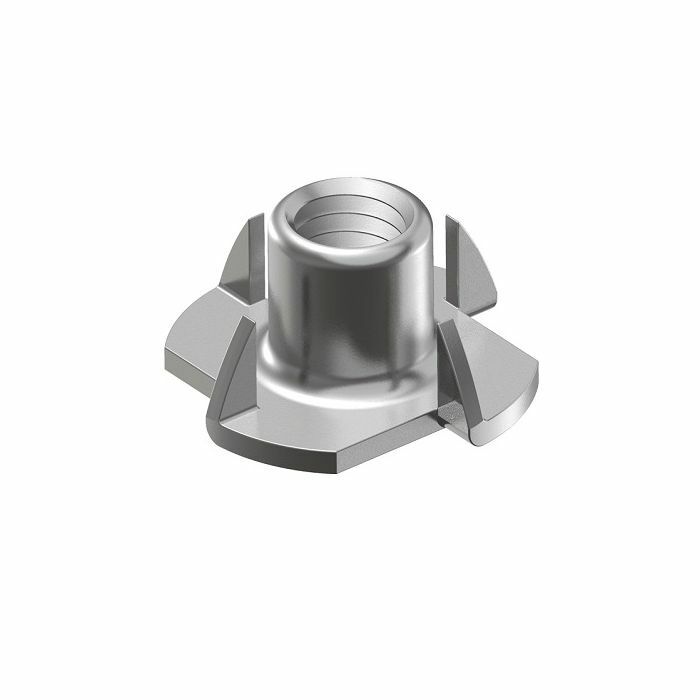

Wat je nu nog zou kunnen proberen:
1. Inslagmoer van rvs kopen
2. Gat groter boren zodat de huls van de inslagmoer in het gat past
3. Rubbers voorzichtig proberen te demonteren, schoonmaken, invetten en terug plaatsen
4. Inslagmoer aan de buitenkant kitten met high-tack
5. Inslagmoer met de huls vanaf onder in het opgeboorde gat schuiven. Hopelijk vallen de "flenzen" van de inslagmoer om het kunstof kruis van het sifon
6. Rooster met nieuwe bout voorzichtig terug plaatsen
7. Nooit meer aanzitten
Mocht dit niet lukken een nieuwe badkamer kopen.

  • bomenzijnrelax
  • Registratie: November 2018
  • Laatst online: 30-09 09:37
In onderstaande linkjes heb ik wat foto's staan van de situatie. De moer onderin is dus dol.
De vorige bewoners hebben de badkamer erin gemaakt, ik denk rond 1980/1990. Dus geen idee hoe ze het gemaakt hebben.
Afbeeldingslocatie: https://tweakers.net/i/F6z5ebs-5r_Fah7DqXcD3rEsie4=/x800/filters:strip_icc():strip_exif()/f/image/ENyLcymfgISCVdKLmeXwqrLr.jpg?f=fotoalbum_large
Afbeeldingslocatie: https://tweakers.net/i/kGsvgPJIk2XF_72KreyCWuqGp3M=/x800/filters:strip_icc():strip_exif()/f/image/FbpRdV2Iq5BHPQoAQV3jVLWK.jpg?f=fotoalbum_large
Afbeeldingslocatie: https://tweakers.net/i/kFZ5YYagVcojvsSkLXHyXbpJ0oM=/x800/filters:strip_icc():strip_exif()/f/image/Y16XzQqqunuMVcR0Yi2BmgOP.jpg?f=fotoalbum_large

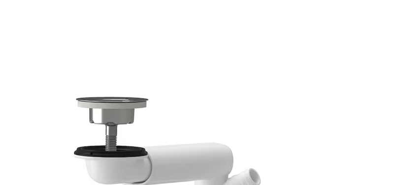

Deze bout moet je NOOIT losdraaien, ook niet om schoon te maken. De bout zit rechtstreeks in het sifon gedraaid en zorgt dus ook voor het klemmen van de afdichtingsringen/seals tussen het sifon en de douchebak en de douchebak en het zichtbare roostertje.
Als de moer/draad in het sifon dol is zal je de complete douchebak moeten demonteren om een nieuw sifon te plaatsen.
Indien het toch nog lukt om de bout vast te draaien is de kans zeer groot dat je nu lekkage hebt tussen de seals door.
  • Bushie
  • Registratie: Juni 2015
  • Laatst online: 23:01
die zit normaliter in de sifon geschroefd (moer zit in het plastick van de sifon verwerkt), lastig verhaal dit
Afbeeldingslocatie: https://tweakers.net/i/y8SApTu9vViFb6KxRJdqvGu4_Qk=/800x/filters:strip_exif()/f/image/RdX0cOoXW3OV0jBjiQK5osZs.png?f=fotoalbum_large

  • zonnepaneelxl
  • Registratie: Augustus 2022
  • Laatst online: 22-10 17:25
Gat opboren en een rvs blindklink moer erin zetten
