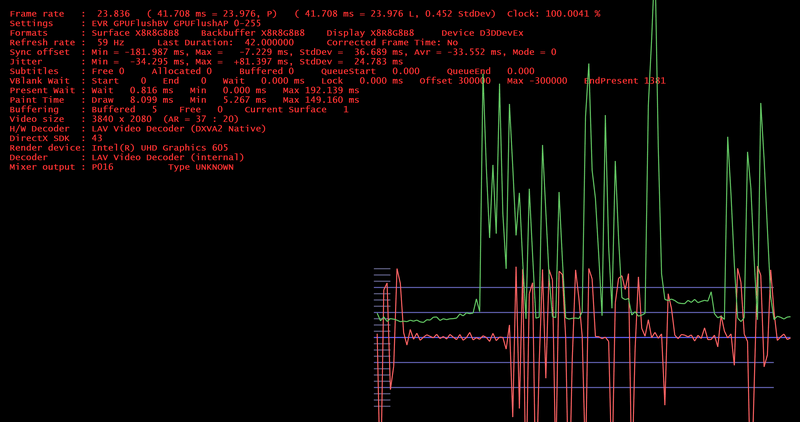

1. Mediaplayerclassic geinstalleerd en de renderinstelling zichtbaar gemaakt tijdens het afspelen op mijn huidige 4k tv.
Resultaat:
Framerate is constant 22 of 23 hz. Prima dus! Zie hier voor een printscreen.
Afbeeldingslocatie: https://tweakers.net/i/EHJAfbdsfWw9wevIFQL4r7THem0=/800x/filters:strip_exif()/f/image/n0dNCNj0hX28fJB5LuV6ppCg.png?f=fotoalbum_large
In taakbeheer zie ik dat de processor maar 6% belast is tijdens het afsprelen op Mediaplayerclassic.

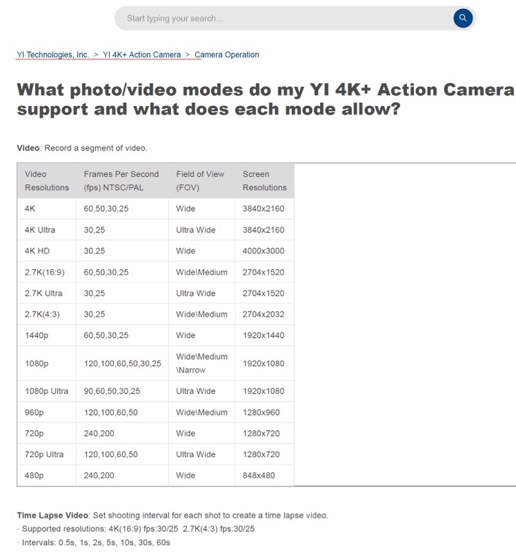

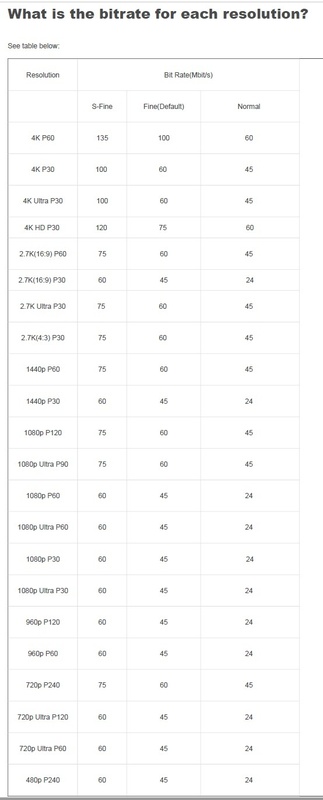

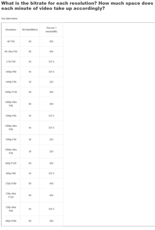

Speelfilms in 24Hz? Ik denk dat bedoeld wordt 23.796 beeldjes per seconden, echter dat is voor hobby camera's de oude norm. Speelfilms hebben in de regel 29 tot 30 beeldjes per seconden en mijn action cam gaat al tot 100 beeldjes per seconde.
De software van de TV zorgt ervoor dat jij bij 100 hz = 100 beeldjes per seconden krijgt te zien. De software is in staat de beeldjes te dupliceren en de tussenbeeldjes binnen die 24 of 30 beeldjes zo in te delen dat de overgang tussen die 24 of 30 beeldjes vloeiend gaan. Maar zoek het op in ChatGpt (is ook in NL)
Ik heb een TV Shield 2019 en die kan je maximaal instellen op 60Hz. Ik gebruik Kodi om te streamen vanaf mijn media server synology. Volgens mij maakt het wel degelijk uit om met 120Hz af te kunnen spelen ook als is de content langzamer. Kijk een naar oude series, deze worden omhoog geschaald en worden kwalitatief beter door de hogere Hz waarde en vooral slimmere software. Een 50Hz tv kon je vroeger zien flikkeren als je vanuit je ooghoeken keek. 100 hz tvs maakten daar een einde aan. Hoe hoger de Hz des minder schokken. Uiteraard bepaald de bron uiteindelijk grotendeels de kwaliteit maar je TV software kan heel veel verbeteren.
Maar verbeter me als ik het mis heb :-)
