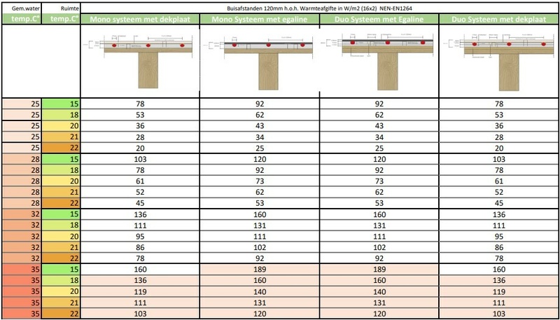

Dank voor de reacties zover. De verschillende tips en overwegingen neem ik mee.
Ik hoop nog wat meer te leren van jullie over de combinatie met de warmtepomp. De fabrikant omschrijft de plaat als volgt: 'De R Floorzz plaat is een homogeen vezel versterkt magnesiet plaatmateriaal.' en heeft een afgiftetabel in W/m2. toegezonden. Uitgaande van zeg 3 cm. plaat tegenover 7 cm dekvloer zal er meer warmte gebufferd kunnen worden in de dekvloer. Maar is dat nou een serieus punt van overweging bij de keuze voor de ene of de andere vloer? Welke warmtepomp kenner kan hier iets over zeggen?

Als ik de waardes zie en ga rekenen lijkt het mij geen probleem.
Heb zelf een 7KW warmtepomp die 90m2 vloerverwarming moet warm stoken. Op de koudste dag afgelopen winter was het water 34 graden bij een kamertemperatuur van 22 graden. Dit zou dan 77 watt /m2 zijn.
Deze waarde ligt veel hoger als in de tabel. Nu zal de waarde in de tabel nog wel wat dalen afhankelijk van de vloer. Zelf hebben we siergrind wat prima de warmte doorlaat. Maar heb je laminaat met een ondervloer kan dat isolerend werken.
Keerzijde is dat we wel op de gehele benedenverdieping vloerverwarming hebben liggen. De woonkamer hoeft dus niet ook de gang, wc te verwarmen.
Achteraf gezien na 2 jaar stoken zou een 5KW warmtepomp ook voldoende zijn maarja dat is achteraf gezien.
Het grote verschil zit in de massa die je wel of niet opwarmt. Bij de schuimbeton vloer komt er nog een cementdekvloer op, die warm je op met de voordelen en nadelen die erbij horen. Het voordeel is dat je een enorme buffer hebt, warmtepomp kan makkelijk z'n vermogen kwijt (geen buffervat nodig in veel gevallen), mocht de stroom ooit langere tijd uitvallen heb je veel massa die op temperatuur is. Nadeel is er ook, het systeem reageert zeer traag, dus nachtverlaging is niet tot nauwelijks toe te passen.
Mijn persoonlijke voorkeur gaat naar massa, wat mij betreft het meest comfortabel.
