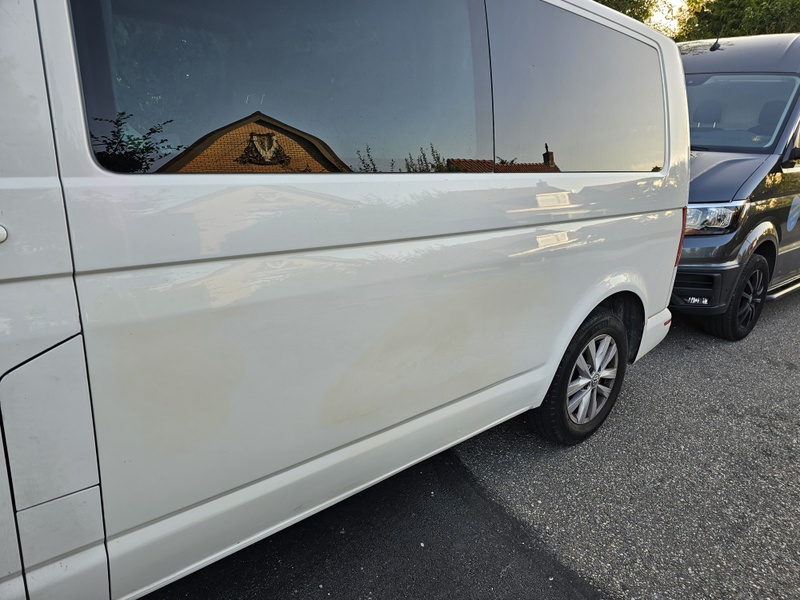

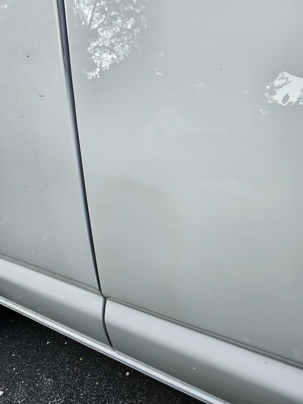

Mijn vraag is wat kan de oorzaak zijn van de gele vlekken na transparant spuiten over een witte lak? Ik heb aan beide kanten van me bus schade deze heb ik laten herstellen. Ik rij weg en zag hier en daar wel iets wat netter kon maar vond het net aan goed genoeg dus betaald en weg gereden. Na enkele dagen begon ik diverse gele plekken te zien op me lak, die werden met de week erger. Spuiter zeg dat de ene kant van de bus niet aan hem lig. Omdat hij daar alleen met de transparante kleur geweest is. Dan denk ik dat dat de oorzaak is, de transparante lak gaat op plekken geel uit slaan. Antwoord is van hem: nee dat kan niet. Ik ga hier niets aan doen.
Ben beetje radeloos, heb niet veel zin om rechtbijstand etcetera in te schakelen, maar als het niet anders is dan moet dat maar. Graag hoor ik wat jullie er van vinden en of jullie een idee hebben wat de oorzaak kan zijn.
Groeten Tobias Afbeeldingslocatie: https://tweakers.net/i/-Syke2zI91BKdl_DRgqoYHkK5do=/800x/filters:strip_icc():strip_exif()/f/image/lGJ6jbzBfI8ziurHU85u5gru.jpg?f=fotoalbum_large
Afbeeldingslocatie: https://tweakers.net/i/2E3BTuQwSJPWNtgZBDyCoev1Rm0=/x800/filters:strip_icc():strip_exif()/f/image/hgZcZAp3vzIT6XoH4HN52p7D.jpg?f=fotoalbum_large
Afbeeldingslocatie: https://tweakers.net/i/T_Pi6DFSm7F06vDZajtC-pTVuE8=/800x/filters:strip_icc():strip_exif()/f/image/G53RNHHFpYmMzh4ID8oFda0n.jpg?f=fotoalbum_large
Afbeeldingslocatie: https://tweakers.net/i/x5cwvPbyiuGplT0q-zMxb9IFlgY=/800x/filters:strip_icc():strip_exif()/f/image/CeY4cYqor7ZVmY5rUDC8F8dt.jpg?f=fotoalbum_large
  • Vorkie
Heet diegene die je gesproken hebt van het schade bedrijf Stevie Wonder?
Overduidelijk.
Heb je alle communicatie "zwart op wit"? en heb je duidelijk wat de schadehersteller heeft moeten doen?
Ziet er bijna uit als plamuur dat er doorheen komt.

Heeft de spuiter alleen de blanke lak gedaan? Of heeft die ook onderliggende schade herstelt en de witte lak gedaan?
Dat wordt me niet helemaal duidelijk uit je verhaal.

@Twardt De spuiter heeft het achterste gedeelte met plamuur hersteld en wit gespoten. De rest transparant gespoten. Heb er ook een opname van dat hij zegt dat gedaan te hebben. Het vergelen werd na enkele dagen zichtbaar en lijkt steeds erger te worden.

na speuren op het www kwam ik dit bericht op een andere site tegen:
-ik heb dit probleem wel eens eerder gezien.
Was toen het gevolg van verkeerde spuittechniek.
Bij gebruik teveel verdunner of teveel verharder in de blanke lak kan er een "gele waas" ontstaan
ik vermoed dat dit aan de hand is aan de zijde met de grote vlekken, de andere zijde is misschien plamuur, maar op de foto lijkt hij ook grijze plamuur te hebben gebruikt, dus misschien weer onwaarschijnlijk.
nu alleen nog voor elkaar krijgen dat het hersteld wordt 8)7 :F

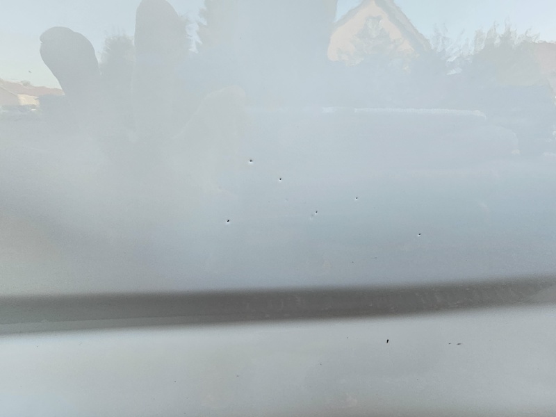

sowieso, zitten er nu na het herstel, scheurtjes in de lak en zelfs gaatjes van luchtbelletjes oid ?
wat een prutswerk. Desnoods je rechtsbijstand, als hij nu al zegt ligt niet aan mij blabla, meteen kortemette mee maken , dit kan echt niet

lord_fh schreef op donderdag 24 augustus 2023 @ 08:02:
Die gaatjes noemen ze vis ogen. Dit komt door niet goed ontvetten/op het te spuiten stuk zijn siliconen aanwezig.
