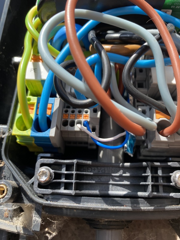

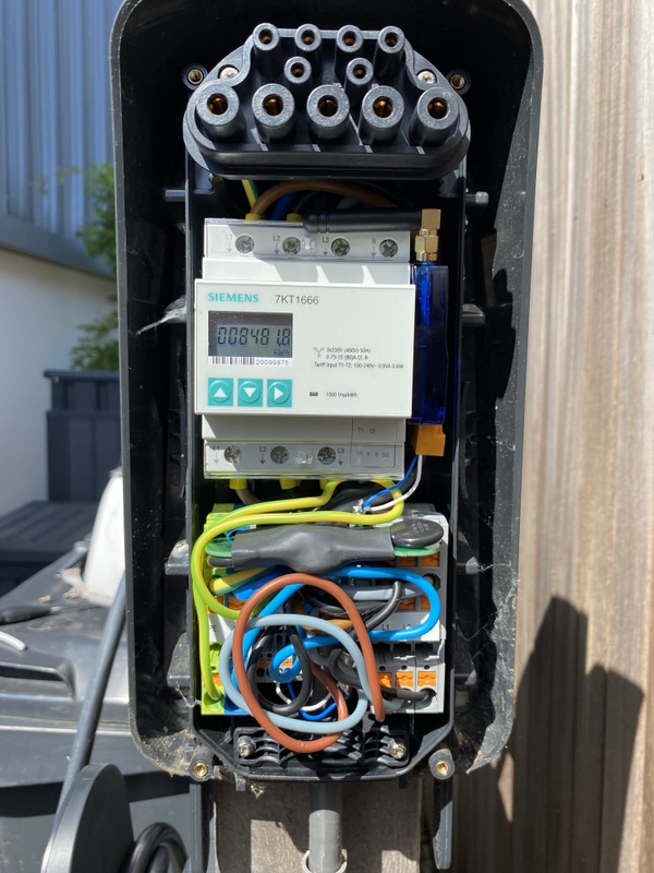

Ik heb sinds een jaar de EVbox Elvi laadpaal geïnstalleerd, dit zelf gedaan aangezien de bekabeling nog aanwezig was van de vorige paal die door de werkgever geleverd was. Paal werkt prima, echter had ik al een tijdje op de bucketlist om dynamic load balancing to te voegen, dit was op de zakelijke paal ook aanwezig en best handig. Gezien wij een gasloos huis hebben is het ook geen overbodige luxe, het is niet van zelfsprekend dat we de auto altijd op maximale capaciteit kunnen laden gezien het gehele huis afhankelijk is van elektriciteit.
Ik heb inmiddels een (gebruikte) EV-optimizer aangeschaft voor een 25A aansluiting, het idee was om de RS-485 draadloos te verbinden. Dit had de installateur van de vorige zakelijke laadpaal ook zo gedaan en dat werkte prima.
Voor de draadloze verbinding van de huidige laadpaal had ik 2 RS485 draadloze transceivers gekocht zonder verder goed te weten hoe dit werkt. Inmiddels alles ontvangen en aangesloten, echter krijg ik de connectie met de laadpaal niet op gang.
Ik heb alles verbonden zoals in de afbeeldingen hieronder, ik heb een stil vermoeden dat de transceivers geen voeding krijgen misschien maar verder heb ik geen idee.
Iemand advies hoe dit werkend te krijgen?

Momenteel ben ik ook bezig met installatie van EV optimizer (P1 versie, via slimme meter) icm een EVBox Elvi. Weet jij of je ergens de Elvi nog moet configureren via de app ofzo om Dynamic Load balancing aan te zetten? Ik kan het nergens vinden.
Wat betreft jou vraag over RS485 transceivers. Momenteel heb je alleen de twee data lijnen aangesloten. Dus ja, de transceivers moeten nog voeding krijgen. Misschien zijn dat de twee andere pinnen die nog vrij zijn. Kun je meten.. En anders zul je een voeding ergens moeten plaatsen.

Heeft iemand dit ondertussen kunnen laten werken? Ik zoek nog een manier om mijn Elfin EW11a met 4-pins connector te voorzien van voeding. Idealiter vind ik die binnenin de EVBox Elvi, maar ik meet geen stroom in connectors 1 en 2.
