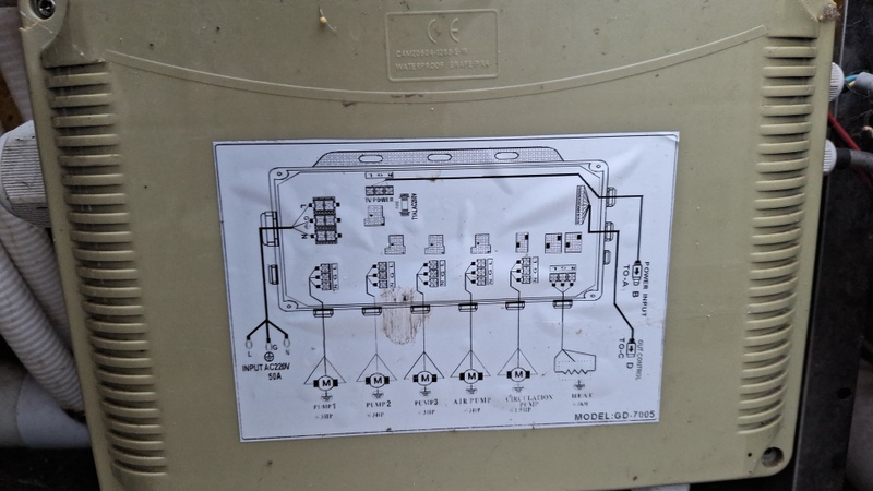

Ik heb van mijn elektriciën te horen gekregen dat de aanschaf onze 2e hands spa een slecht idee is, gezien deze niet aangesloten kan worden?
Zijn reactie op deze foto s:
-Er staat: input 230V 50A
-Dat kan nooit....
-De leverancier bellen.!
-Veel te veel vermogen..
Wat vinden jullie? Zie de fotos voor meer informatie. Zoals ik het namelijk zie is het een verzamelblok met onderverdeling, maar die pompen zullen nooit het maximale verbruiken. Zou mijn gedachtegang kunnen kloppen of is het "de wens van is de vader van de gedachte?"

Ik weet niet wat voor spa je hebt, maar 230v 50A is 11500 watt...
Misschien een idee om het om te bouwen zodat je een warmtepomp er op aan kunt sluiten?
Je elektriciën heeft het waarschijnlijk goed, best wat stroom verbruik dat ding als het klopt 8)7

12kW inderdaad volgens de handleiding Nu lijkt dat me schromelijk overdreven aangezien daar een 9kW voor de waterpompen en de ventilator is begroot, maar een elektricien vinden die dit aansluit zal je niet rap vinden.
  • pagani
Grootste probleem is dat het 1-fase lijkt, dan heb je een 63A zekering nodig in de meterkast, dat is vrij duur qua vastrecht...

Die 12KW is het maximale vermogen wat de controller kan schakelen, niet hoeveel er daadwerkelijk gevraagd wordt. De controller is alleen de doos met relais die de pomp en verwarming aanzet wanneer nodig.
Een dimmer kan bijvoorbeeld 300 watt aan, maar hoeft alleen een peertje van 40 watt aan te sturen. Zo ook bij deze controller.
Dus kijk op de pompen en verwarming hoeveel vermogen ze trekken, en dan weet je wat het max vermogen is.

Als ik deze handleiding bekijk en de losse vermogens op tel kom ik zelfs op 13kW uit?

@Woudtwe Klopt, maar ik lees overal dat deze aansturing bij verschillende leveranciers en fabrikanten gebruikt worden. Het merk is mij onbekend en deze spa is een wat impulsieve koop geweest... :9B

@Sabbi Dat dacht ik inderdaad ook. Bedankt voor je duidelijke uitleg. Slim om alles op te tellen!

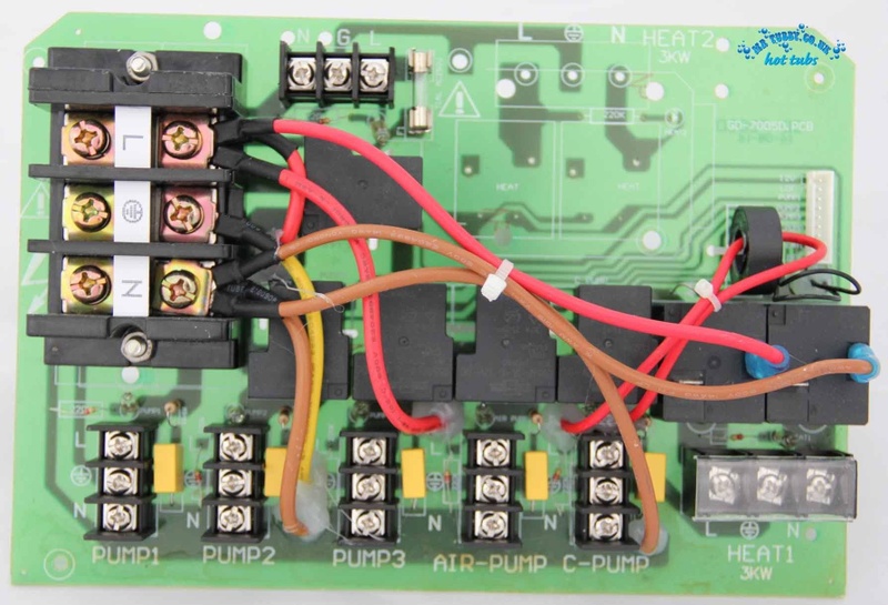

Blijkbaar een controller die 1 fase is, maar wel alles over die ene fase trekt. Vreemd.
Mijn spa is met 2 fase aangesloten (en daar wil ik eigenlijk nog 3 van maken) maar ik zie geen geen mogelijkheid bij die van jouw om meer dan 1 fase input te leveren.
Heb je de controller al eens opengeschroefd?
Ik kom deze tegen: https://www.spa-es.es/med...-7005%20User%20Manual.pdf maar daar zie ik ook niet veel zinnigs.
Overigens zijn de getallen 'leuk' op die stickers, maar het gaat erom wat de apparatuur aan de andere kant van de kabel daadwerkelijk vragen (en of ze aanwezig zijn). Hij kan 3 pompen aan, maar zitten die er ook in?
Controller units voor spa's worden vaak generiek gemaakt (zeker een Chinese versie) en dan is het aan de bouwer om te beslissen of ze alle outputs daadwerkelijk gebruiken.
edit
Dit lijkt 'm te zijn:
Afbeeldingslocatie: https://tweakers.net/i/S2IC1KDWDCBvONERuPPppYnwAXg=/800x/filters:strip_icc():strip_exif()/f/image/DA8NLtKFUk4NWpR8DLzw6pNP.jpg?f=fotoalbum_large
Is wel een erg euh kaal boardje.
Kun je eens kijken naar de pompen en wat daar voor sticker met specs op staat? Of uberhaupt wat overzicht foto's van je spa?

Deze spa kun je thuis inderdaad niet aansluiten. Er zitten vier pompen in die elk 2250 watt trekken, een kleintje van 1 kW en 3kW aan verwarming.
Alles boven de 2.5 kW kun je niet zomaar met een stekker op het stopcontact aansluiten, en dient met een vaste kabel direct op de meterkast te worden aangesloten op een eigen/separate automaat (NEN1010 normen). Deze automaat moet selectief zijn naar je hoofdzekering; ofwel; hij moet al snel een factor 1.6 kleiner zijn dan je hoofdzekering.
Stel je hebt een 1X35 ampère aansluiting (het maximale ampèrage dat je kunt hebben in Nederland zonder een heel duur vasttarief te betalen). Dan kun je hierachter een 25A automaat zetten, en hierop kun je maximaal 5800 watt plaatsen.
Maar je spa is meer dan het dubbele hiervan. Op vol vermogen verbruikt je spa bijna 60 ampères, en en dat is veel meer dan dat je hoofdaansluiting kan leveren. Je kan zeggen dat je zelf niet alle pompen tegelijkertijd aan zou zetten, maar wat doet de spa tijdens het opstarten? Zelftest waarin alles even aan staat? Of wat gebeurt er wanneer je een paar knoppen per ongeluk verkeerd/tegelijstijd indrukt op de afstandsbediening? Het zal gegarandeerd ooit gebeuren dat je spa die volle 60 ampères gaat vragen. En dat kan je hoofdzekering gewoon echt niet aan.
Het is een beetje alsof je een verhuisdoos in een schoenendoos wil stoppen. Dat gaat gewoon nooit passen zonder één van de twee heel erg in grootte aan te passen.. Ook met een beetje olie, streng toespreken of een beetje cheaten gaat dat gewoon niet passen. Hetzelfde met deze spa; die kan gewoon nooit niet onder geen enkele voorwaarde ooit veilig en correct op een huisaansluiting worden aangesloten.
Wat heb je dan wél nodig? De spa moet met 63A worden afgezekerd in de meterkast. Hiertoe heb je een 1X80 ampères hoofdaansluiting nodig. Gezien dit in Nederland niet mogelijk is zul je een 3X80A aansluiting nodig hebben. Dit kost je 3.500 euro per jaar aan vastrecht...
Je elektricien heeft dus compleet gelijk, deze spa is een heel slecht idee en slechte aankoop. Of je kan 'm niet aansluiten, of je moet ruim 3.000 euro meer per jaar aan vastrecht betalen om dat wel te kunnen...

De controller mag meer hebben dan de pompen doen, er staat ook < dan steeds aangegeven.
  • xixis0
  • Laatst online: 22-10 06:09
De spa die wij hebben kan zowel 3 fase als een enkele fase die dus 50A heeft. Je kunt eventueel de regel unit vervangen door een model die 3 fasen kan gebruiken. Balboa is een beetje het gangbare merk voor spa computers.
  • larsg
  • Laatst online: 21-10 21:02
Begin is met te zeggen wat voor aansluiting je hebt thuis?
Nu vermoed ik dat je sowieso geen 1 fase 63A aansluiting hebt. Dat zie ik enkel in België regelmatig voorkomen.
Wellicht moet je dus het apparaat aansluitbaar maken.
Goed je hebt 4 opties:
- Net aansluiting & meterkast verzwaren => zeer duur en jaarlijks vastrecht in NL
- 3 fase leggen naar spa en contactors tussen de pompen zetten. Vereist nog altijd bijna de volle 3 fase 25A. => mogelijks niet voldoende over voor de rest van je huis
- pompen vervangen door lichtere modellen. Een moderne circulatiepomp van 500W moet genoeg zijn. => éénmalige kost en besparing op verbruik
- 3 fase controller plaatsen => geen idee of dit kan
  • Mr.Conroe
  • Laatst online: 23-10 14:02
Optie 5: Deze verkopen en minder impulsief een ander model aanschaffen waar de meterkast niet van gaat roken :)
Er zijn genoeg opkopers actief die je er wel vanaf willen helpen, is alleen de vraag hoeveel verlies je er op wilt nemen. Dat verlies is waarschijnlijk kleiner dan de kosten voor ombouwen of je aansluiting verzwaren.
Hoe groot is deze spa wel niet ? Heb zelf een 230x230 en die heeft met 2 circulatiepompen al overcapaciteit.
