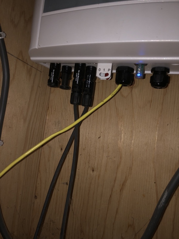

Ik heb een SolarEdge set 30 panelen 275w 30 optimizers en een omvormer SE7k.
Volgens specs kan deze omvormer Max 9450 watt aan. Er ligt nu voor 8250 op het dak maar op de beste dagen haal ik amper 6000. Ik heb veel schaduwvorming over de hele dag.
Deze 30 panelen zitten op 1 string ( zeg ik dat goed?) en op 1 aansluiting van de omvormer.
Nu zit er een tweede ongebruikte aansluiting op deze omvormer. Zou ik die kunnen gebruiken voor een aantal extra panelen?
Zo ja maakt het dan nog uit of deze 2e string met of zonder optimizers aanleg?
Hoeveel extra aan vermogen zou ik dan bij kunnen/mogen leggen?
Ik hoor het graag!

Hoe is je dak gelegd? Liggen ze alle 30 op dezelfde oriëntatie? Je wilt geen Solaredge string over verschillende richtingen hebben, ondanks dat ze dit wel vaak in gemak/onkunde/onwetendheid gewoon wel verkopen.
Bij een 3 fase kun je volgens mij tot 50 optimizers gaan.. maar je moet ze ook intekenen, dus dan moet je eerst de studie gaan volgen.
  • Ronald
  • Laatst online: 08:15
SolarEdge kan niet zonder Optimizers
En String dient minimaal 14-16 Optimizers te zijn, waarvan 10-13 op zelfde oriëntatie. Afhankelijk van serie optimizers.
Op steile tegenovergestelde daken kan deze omvormer met >10kWp overweg.
SolarEdge dient altijd ontworpen te worden met designer om tranen te voorkomen. Ook bij uitbreiding

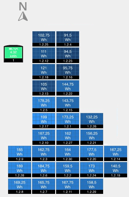

Dank voor jullie reactie! Hieronder de huidige opstelling. Alles strak op het zuiden.
Zou ik op de tweede aansluiting van de omvormer 4 panelen van 400 watt met solaredge optimizers bij kunnen leggen? Deze vier komen net als de bestaande 30 op het zuiden te liggen onder dezelfde hellings hoek.

  • Ronald
Het antwoord staat boven je post.

Ha Ronald, dank wederom voor je snelle reactie. En sorry dat ik het niet goed begrepen heb. Een string is hetgeen dat aangesloten zit op die ene aansluiting van de omvormer? En op die tweede aansluiting kan dan een tweede string met minimaal 14 optimizers?
Dus ik moet minimaal 14 panelen in de tweede string leggen? Dat wordt dan toch veel te zwaar voor de omvormer?
  • Beste antwoord ✓
  • Ronald
Ik had ook in die post er boven gezet dat ontwerpen altijd gemaakt en uitgebreid moeten worden in designer.
Solaredge is een technisch ingewikkeld systeem. Als je zelf je systeem wil aanpassen dan zal je echt de moeite moeten doen om het te begrijpen. Je bent namelijk ook zelf verantwoordelijk en zit zelf met de gebakken peren.
Je bent nu met riant onvoldoende besef bezig. Begin met lezen van de uitmuntend… al zeg ik het zelf… geschreven topic start van het solaredge topic.
Er is vanuit solaredge (edge academy) erg veel training materiaal beschikbaar. Gratis nog wel.
Daarna nog vragen, stel ze vooral
