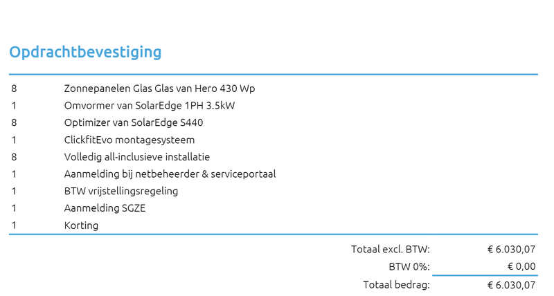

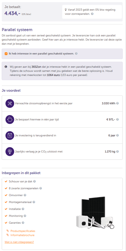

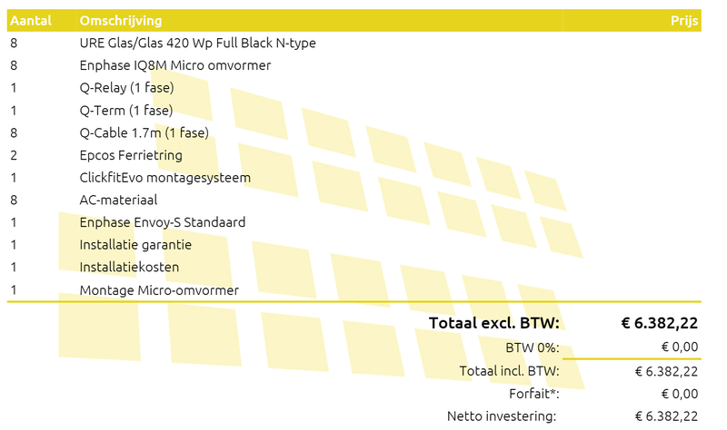

Ik zie in de offertes de meterkast niet expliciet genoemd?
De eerste 2 zijn echt domweg te duur.
De laatste... 365zon moet je even alert zijn. Het is een grotere partij die het werk door onderaannemers lijkt te laten uitvoeren...
En solar bouwmarkt lijkt het voor een habbekrats te willen doen op moment... (ook bemiddeling wat betreft installatie).

Je gaat toch niet ruim 1K extra uitgeven voor uitbreiding die nu voor <2K-2,5K kan?
Enphase heeft inmiddels 2 niet-compatible wijzigingen aan hun systeem gedaan... Schrijf uitbreidbaarheid van Enphase ajb op je buik... Naast dat installateurs er niet aan willen.
Leg gewoon nu alles vol... Lijkt realistisch voor 6K.

oke, dan ga ik ook even naar een serie geschakels systee, kijken (dan gaat er denk ik +/- 1000 euro per offerte af)
De reden dat ze mij parralel aanraden is dat het veiliger zou zijn, efficiënter en duurzamer. + dat ik dan makkelijker kon uitbreiden ooit. (maar @Ronald daar heb je ook gelijk isn waarom 1000 uitgeven om in de toekomst uit te breiden als het nu kan voor 2-2,5K.)

Betreft de Enphase: 1.7 meter kabel is te kort als je die panelen in landscape wil leggen.
Als je wil meter heb je de envoy metererd nodig en niet de standaard. (En voor 3 fase extra CT spoelen)
Je hebt maar eenmaal AC materiaal nodig de Q cable staat namelijk al apart.
Ik zou een andere omvormer nemen maar vul de specs even in, kun je vinden in het Enphase topic om te kijken welke omvormer het beste past. Als ze op zuid liggen zou ik niet teveel aftopping willen.
