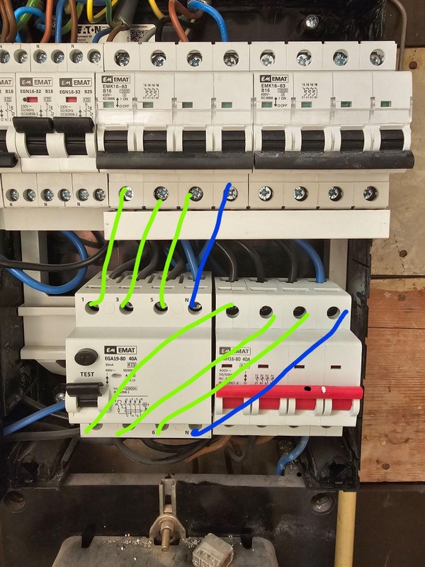

  • coen254
  • Laatst online: 13-08 21:50
Afbeeldingslocatie: https://tweakers.net/i/7ijEs_I3RmhaQ7itFohKwLR96J8=/x800/filters:strip_icc():strip_exif()/f/image/ScStzTjZHYZii8DmoHLSxurp.jpg?f=fotoalbum_large
Dit is hoe de kabels in de groepenkast lopen. Groen is natuurlijk zwart.

Was er een enkele van de hoofdzekeringen uitgegaan of ware alle drie de fases weg?
Daarnaast zie ik op de foto ook een enkelfase groep van 25A welke zo te zien achter één aardlek (enkelfase?) zit. Ook lijkt de afgaande bedrading van die groep net als de rest 2.5mm2 te zijn.

coen254 schreef op woensdag 23 augustus 2023 @ 15:53:
Hoe die 25a groep zit weet ik eerlijk gezegd niet. Ik zal vanavond even nakijken of het idd 2.5mm is, maar wat is het probleem met achter een aardlek zitten?
Je hebt drie hoofdzekeringen van 25A per stuk, dit automaat van 25A + een aantal van 16A zitten op één aardlek en dus op één enkele fase.
Er zal een reden zijn voor een 25A automaat ofwel een grote verbruiker ofwel zonnepanelen, in beide gevallen zou de bedrading zwaarder uitgevoerd moeten zijn.
