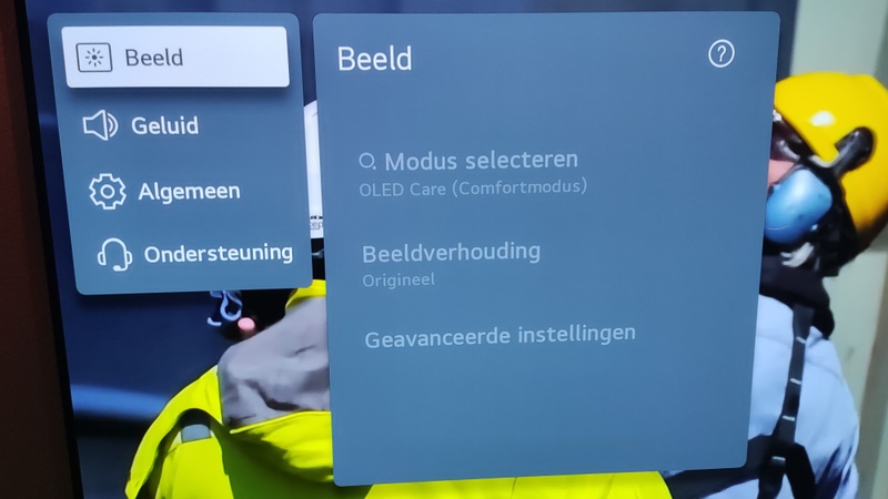

Ik wilde vanavond even iets bijstellen in het beeldmeneu van mijn LG G1 77", maar in tegenstelling tot de vorige keer blijven de beeldinstellingen grijs en dus niet bereikbaar. Dat geldt voor alle ingangen. Ik zal wel iets over hoofd zien, maar na lang zoeken lukt het nog steeds niet om het beeldmenu op te roepen.
Waarmee krijg ik het beeld menu dus weer terug?
Afbeeldingslocatie: https://tweakers.net/i/LmjxwoMhq9EdeULeKK9W8uf6OrU=/800x/filters:strip_icc():strip_exif()/f/image/dNeM2tXqxf2Asox0EEG45vw8.jpg?f=fotoalbum_large

Je hebt een keer perongeluk ergens mee ingestemd.
Ga naar ondersteuning, OLED care en bij de volgende stap kun je het uitzetten.

Dit lijkt mij inderdaad de oplossing. Als beeldmodus staat nu ook OLED care comfortmodus geselecteerd, dat geeft niet de beste kijkervaring :+ Daar wil je liever een ISF expert hebben.
Maar dat kan je dus weer aanpassen als de OLED care optie uit staat.

@Freshouttheoven Inderdaad, oled care comfortmodus stond aan. Ik heb de LG weer op standaard beeldmodus gezet en alles is weer bereikbaar! Bedankt.
