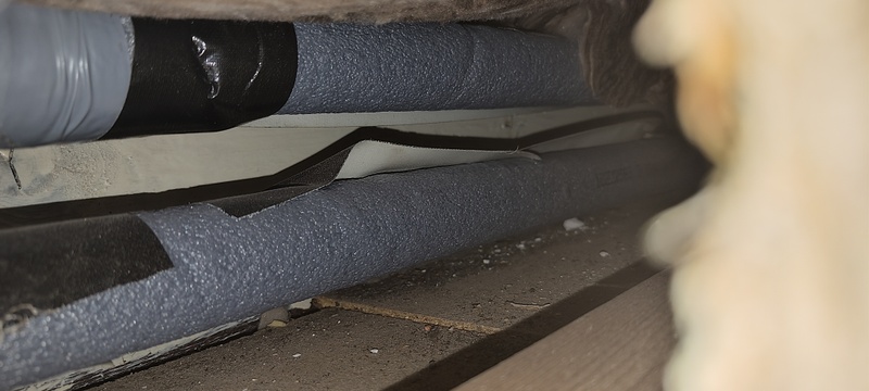

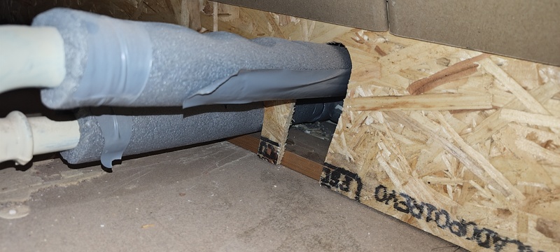

Bedankt voor de reacties!
Isolatie loopt deels door in knieschot, achter de aftimmering van de verwarmingsbuizen houdt het alleen op.
Hier enkele fotos van achter de knieschotten.

In de hoeken staat de aftimmering open:
Afbeeldingslocatie: https://tweakers.net/i/mls1FBM54H40EaNGyShHRA3ImYo=/800x/filters:strip_icc():strip_exif()/f/image/NJinBUHKhDxLmUGinv4ezj90.jpg?f=fotoalbum_large
Achter de aftimmering (camera door gat waar buis doorheen komt):
Afbeeldingslocatie: https://tweakers.net/i/dP1DQZ4js-EP6Lap14Oga6a6Jd0=/800x/filters:strip_icc():strip_exif()/f/image/Fm2VjKZprKk5GXlx9eejczON.jpg?f=fotoalbum_large

Het is mij op basis van je foto's niet 100% inzichtelijk wat er nu achter die buizen zit, de balkenlaag van je dak? Zo ja, dan moet dat ook geïsoleerd worden. Je hebt nu gewoon een koudebrug, en ik weet niet hoe je dak constructie is, maar kans is groot dat hij niet helemaal lucht dicht is. Dat folie moet gewoon sluitend worden afgewerkt. Hoe het folie daar in de hoek is afgewerkt ziet er ook wat rommelig uit. Dit gaat op den duur wel problemen met condens en de koudebrug die je nu onderin hebt opleveren. Dit zou ik met je aannemer gewoon bespreken. Die moet dit maar gewoon netjes afwerken.

Achter de buizen zit inderdaad de balkenlaag van het dak.
Het dakbeschot is in relatief slechte staat en zal op (korte) termijn ook vervangen worden. 100% zeker dat deze op dit moment dus niet lucht dicht is.
