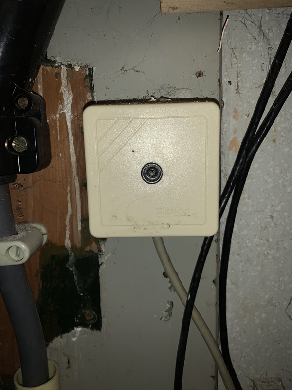

Hoi Tweakers,
Onlangs ben ik verhuisd en wilde ik mijn modem aansluiten. De hoofdaansluiting gevonden maar het is een vrouwelijke coax uitgang. Hoe is dit op te lossen?
Ik heb ziggo.
Afbeeldingslocatie: https://tweakers.net/i/tzrRYB302JYxRSrGv_IDaI6CjjM=/x800/filters:strip_icc():strip_exif()/f/image/7Ss8bN7LnlH9Vsh6ohbt17ys.jpg?f=fotoalbum_large

Ik zou verwachten dat er elders in huis nog een AOP zit. In principe moet er een groene kabel uit de grond komen, geen grijze.
Mocht dit wel je aop zijn, kun je gewoon de boel zelf vervangen. Of er een splitter van Ziggo op zetten, zoals ze destijds meegeleverd werden.
  • sypie
Ander doosje kopen (met een mannetje), dit doosje er af sleutelen, nieuwe doosje er op sleutelen en profit.
Of je koopt een gender bender (mannetje-mannetje connector).

Weet je zeker dat dit de hoofdaansluiting is? Een dergelijk oud bakje kan ook nog storingen geven. Mocht je echt geen AOP vinden, Ziggo bellen en een monteur laten plaatsen.

The Eagle schreef op maandag 21 augustus 2023 @ 21:28:
Ik heb een POA 01-UPC. Bedoel je dat? De out 1 en out 2 passen er wel op namelijk, alleen dan zit het kastje in de weg.
Ik heb contact met ziggo gehad (je hebt zoiets nieuws dat je je camera kan aanzetten) en die gaven aan dat dit de hoofdaansluiting is.
Misschien maar gewoon ziggo bellen voor een monteur.

Ziggo kan gratis een monteur langs laten komen na verhuizing. Vraag om een netwerkmonteur. Die vervangen eenvoudig jouw AOP.

Teknizion schreef op maandag 21 augustus 2023 @ 21:35:
Waar zit de POA-01? Dat is een splitter die vaak op de AOP (hoofdaansluiting) zit. Daar kan je jouw modem prima op aansluiten. Wat zit er dan in de weg? Je kan de splitter er ook ongestraft uithalen.
