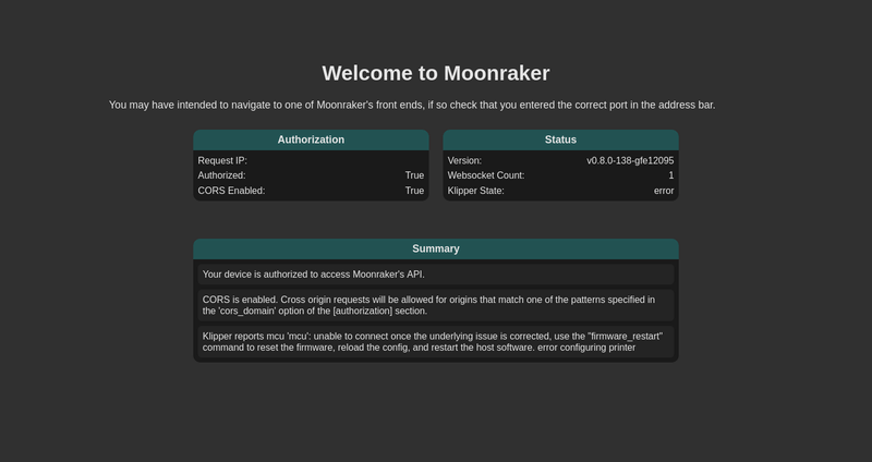

Maar het lukt me maar niet om te communiceren met de printer, flashen via de linux pc lukt niet, dus maar gedaan via de micro sd. Ik vind het wel een nadeel dat het scherm zwart blijft, ik weet niet of er een manier is om te controleren of de flash geslaagd is?
Wanneer ik dus in mijn zoekbalk het ip adres van mijn printer intoetst krijg ik niet hetzelfde beeld wat ik in diverse andere filmpjes ziet, maar ik krijg dit beeld te zien:
Afbeeldingslocatie: https://tweakers.net/i/1p0xH6jCgbawpM-uy_K87O_x14M=/800x/filters:strip_exif()/f/image/e9kdpwNSvDUFx9FdrgPRmZp4.png?f=fotoalbum_large
Gezien mijn gebrek aan kennis ben ik met chatGPT aan de slag gegaan, misschien dat die mij erbij kon helpen.
Algemene kennis heeft dat programma niet, maar schijnt wel handig te zijn met programmeren.
Ik kwam in een aardig rabbithole terecht en op diverse manieren geprobeerd de boel aan de praat te krijgen, maar dit zonder succes.
Ik heb mijn de communicatie van mijn usb poort gecheckt door een camera te verbinden, daar kan ik bestanden mee uitwisselen, dezelfde kabel gebruik ik voor de printer, maar blijf deze melding krijgen.
Heeft iemand van jullie iets soortgelijks gehad, of mis ik een stap?
Alle tips zijn welkom, ik ben hier al een aantal weken (niet constant natuurlijk) mee bezig.
(ps op de foto heb ik het ip adres van mijn printer even weggehaald)

Aan je screenshot te zien lijkt er een fout in je printer config te zitten en Klipper start daarom ook niet. Klopt het MCU deel in je config wel?

Persoonlijk ditch ik bij voorkeur overal marlin en draai ik Klipper only, maar ik zal wel zeggen dat het echt wel een beetje een "wereldje" is. Ender 3 qua board is gelukkig goed ondersteund, maar zo te zien is je Klipper/OS combo wat gaar. Iets wat helaas bij custom hardware IPV "pi" hoort, maar goed.
Ik heb geen tijd om die video te kijken, maar zo te zien moet je het in de volgende richting zoeken:
- Draait er een NGINX achtige webproxy die met een andere LAN-poort praat? Mainsail is een "soort" octoprint (maar ontworpen voor klipper) en praat eigenlijk via een soort virtuele seriële poort. Daar bovenop heb je een webserver, en die praat weer via HTTP/HTTPS verbinding naar buiten op poort 80/443
Klipper die zeikt dat de MCU niet beschikbaar is is vrij normaal bij een eerste flash. Mogelijk een temp sensor die nog niet goed ingesteld is, maar mainsail zou moeten werken :D
ninjazx9r98 schreef op maandag 21 augustus 2023 @ 17:45:

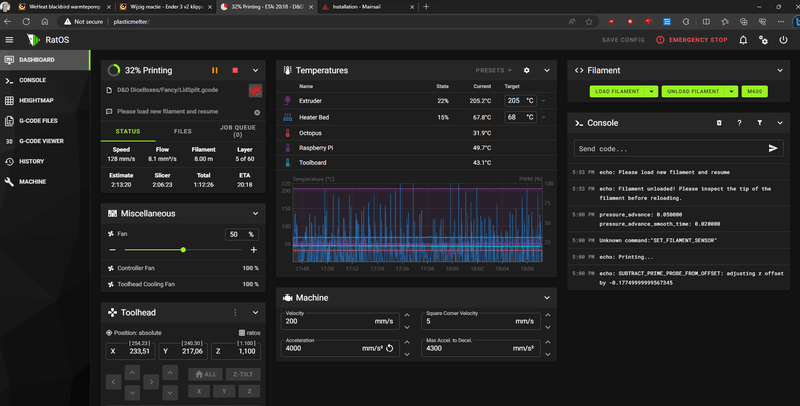

Dan nog zou Mainsail het standaard scherm moeten laten zien, enkel met dat als foutmelding in de 'console':
Afbeeldingslocatie: https://tweakers.net/i/Oe5dDXiQ7uTXTgL6mU33rliSXls=/800x/filters:strip_exif()/f/image/5CuSJPYEKuRZ4TburXpqpLsE.png?f=fotoalbum_large
Ergens zit dus een fout in het kanaal:
- Mainsail naar "web" (hence: CORS fout)
- Mainsail naar moonraker
- Mainsail naar klipper
Is https://github.com/dw-0/kiauh Kiauh misschien niet wat toegankelijker?
Voor het normale beeld: dit is waarom dingen als MainsailOS, RatOS, etc... bestaan... en Pi zo'n lastige maar gouden standaard is.
