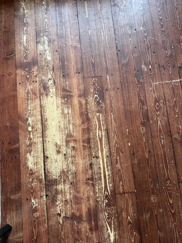

Hallo,
Ik heb een keuken met een nis erin waar het blad (en de rest van het hout) is bewerkt met Rubio Monocoat. Nu was er onlangs een vlek in gekomen. Ik heb dit schoongemaakt met een schuursponsje.
De kale plek die ik vervolgens kreeg heb ik bewerkt met de olie behorende bij de keuken Rubio Monocoat. Echter de olie lijkt niet te pakken op het blad. Na 15 minuten intrekken moet je het restant verwijderen, maar dan is er dus weinig tot niets veranderd. Ook niet na 10x proberen.
Op de website van Rubio Monocoat stond dat je er kokend water op moest gieten, zodat het oppervlak wat ruw werd en dan weer proberen. Meerdere keren het water geprobeerd, maar het oppervlak wordt niet ruw maar blijft vettig van de olie neem ik aan. De olie pakt nog steeds niet.
Rubio Monocoat gebeld. De man die ik aan de lijn kreeg zweert bij hoog en bij laag dat dat van dat kokende water niet op hun site kan staat (staat het wel), maar dat had volgens hem ook geen zin. Hij adviseert om het met heel fijn schuurpapier op te schuren, zodat het hout weer 'open' komt te staan.
Het idee erachter snap ik. Alleen was het schuursponsje ook al niet een soort schuurpapier? En dat heeft deze hele ellende veroorzaakt.
Ik ben heel huiverig om zomaar een stuk van mijn blad (wat niet egaal is maar met relief) te schuren. Ik ben bang dat ik het nog erger maak.
Het hele blad vervangen gaat helaas niet.
Het zijn in totaal 3 plekken van ongeveer een 2 cent munt groot (of een dubbeltje, net wat je wilt).
Heeft iemand hier tips voor? Is het opschuren van de plekjes inderdaad een goed idee? Doodsbang dat ik mijn keuken verpest.

Update. Na nogmaals overleg met Rubio heel voorzichtig geschuurd en opnieuw aangebracht.
Helaas geen succes. Ziet er zo mogelijk nog slechter uit.
Alle tips zijn welkom.

Korrel 100. Op advies van Rubio.
Deze foto's zijn van vóór het schuren.
Zal straks foto's van daarna posten.
Dank voor jullie hulp!

After foto's + zoals verzocht de hele keuken
Afbeeldingslocatie: https://tweakers.net/i/tbo9l6BRsG00cdc43QzDr5l_ugE=/800x/filters:strip_icc():strip_exif()/f/image/MO5SE5QKJDdB6611fgF1zXvU.jpg?f=fotoalbum_large
Afbeeldingslocatie: https://tweakers.net/i/dbUCimBK-lMicOkMGYQAYGte1S8=/x800/filters:strip_icc():strip_exif()/f/image/TDakFZap5A4nP5Ky59QVkBKX.jpg?f=fotoalbum_large
Afbeeldingslocatie: https://tweakers.net/i/Av8Ht2TO2mYViiUGoz7sZIzt1wA=/800x/filters:strip_icc():strip_exif()/f/image/uP9nblJhdJQaGopJBQUVmulk.jpg?f=fotoalbum_large
  • txgrl
  • Laatst online: 29-08 18:16
Voor vandaag stop ik ermee. Maar wat adviseren jullie?
Laagjes op elkaar proberen zodat het intrekt? Of toch meer schuren?
1 plek lijkt nu beter te pakken. De andere minder.

Afbeeldingslocatie: https://tweakers.net/i/-X4JnCIoPQwz1r21DuDf6XLRiMw=/x800/filters:strip_icc():strip_exif()/f/image/mu54t9HBiHgJZFBItTESgLIO.jpg?f=fotoalbum_large
Dit is bij mij het resultaat van Rubio Monocaot plus 2C. Heel teleurstellend en de fabrikant reageert niet. Olie is niet zo sterk als wordt beweerd.
  • AntoniusDD
  • Registratie: Maart 2020
  • Laatst online: 16-10 12:38
Soms ontstaan deze plekken doordat iets heets op het blad is geplaatst waardoor de olie uitwasemt, verdampt. Zelfs een hete koffiemok. Dat men met Rubio coating werkt is wel vreemd maar jouw keuze en men heeft ook meerdere producten (soap and cleaning etc) in het assortiment om het houten blad schoon te maken, waarna eigenlijk diezelfde coating er weer op zou kunnen. Vraag hen eens vrijblijvend om raad en advies. Dat zou me wel interesseren wat zij zelf erover zeggen
Schuren moet je eigenlijk nooit en zeker niet bij dunne edelfineerlagen doen.
Ik heb zelf meer vertrouwen en betere resultaten met Osmo Wax-Oil gedurende de jaren, om pure houten oppervlakten te beschermen. Maar soit.
