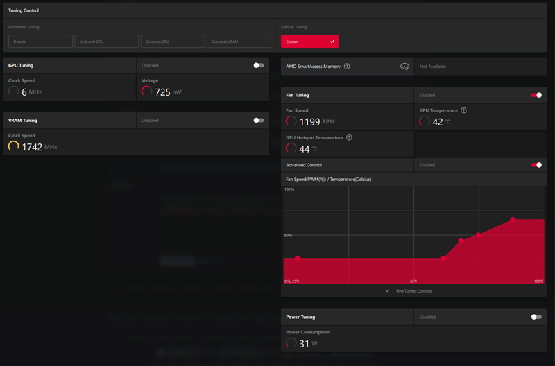

Mijn vraag
Op mijn videokaart (5700xt nitro+) zitten 3 fans. De buitenste gaan alleen aan onder load, maar de middelste lijkt in idle al flink toeren te maken. Ik word er nu een beetje gek van. AMD's fan curve control helpt niet, MSI afterburner ook niet. Ik weet niet waar ik het anders zou kunnen oplossen. Temperaturen zijn nu bijvoorbeeld schappelijk 45 graden op de Hotspot en 44 "GPU".
Iemand een idee hoe ik dit kan oplossen?
Bios switch naar Silent mode (volgens mij middelste optie) werkt niet.

@KilleBladhark was net met de Driver Utility tool de Pro driver aan het verwijderen in safe mode, maar fans bleven blazen. Heb nu de normale Adrenalin weer, maar helaas geen geluk.
Zie bijvoorbeeld m'n huidige fan curve, even als test opgezet. Lager dan 26% kun je ook niet gaan, dus misschien kunnen de fans wel niet helemaal uit?
Afbeeldingslocatie: https://tweakers.net/i/56upGjb-WWjmBtpnItS3KE1Uuyo=/800x/filters:strip_exif()/f/image/r0Yxg4Uni0BDZ9wd4Ncln1d9.png?f=fotoalbum_large
Heb de kaart nu sinds oktober 2019 (nieuw) en eerste jaren geen problemen gehad. Dit fan probleem speelt nu op en af een paar maanden - kan niet helemaal achterhalen wat ik toen heb geïnstalleerd. Dacht misschien Wallpaper Engine maar daar draai ik geen zware achtergrond mee en als ik die uit zet reageren de fans er ook niet op.

Heb weer wat nieuws geleerd:
Met Advanced Control draaien alle 3 de fans bij idle load.
Met Zero RPM alleen de middelste, dus ik denk dat er wel individuele aansturing is.
@heuveltje M'n kaart is gelukkig in een reversed build op z'n kop, dus ik zie de fans zo zitten. Alleen de middelste fan is kleiner dan de buitenste twee, dus dat gaat niet passen denk ik.
